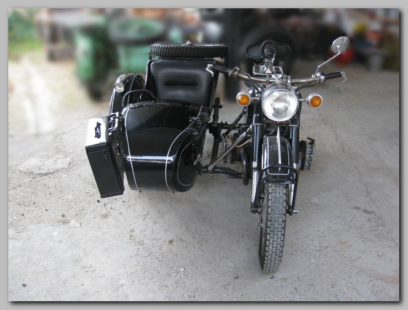

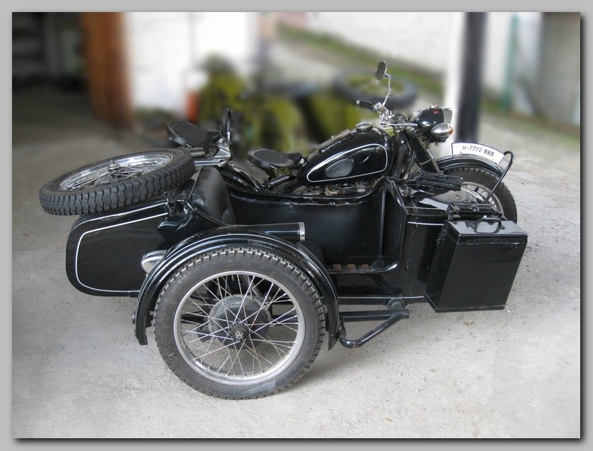

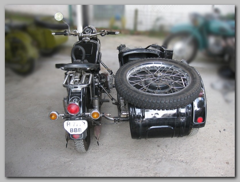

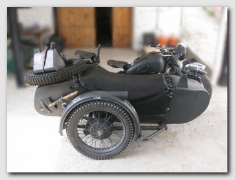

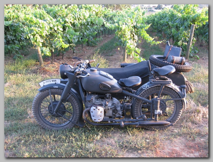

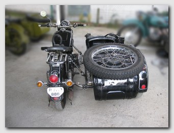

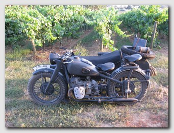

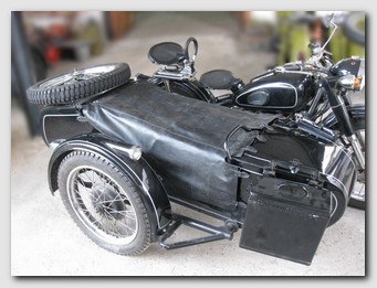

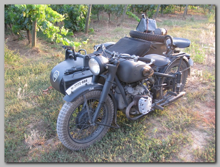

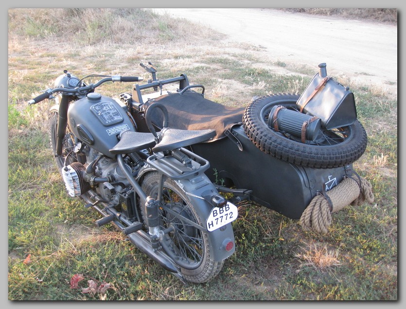

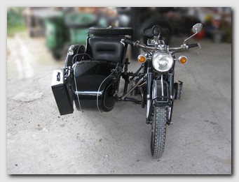

Chang Jiang 750 civil ——> réplica de BMW R-71 militar

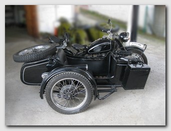

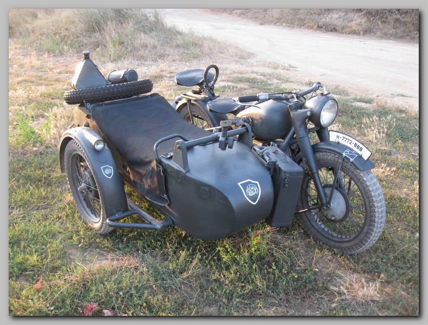

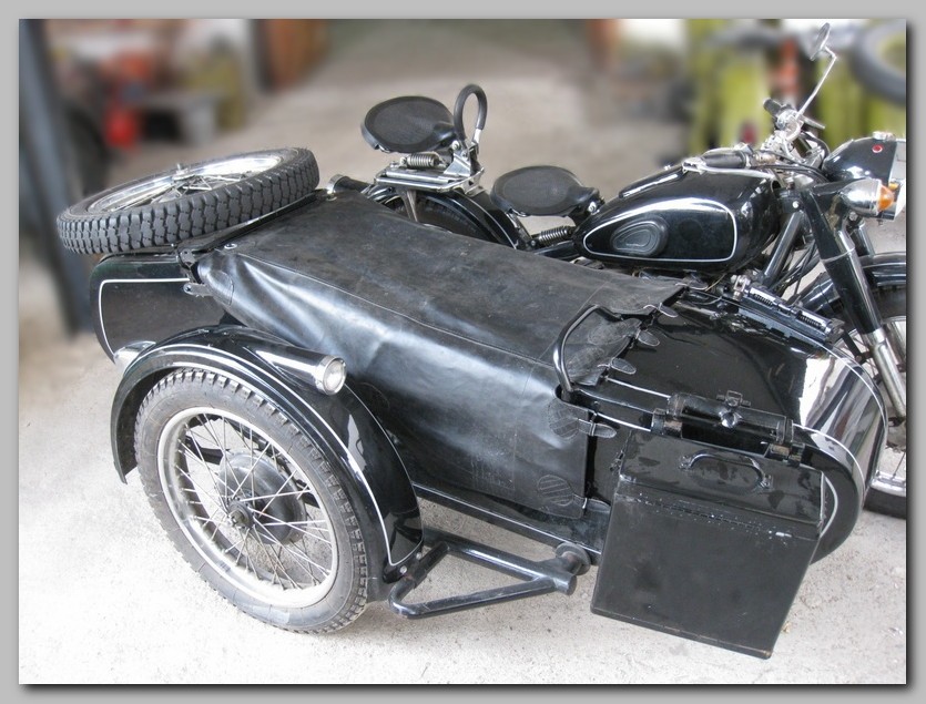

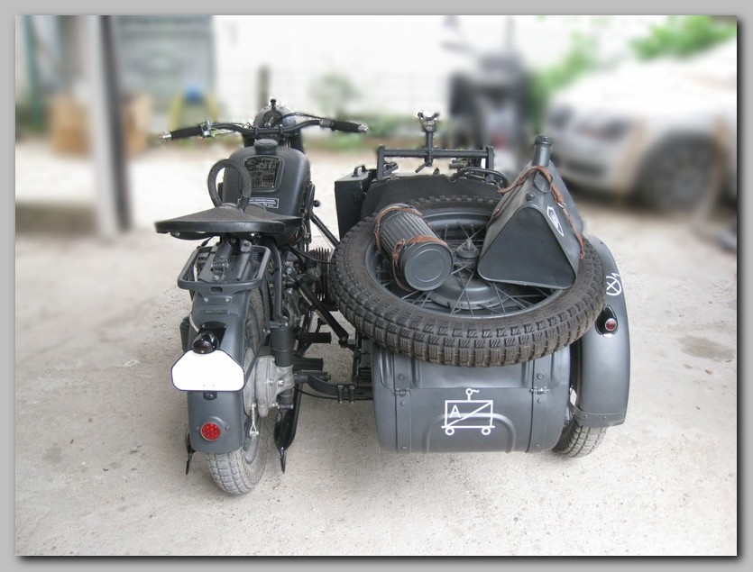

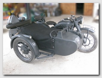

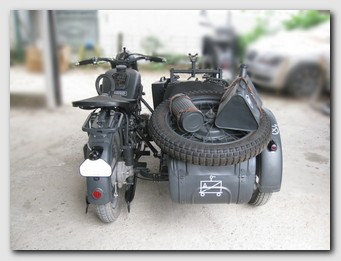

La idea de este proyecto más que construir una réplica exacta de la BMW R-71 fue convertir una Chang Jiang 750 con el acabado civil a una moto que se pareciera a una BMW R-71 militar de los tiempos de la Segunda Guerra Mundial.
antes | después |
haz click aquí para ver más fotos de lo antes y después | |

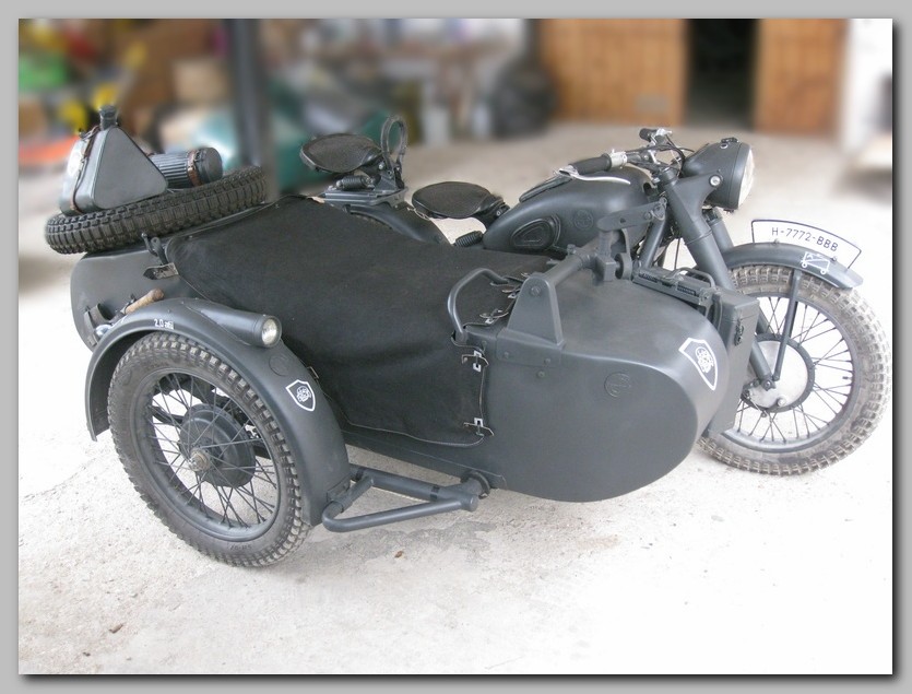

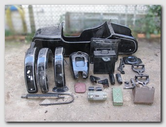

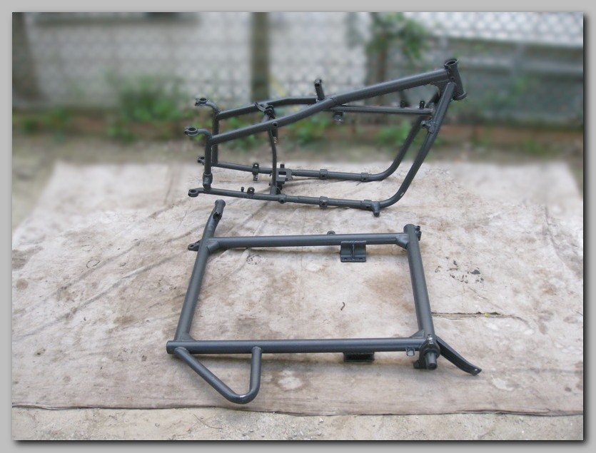

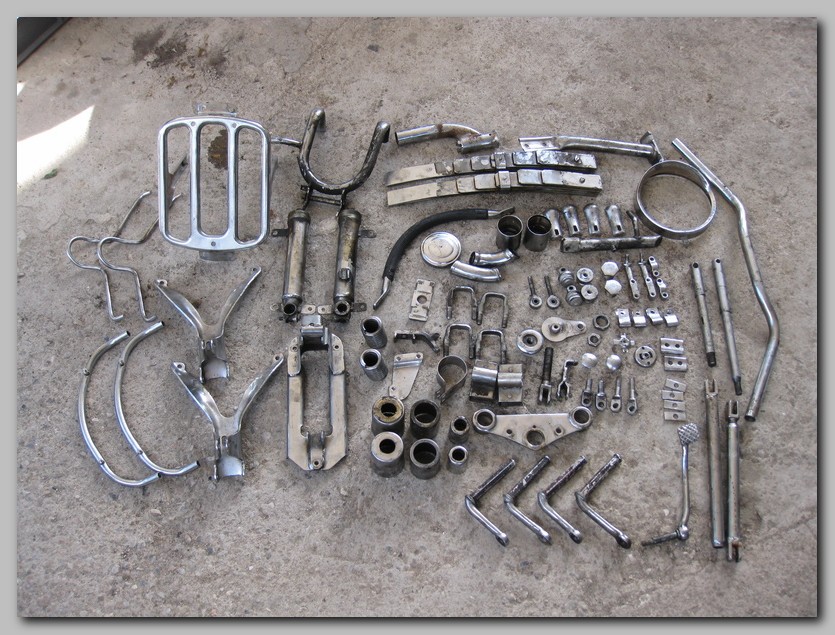

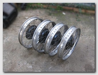

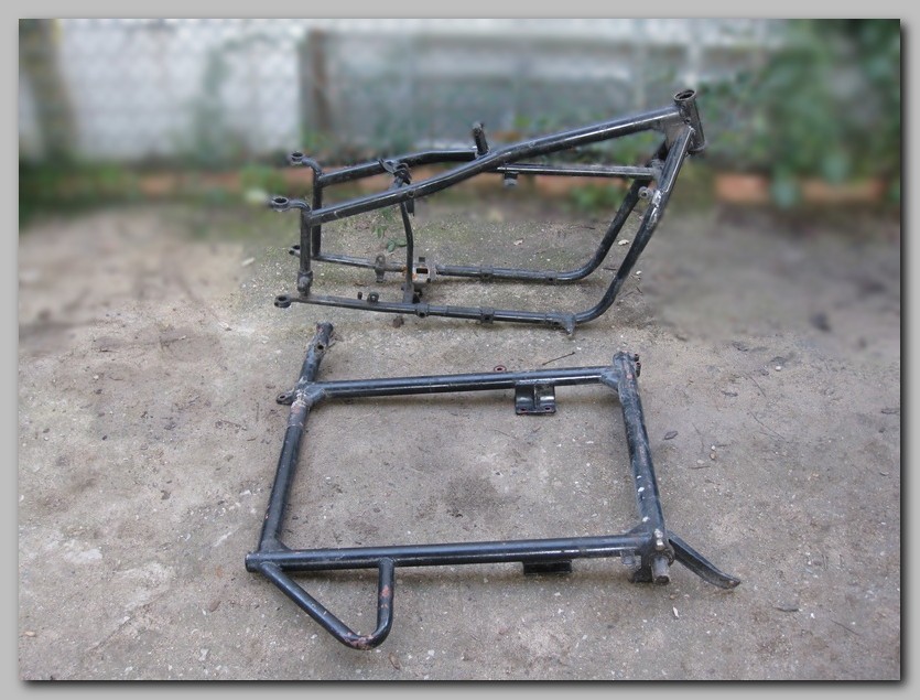

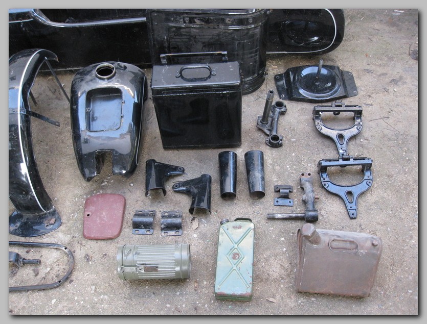

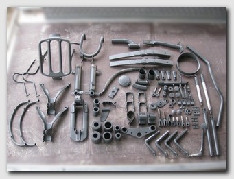

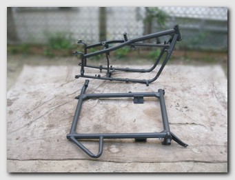

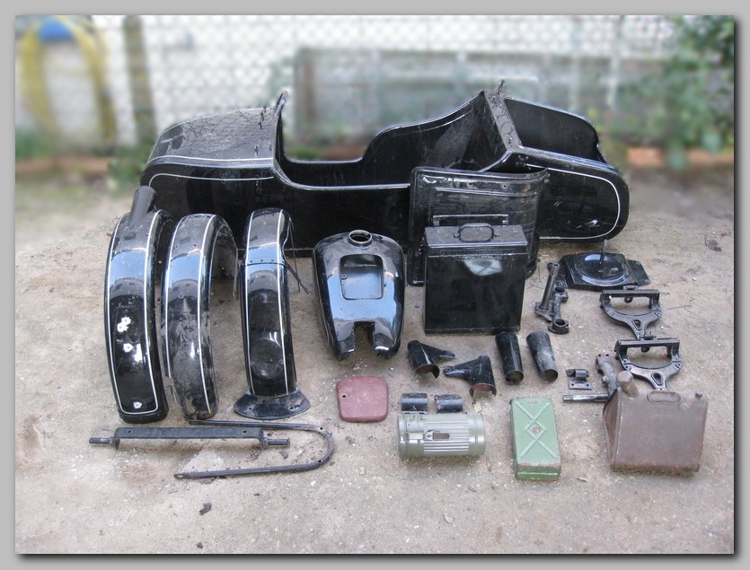

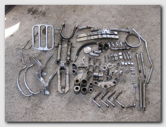

Para realizar el proyecto, la moto fue desmontada completamente.

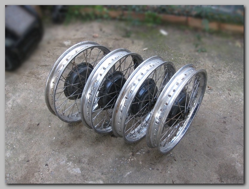

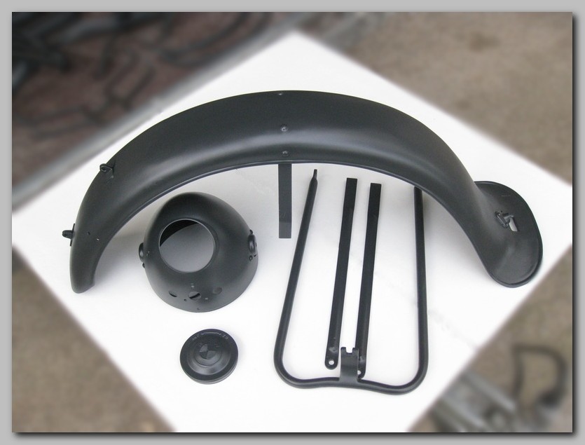

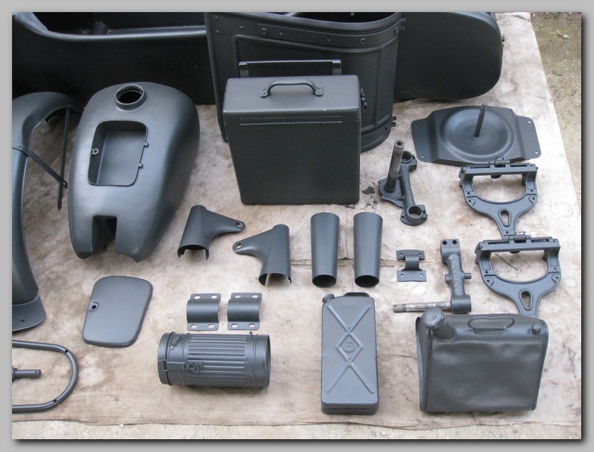

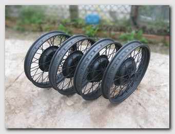

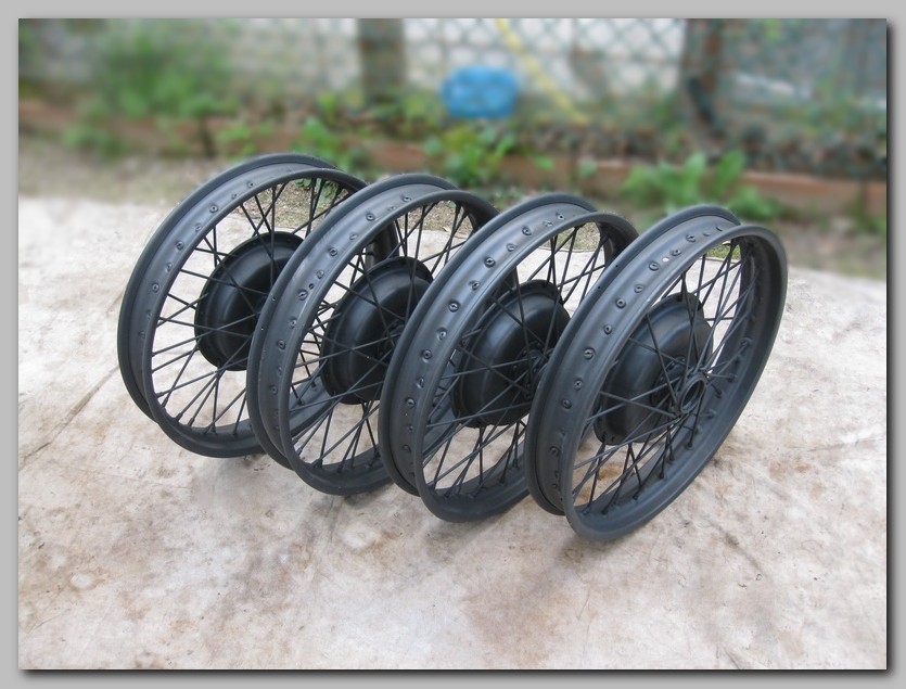

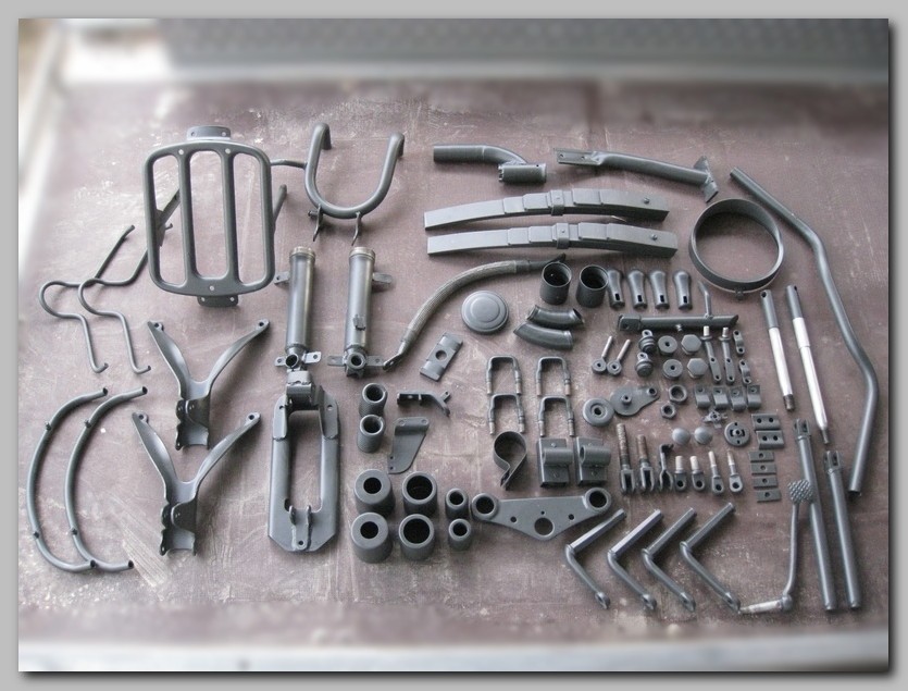

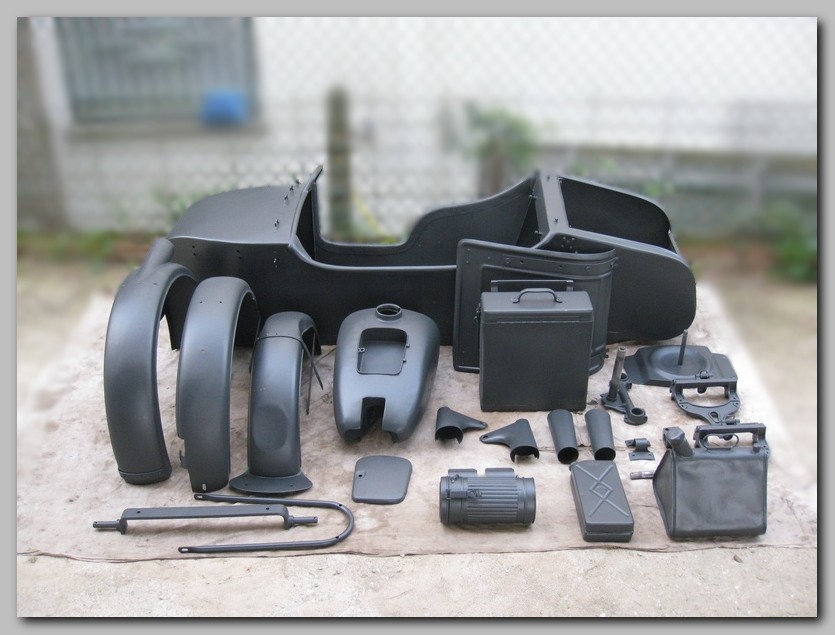

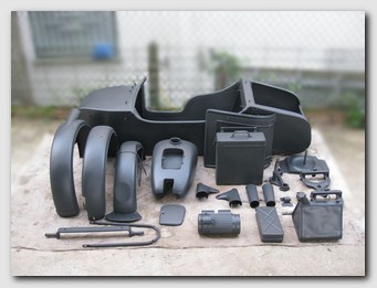

Los elementos pintados y cromados fueron arenados y re-pintados en color tipo feldgrau.
antes | después |

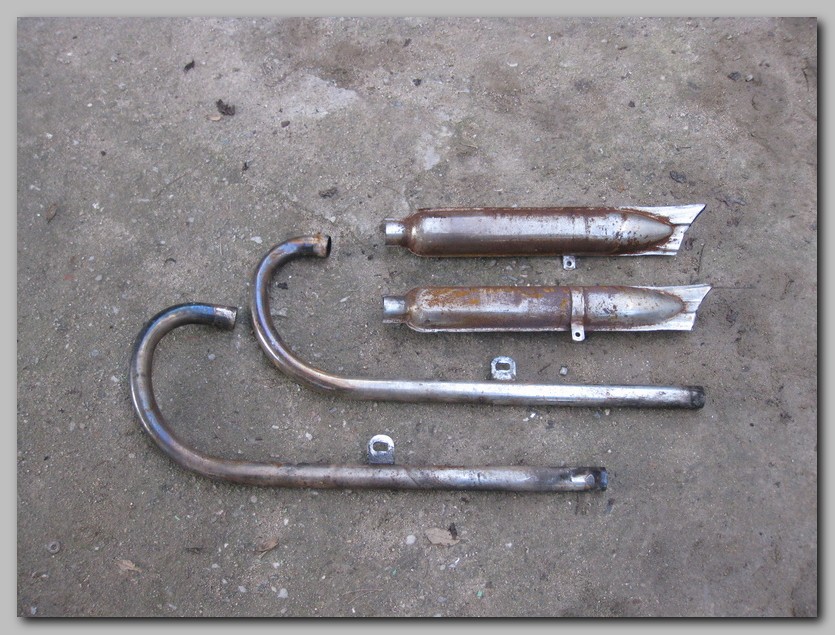

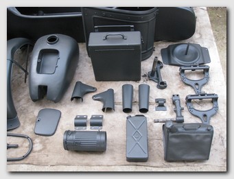

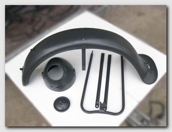

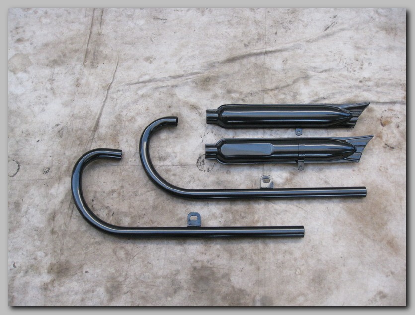

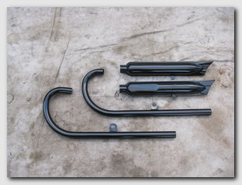

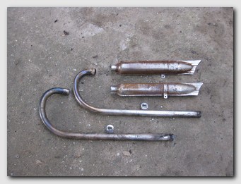

Los tubos de escape y los silenciadores fueron arenados y pintados con pintura anticalórica negra.
antes | después |

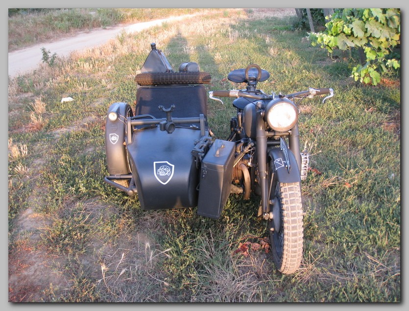

El guardabarros delantero fue cambiado por el de BMW R-71.

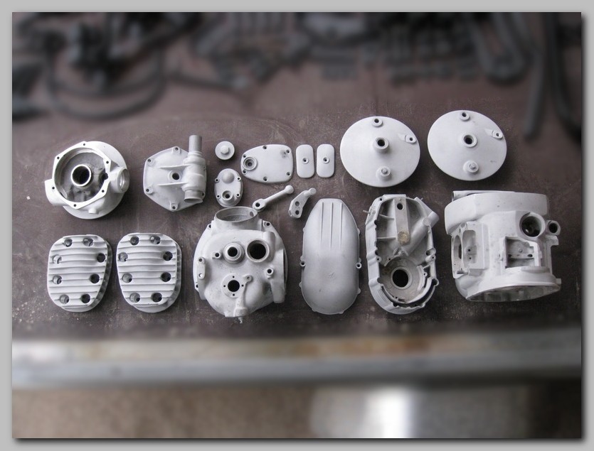

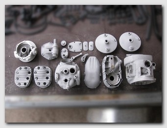

Las piezas de aluminio, como los carteres del motor, la caja de cambios y la transmisión principal fueran arenadas también.

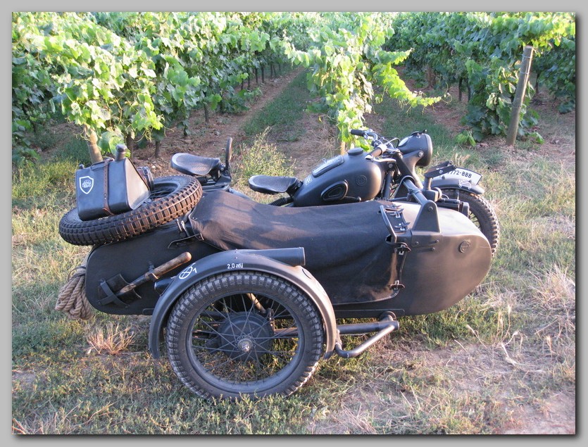

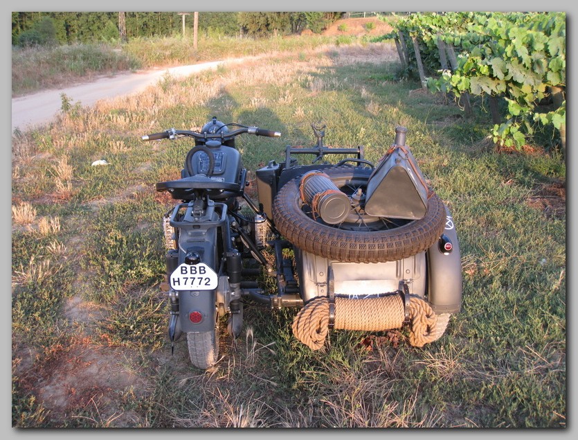

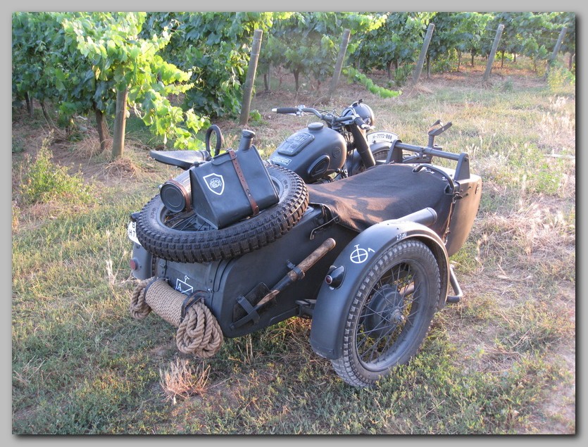

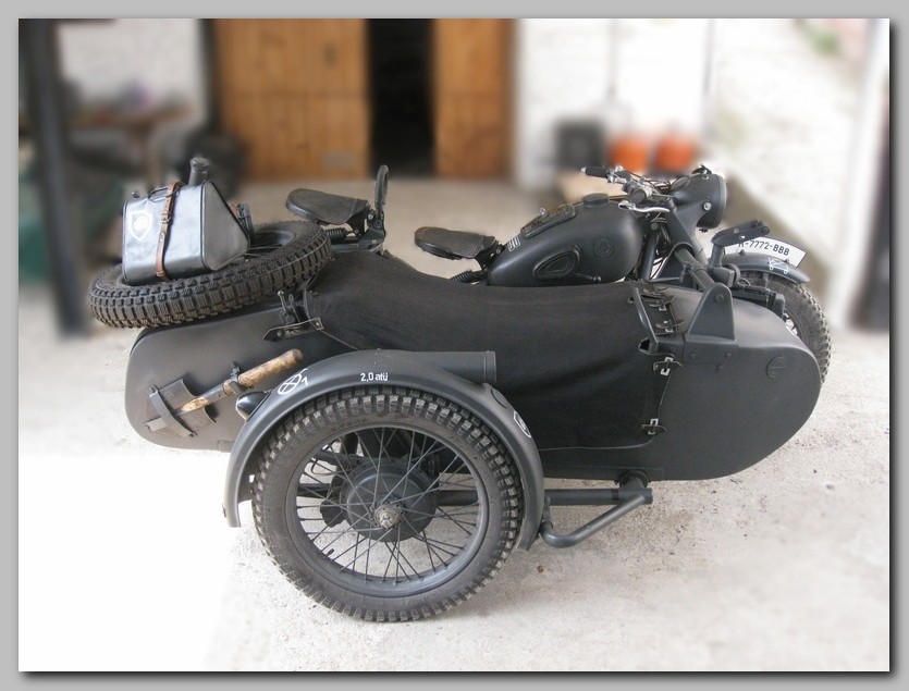

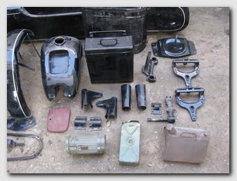

La moto ha recibido unos accesorios militares, como el soporte de la ametralladora MG), una garrafa triangular y una caja de la máscara de gas de WH, etc.
La instalación eléctrica fue reconstruida completamente a base de cable original de época, con pilotos traseros tipo BMW etc.
Las gomas de los asientos fueron cambiadas por unas réplicas de Pagusa.
La lona y el asiento del sidecar fueron cambiados por unos de tela encerada.
Los neumáticos fueron cambiados de chinos a europeos.

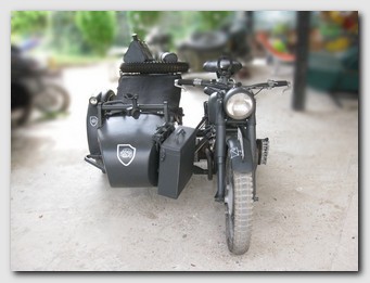

A la moto se le pintaron las insignias de la 3ª Panzer-Division SS.
Todos los rodamientos, salvo unos específicos, fueron cambiados por unos de marca (NTN y SNR); la mayoría de los retenes, tóricas y juntas fueron cambiados por unos de calidad.
Los engranajes de la caja de cambios fueron cambiados por unos nuevos, igual que los engranajes de la transmisión principal.
