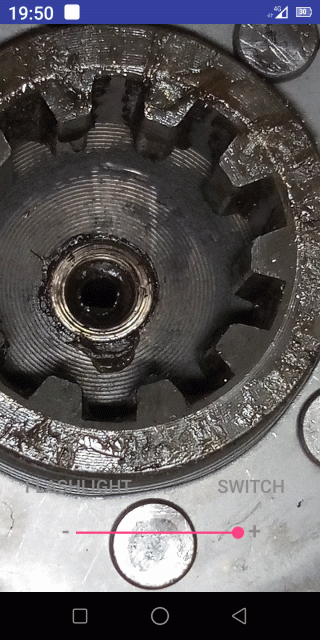

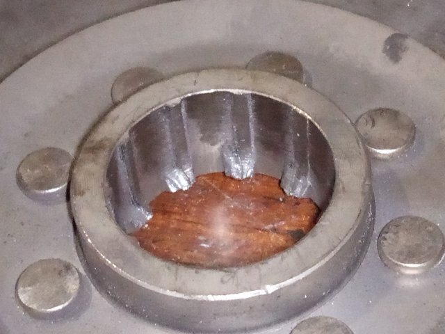

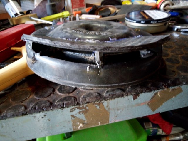

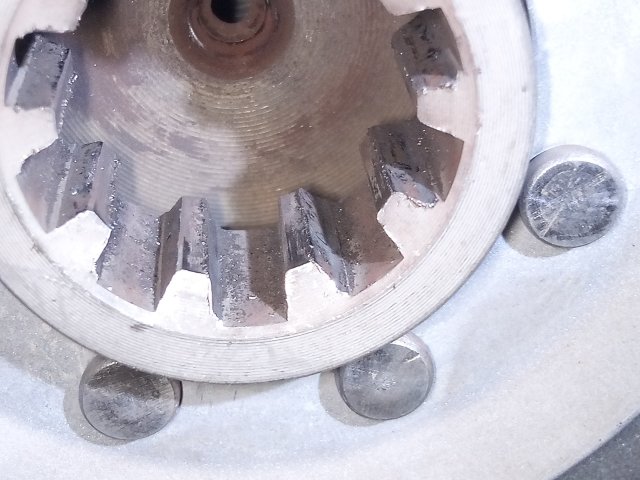

Tuve un problema con el embrague, se comió las estrías en 500 km. Observé que no trabajaba toda la estría y bicheando por la página de BMW vi que el disco de embrague /2 lleva unos separadores de 4 mm. Al ser de 9mm y no de 5mm cómo los más modernos.
Disco de embrague nuevo y mi amigo me fabricó sus separadores, vuelvo a montar y a probarlo ....

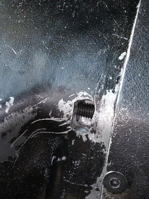

Aparentemente todo bien, tras 150km justo antes de desmontar para confirmar que todo esté bien observé que al accionar el embrague, y ahora tiene 4mm menos de presión, la caja de cambios se separa levemente por la esquina que no tiene fijación. Y el disco tiene la estría tocada.
Cuando realice la adaptación con el motor fuera apreté la caja de cambios a muerte, y no flexaba, pero el montarla en la moto aplique el par que indica BMW, para 4 fijaciones.
Así que he fabricado una 4 fijacion haciendo un acceso lateral.
He vuelto a montar y he apretado en condiciones, hasta que no ponga un disco nuevo no sabré si está solucionado, este disco está levemente tocado, pero mientras compro otro me haré una idea.

Tras unos 80 km con el disco de embrague nuevo y las 4 fijaciones bien apretadas todo está correcto, las estrías están impecables, no hay desgaste ninguno.
Creo que puedo considerar que la adaptación a terminado.

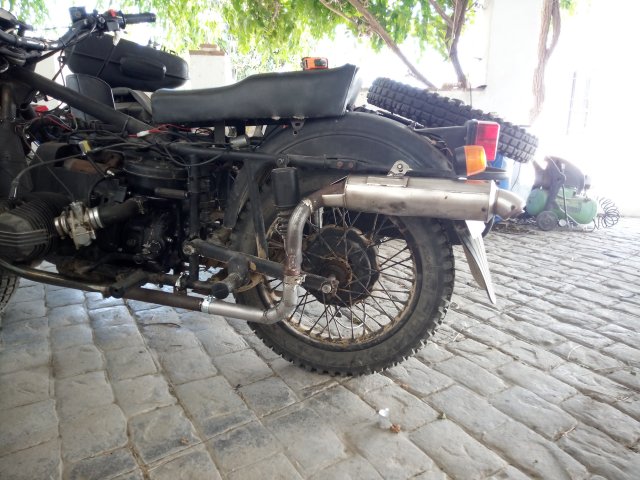

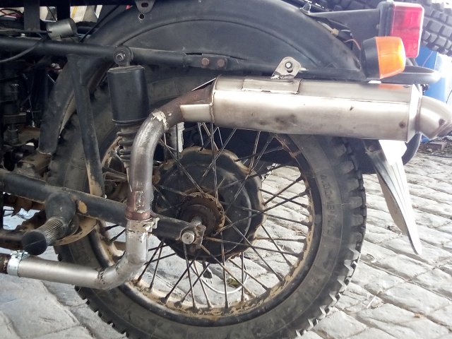

He aprovechado para sacar el escape al lado exterior de la moto.
Menos ruido entre el pasajero y yo.
El tubo irá pintado de negro y le pondré una rejilla protectora , el silencioso es inoxidable, no lo pintaré.

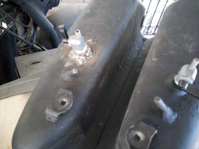

Y doble grifo de gasolina, anulando la conexión entre los dos lados del depósito, así puedo desmontar el depósito sin tener que vaciarlo.
