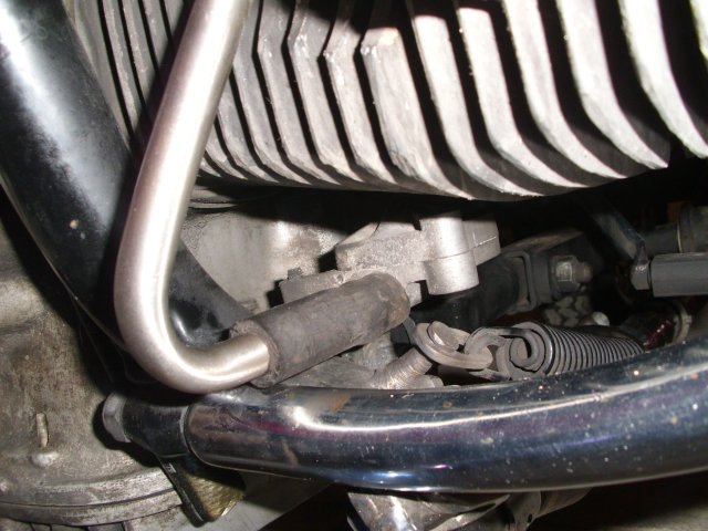

hola, como algunos sabéis y desde que e adquirido la motocicleta, me e estado quejando de un ruido metálico, tipo campaneo de pistón, al hacer fuerza y subir de rpm.
este golpe se acentúa y al soltar el puño se desaparecia tal ruido. obsesionado con este ruido e echo el viaje a Marruecos y de regreso, pareciera que se a acentuado dicho problema
en Algeciras y con la ayuda de Xunami y con un palo en el oído, escuchamos el ruido y coincidimos que salia por el lado del volante motor, a la altura del el filtro aire (así,descartando que fuere de pistón)

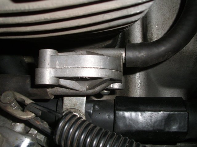

ya en casa e decidido poner manos a la obra y descubro que una de las válvulas EGR  deja pasar todo el escape, entrando este en el filtro aire y retumbando en el, produciendo dicho golpehttp://www.motosrusas.es/foro/uploads/thumbs/99_ural_010.jpghttp://www.motosrusas.es/foro/uploads/thumbs/99_ural_011.jpghttp://www.motosrusas.es/foro/uploads/thumbs/99_ural_012.jpg
conclusión, e anulado dichas válvulas,conservandose en su lugar y estética,
e aprovechado también a desviar los gases del aceite al filtro, sacándolo afuera
metido en el tema, e abierto parcialmente los catalizadores y vaciado los silenciosos de origen, colocando un tubo de resonancia por dentro,
conclusión= '' un sonido espectacular, un motor mas suelto ( e tenido que aflojar mas de 1/2 vuelta los tornillos del estrangulador de los KEIHIN,)con mas bajos y estoy seguro mas rpm.(no la e probado en altas, esta lloviendo) pues iría antes ahogado
PD. así y todo, me a llevado de viaje sin problema y con un reducido consumo
Modificado por pibelo (2011-11-21 12:14:19)
