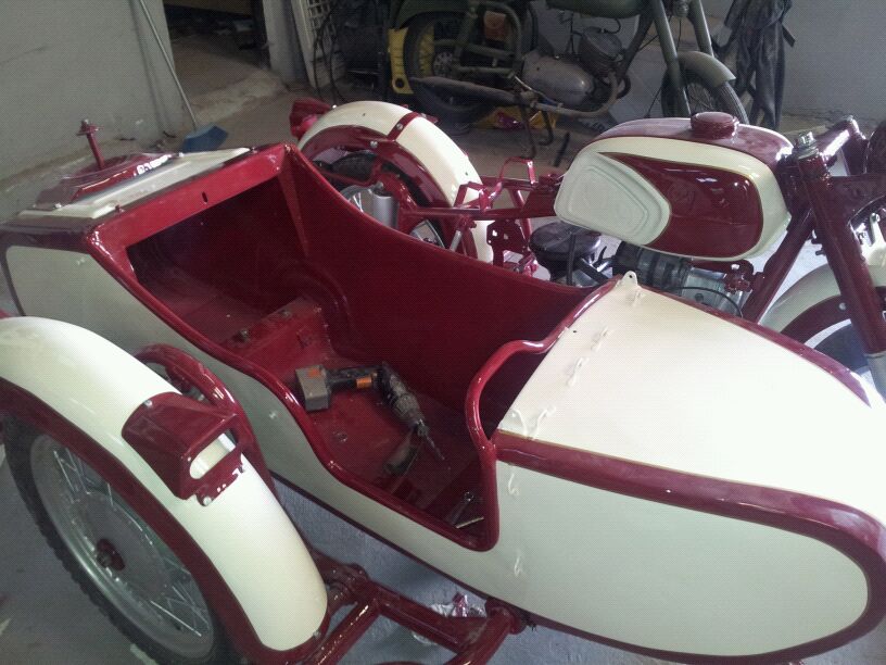

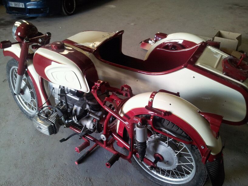

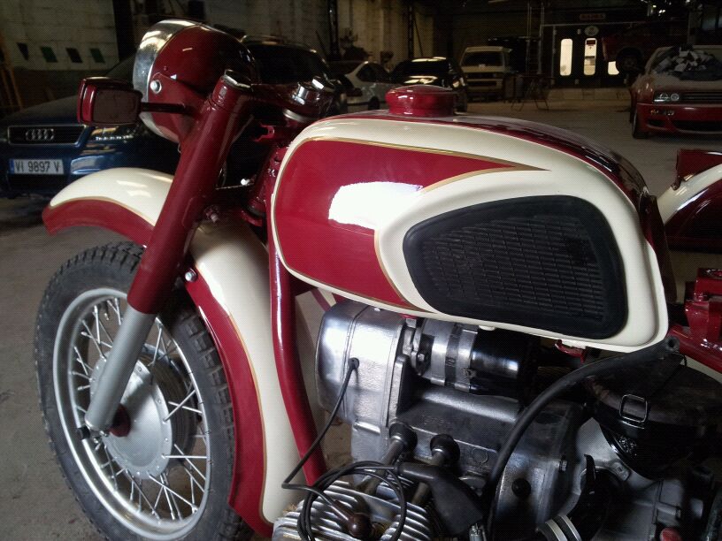

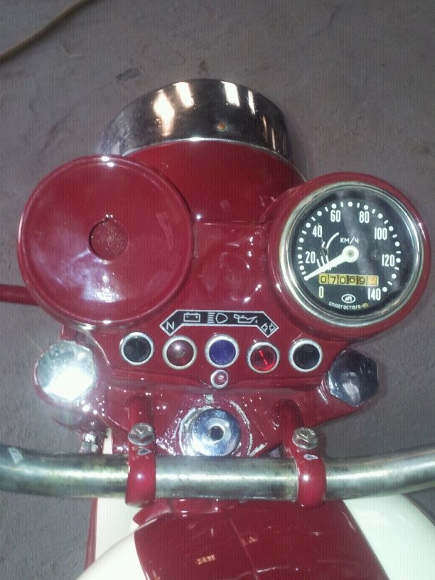

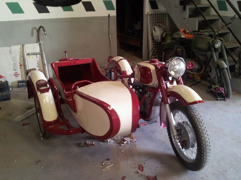

Os adjunto fotos de como va quedando la cosa.

#6 2012-09-21 08:47:54
Mensajes: 2996
Re: tensor de zapatas traseras..espero opiniones
muy bonita
esta quedando preciosa
#7 2012-09-21 17:27:11
Hola amigo mio!!! vaya una moto fea, estaba mejor cuando la compraste!! jajaja, en serio, muy bien te ha quedado eh!!! por cierto, a mi se me han roto 2 vielas ya de donde sujeta el freno trasero al muelle, no se si me explico y creo que me voy a decantar por un tensor tambien!!!
#8 2012-09-21 18:40:41
lo q tiene ser gueno pintando...parece una moto i todo...
#9 2012-09-22 06:07:41
Seguroeconomico
Registrado: 2012-07-04
Mensajes: 150
Vaya curro te.habras pegado para el bitono. Pero ha merecido. Esta muy muy muy bonita! Si haces lo del tensor queremos brico-fotochon.
#10 2012-09-22 10:34:33
YLLA
Ubicación: Portugalete
Registrado: 2011-03-01
Mensajes: 56
Egunon saláos!!
Bueno...he de admitir 2 cosas....la primera es que la moto la ha pintado un profesional y no he sido yo sad
La MT10 tenia tanto cemento, masilla y soldaduras mal hechas que he preferido dejar el trabajo a alguien que sepa hacerlo, pero eso si, le he desmontado y montado yo X).
Y la otra cosa es que SI..que me esta quedando "mu bonita mi niña"jajajajajja (debe de ser amor de padre.
En cuanto tenga la moto en mi garaje empezare con las chispas, y detallas pequeños para ponerla a punto para documentar. El tensor va a ser una de las primeras cosas que le haga, porque es un autentico coñazo lo de tensar las zapatas. Os hare un reportaje completo de su creación ,uso y disfrute, por cierto, alguno tiene alguna varilla de sobra???
jajaja..seguro que necesito mas de 2 ó 3 intentos para que quede bien..
Un daludo camaradas!!
MT 10-36   1977 .... cocinandose
