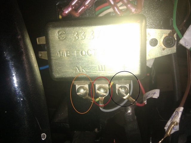

Hola gente, aqui sigo liado con las conexiones entre el alternador y el regulador.
No se si lo he conectado bien, os pongo las fotos haber que os parece![]()
la de la izquierda (amarillo) esta conectada a la bombilla del cuadro del regulador.
La del centro (rojo) va conectado al generador, luego os enseño la foto del generador.
La de la derecha (negro) esta conectado al generador, lo mismo que antes...

Re: Restauracion Dnepr mt-10
no, no está correcto
el "+" del regulador se conecta con el "+" del bombín
el "+" del alternador se conecta con el "+" de la batería
lo demás está bien, el "Ш" del regulador se conecta con el "Ш" del alternador y el "ЛК" del regulador se conecta con la bombilla del piloto de carga
el "~" del alternado se deja sin conectar
jeje, ya ves
No sabia por donde cojer el que tenia
Efectivamente, tienes razón el del regulador va al bombin del foco y el del alternador viene de la bateria y creo que va al bombin pasando por los fusibles, creo si no me equivoco.
Tenia mis dudas, pues cuando lo pongo a corriente se calienta un poco el regulador y por eso no estoy tan seguro.
