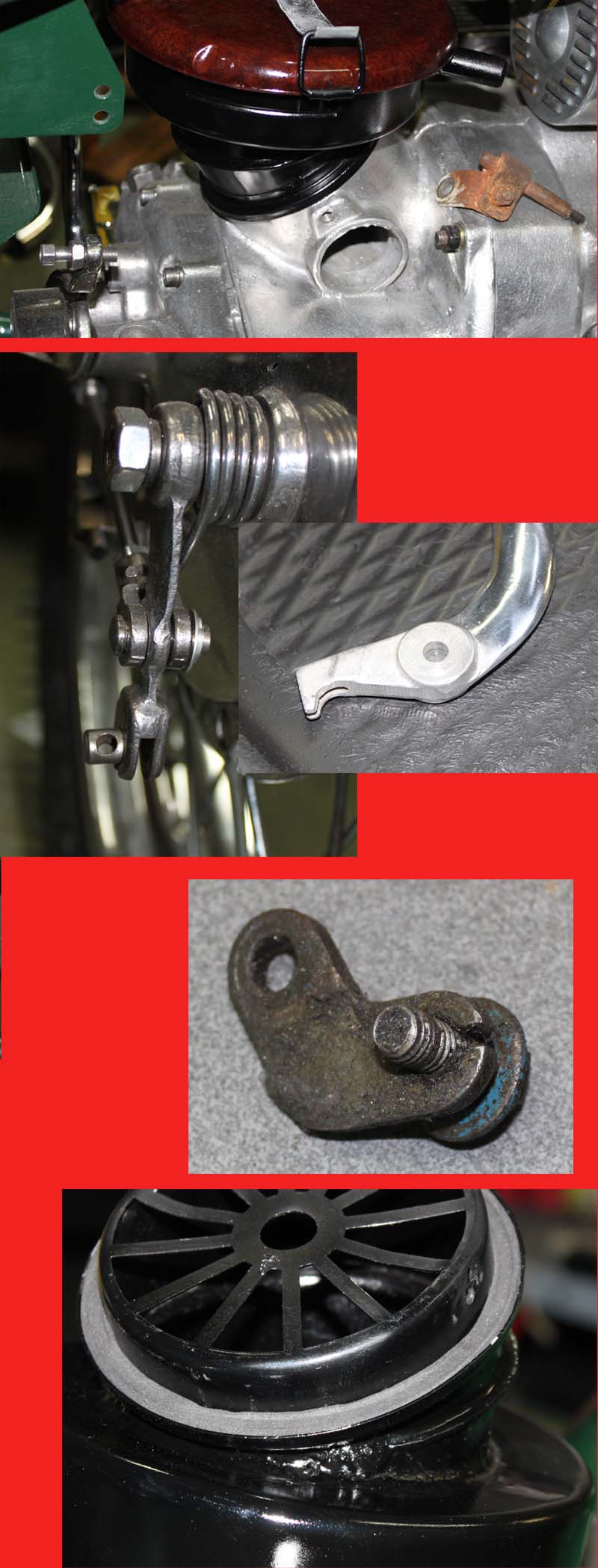

Esto no avanza, para unos detalles que me quedan, no encuentro tiempo, pongo unas fotos para que Piotr sepa que cables necesito en mi moto, ahí se puede ver la forma de las manetas, la palanca del embrague, freno delantero... me falta el acelerador que es el original dnepr.
http://www.motosrusas.es/foro/uploads/thumbs/206_img_8072.jpg
La penúltima foto ya no se de donde era esa pieza, creo que venía tapando el agujero del empujador del embrague semiautomatico.
La ultma foto es la gomaespuma que he puesto en el filtro del aire, es ideal, blandita, se empuja un poco, se aprietan los tornillos y queda bien hermético.

tmgotxi dijo:
es el soporte del cable de embrague tipo IMZ/Ural
en la primera foto se ve el soporte tipo KMZ/Dniepr
así que puedes escoger entre los dos tipos del soporte

Cualquiera de los dos soportes me parecen un poco cutres, así que lo haré en inox el que sea, entonces mejor el que lleva rosca, que es más fácil hacer el soporte, siempre que sirva para meter por el agujero del manillar.

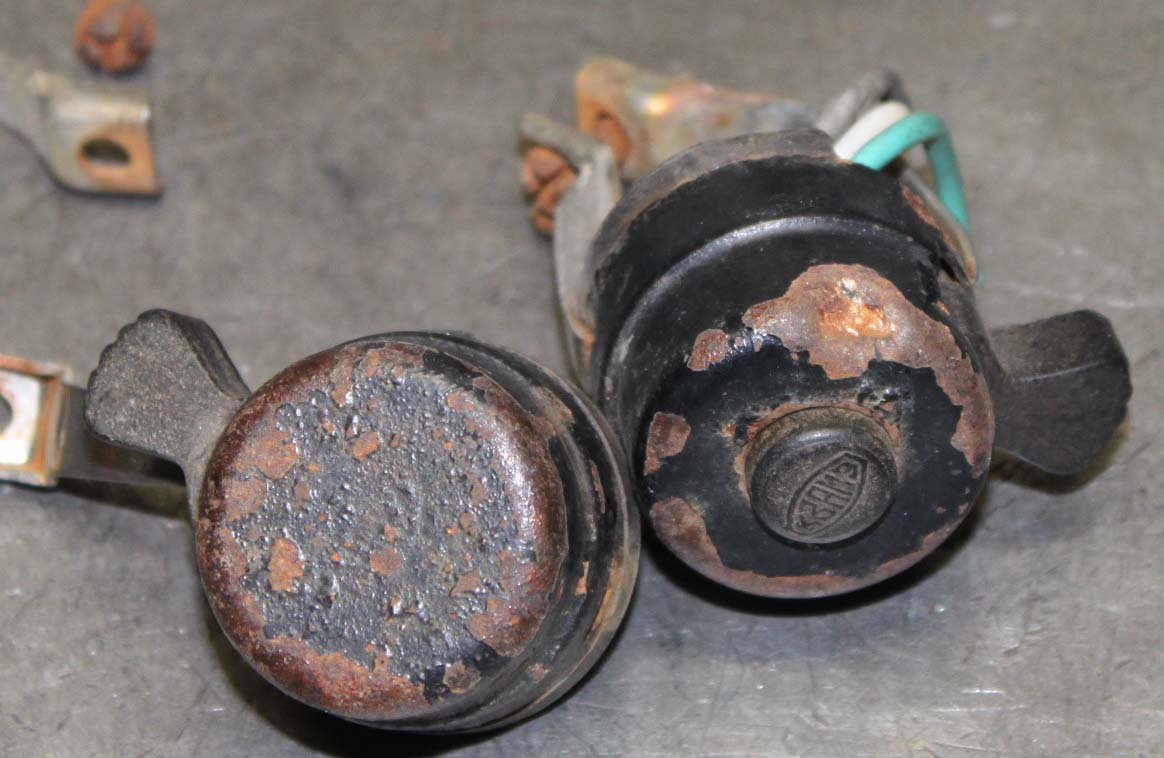

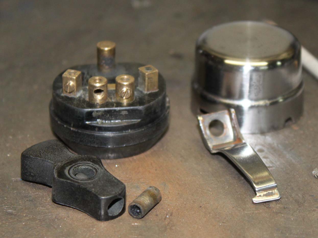

No se cuando podré ir a comprar el material para la instalación, pero mientras no tenga todo en casa no empiezo, tambien estoy restaurando los interruptores, llamame cutre, pero no encuentro nada más adecuado, si los compro nuevos son negros y no me gustan, y para lijarlos, arreglo los viejos...

http://www.motosrusas.es/foro/uploads/thumbs/206_interruptores2.jpg
la intención es barnizarlos para que queden así.
Pregunta: la pieza cilindriga de latón que va denro del mando, ¿que lleva dentro? ¿un muelle? porque uno no tenía nada y el otro tiene goma...
sí, hay un muelle
bueno, debería haber

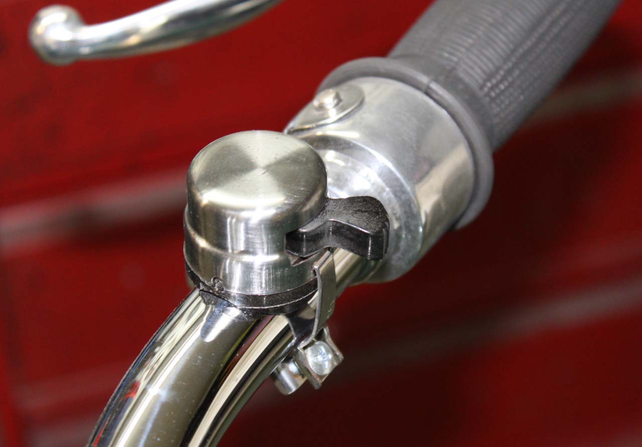

Y esto es como queda una vez barnizado y pulida la brida... aun me faltan los muelles.

tmgotxi dijo:
http://www.motosrusas.es/foro/uploads/t … g_8082.jpg
Hola Tamagotxi, ¿qué barniz usas para el metal? Tengo entendido que los normales amarillean con el sol y tienden a soltarse con facilidad.

En los míos, existe una pieza de 'plástico' - ...o algo parecido... -, un muelle, y una 'bolita' de metal, que es la que hace el contacto - imagino que es la que debería ir 'dentro' de la media esfera que tiene la pieza cilíndrica... -.

El barniz es uno anticalorico, la marca creo que es duplicolor, supuestamente para motores y demás, pero no puedo adelantar el resultado, lo único que he comprobado es que sobre una pieza de aluminio pulido hace un efecto raro que ya comenté en su día y colgué fotos, hace años probé uno marca titanlux, sobre una pieza de aluminio, lijada fina pero sin pulir, y a día de hoy esta bien, estoy experimentando...
Sobre los interruptores, tengo que buscar un muelle adecuado, en los mios lo que hace el contacto es la pieza de latón, de todos modos no son caros, si no se me pone bien compro unos nuevos y pongo las tapas de los míos.
