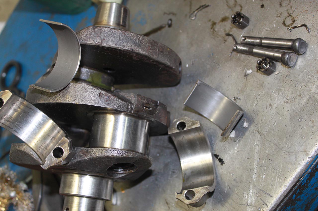

#321 2010-08-06 01:03:00
Este es el estado de los casquillos de biela y del cigüeñal, creo que está estupendo, casquillos nuevos y listo.
http://www.motosrusas.es/foro/uploads/thumbs/206_bielas.jpg

Si si experto, pues me he metido en un buen lio, Piotr me pidió la medida de los casquillos de biela y lo he desmontado todo, y por lo visto los de la cabeza hay que ponerlos y luego escariarlos, ¿ahora que hago? además he visto una relación de tolerancias que había puesto homer y no tenía que haber tocado nada, espero dejarlo al menos como estaba... ¿alguien ha cambiado los casquillos? necesito ayuda y dejarlo claro para los que vengan como yo. Puedo poner otra vez los casquillos de la cabeza de biela, pero dudo que eso sea valido.
#326 2010-08-06 15:46:29
he puesto otra vez los cojinetes de la cabeza de biela, no se han machacado nada pero el bulón ahora entra muy apretado, me da que nadie ha hecho esto antes... algún consejo?

#330 2010-08-08 10:44:02
los medio-casquillos de la biela tienen diferentes medidas y se rectifican contra las muñequillas, igual que los pistones contra los cilindros, esto se llama rectificación del cigüeñal y normalmente está hecho por un taller rectificador
para determinar si es necesario rectificar el cigüeñal e instalar los medio-casquillos de sobremedida, hay que comprobar la existencia del juego radial de la biela, montando los medio-casquillos en la biela, lubricados con aceite de motor y apretando los tornillos de la biela con el momento de 3,2-3,6 KGm, etc.
las sobremedidas de los medio-casquillos: 1? - 0,05mm, 2? - 0,25mm, 3? - 0,50mm, 4? - 0,75mm, 5? - 1,00mm
la 1? y la 5? en práctica no se utilizan, además la 1? entra en la tolerancia de la medida estándar
al pasar la sobremedida máxima se cambia las muñequillas del cigüeñal por unas nuevas de la medida estándar
en cuanto a los casquillos de la cabeza de la biela, después de instalarlos en su sitio hay que ajustar su medida contra el bulón para darla la holgura correcta y esto se hace con un escariador
en caso de los recambios originales ucranianos, rusos o chinos hay que usar un escariador ajustable porque los bulones tienen diferentes medidas

además, después de instalar el casquillo de la cabeza de la biela hay que ataladarar el agujero de lubricación el cual no está hacho en el casquillo de reparación porque al instalarlo en la cabeza de la biela el casquillo podría girar
por supuesto, el escariador hay que pasar después de hacer el agujero, para eliminar las irregularidades que salen después de taladrar
hay talleres que añaden un agujero de lubricación más, para que el bulón reciba más lubricación

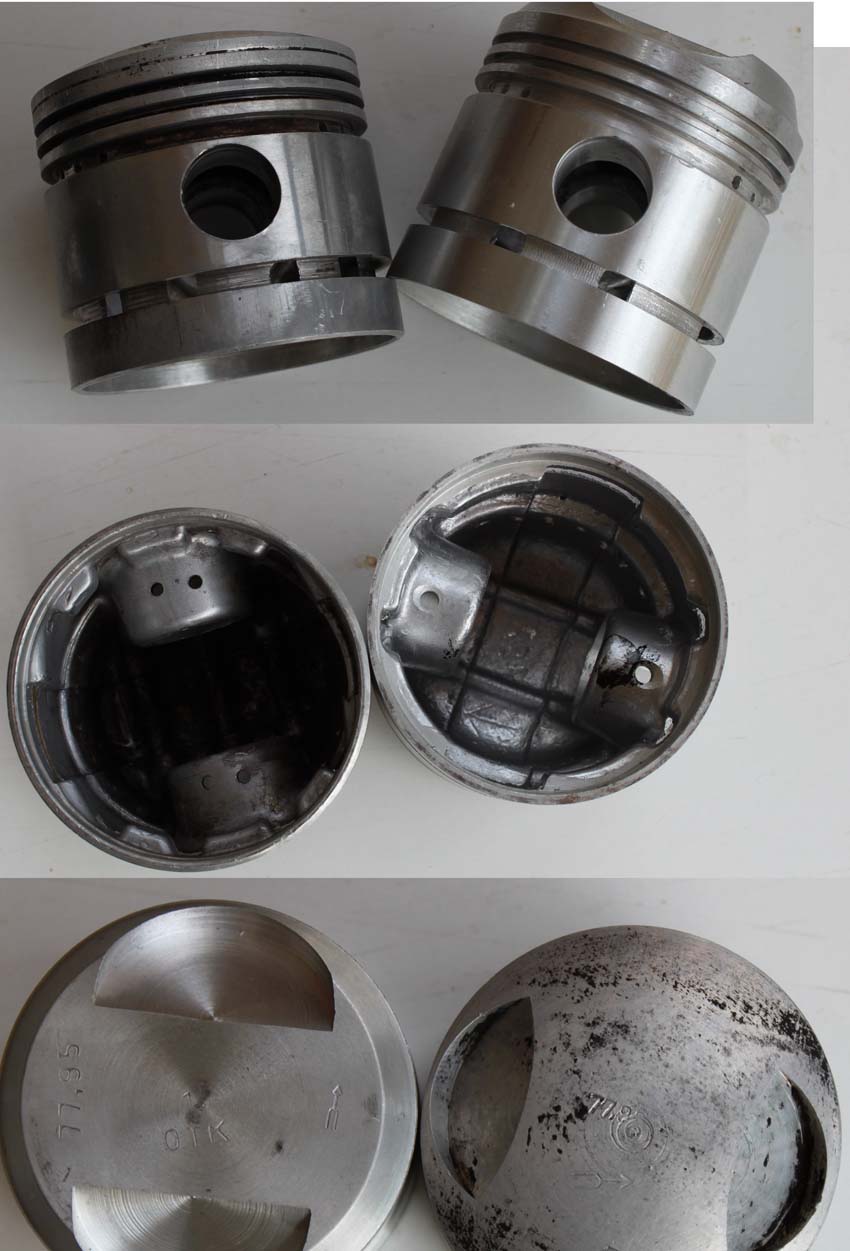

Admin dijo:
para saber que diámetro del bulón es necesario para el pistón, en la fábrica utilizan un código de colores con el cual se marcan los pistones por dentro
el significado de los colores : verde - estándar, rojo - sobremedida 0,25mm, negro - 0,50mm, blanco - 0,75mm
según este código hay que emparejar el bulón que tendrá el diámetro debido y escariar el casquillo de la cabeza de la biela
Mi pistón tiene como una mancha negra en el interior, sobre el agujero del bulón, ¿puede ser esto? pero el bulón mide 21,00 ¿? no entiendo esto, si hacen el agujero con la misma herramienta como pueden salir distintos... luego probaré a meter el bulón a ver que pasa, si es así debería quedar flojo.
Modificado por tmgotxi (2010-08-09 10:15:10)
#336 2010-08-09 10:11:04
http://motosrusas.es/foro/uploads/thumbs/2_mancha_piston.jpg
esto significa que el bulón debe tener entre 20,9975 y 20,9950 mm de diámetro
las herramientas que utilizan en muchas ocasiones están desgastadas, viejas, tienen juegos, no pasan ninguna control técnica, etc.
se dice que por la tarde casi todos ya están bien borrachos también wink
además, después de sacar los pistones del molde tienen que ser procesados más para darle eacabado final, lo hacen princiaplmente por fuera, dejando el interior tal como les salió, y la hacer el acabado salen diferencias en el diámetro del bulón, en la medida misma del pistón, etc.
desgraciadamente, los bulones de sobremedida son bastante difíciles de encontrar, por lo que en la mayoría de los casos los pistones los venden con los bulones estándar
esto, aparte de la calidad, es una de las razones por las cuales no tengo en venta pistones de fabricación rusa, ucraniana o china, con la excepción de los N.O.S. que es otra cosa

Ahora estoy trabajando, pero a la noche pondré fotos de todo y probaré los bulones, si me he pasado de listo, por lo menos que sea el último, quiero pensar que aún me queda una solución, poner los pistones viejos con los bulones, segmentos y cilindros nuevos, si cuadra todo ya sería la hostia... ya se que los bulones valen, ahora los sementos no lo se, los pistones viejos son redondos y estos son trapezoidales, tengo que mirar la medida del cilindro..

tmgotxi dijo:
pues, no necesariamente tiene que ser así smile
primero, ten en cuenta que el bulón se instala después de calentar bien el pistón
segundo, los agujeros del pistón no tienen que ser centricos (axiales) wink
tercero, el color de las manchitas de los pistones no tiene que ser el correcto wink
cuarto, el bulón puede estar torcido wink
tal como ya lo he dicho antes, ninguna de estas opciones es rara (aunque tampoco tiene que ser frecuente)

#340 2010-08-09 16:08:10
bien, estaba contento pero ahora ya me truncas mis medidas, he medido el pistón, es identico en medidas al viejo, para mi todo está bien, pero si vienes con milésimas entonces eso ya no te lo voy a discutir, mi calibre mide máximo 0,05, fuera de eso y teniendo en cuenta la tolerancia rusa, me da igual, para mi está bien, medí el pistón y no tiene la misma medida en la cabeza que en la falda, pero al ver que el otro es igual, deduzco por lógica que es para compensar la dilatación, ya que no va a ser igual en la cabeza que abajo.
Ahora bien, puede que no haya hecho una buena compra, pero cuando rompa lo diré y enseñaré aqui los desperfectos, no oculto mis fracasos y más si valen para evitarlo a otro.
Cuando desmonté los bulones no fue dificil, con un sargento fue suficiente, para ponerlos ¿hay que calentar el pistón? ¿a que temperatura? ¿no se puede  emplear el mismo sistema que para quitarlo?
la foto
http://www.motosrusas.es/foro/uploads/thumbs/206_pistones.jpg
en la cabeza poner la misma medida en todos
yo  pensaba que este era el kit de alta calidad, por la forma, de lo contrario hubiese dejado los originales, que están perfectamente.
