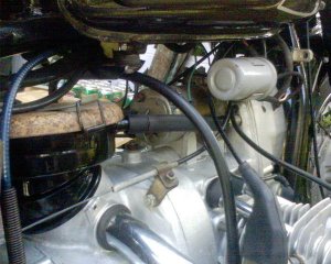

una duda
en mi caja del filtro del aire hay como una especie de entrada de aire una especie de tubo metalico donde conectar un tubo a donde va ese tubo para que sirve cuando la compre no llevaba nada. saludos a todos

Buenas, Javier.
Supongo que, si es el filtro tipo 'platillo' debes tener la entrada del 'vaporizador' de aceite del motor.
Supongo que te refieres al tubo que puede verse aquí, a la izquierda de la imagen:
http://i239.photobucket.com/albums/ff298/LoganEsLobezno/S6003122_2.jpg
Si miras el bloque del motor, justo a la izquierda del generador - mirando de frente -, existe un agujero roscado, al que se le coloca un tubo roscado, al que se le coloca un trozo de 'manguito' que va a parar a dicho tubo.
Para muestra, un botón:
http://www.motosrusas.es/foro/uploads/thumbs/7_dsc00010.jpg
Espero haberte ayudado.

ese respiradero solo se encuentra en los motores de válvulas en cabeza
Javier, si me acuerdo bien, tiene una K-750 la cual tiene el respiradero por delante bajo la tapa delantera del motor
así que la entrada del filtro no le sirve para mucho, lo puede tapar o, mejor, cambiar el filtro de aceite a uno de su modelo porque el que lleva su moto ahora es de una Dniepr de válvulas en cabeza
#4 2009-07-13 22:14:48
Re: una duda
Otra opcion es hacele una prolongacion del tubo de drenaje delantero u conectarlo ahi, lo vi en una pagina que si quieres busco el enlace, dice que asi ni mancha ni se preocupa de rellenar el filtro con aceite.
