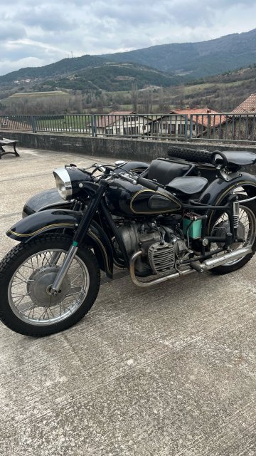

Buenas tardes!! Soy nuevo en este mundo del sidecar. He conseguido que llegue a mis manos una K-750M con fecha de primera matriculación 01-01-1967. Tras hacerle varios arreglos para su puesta apunto (está en muy buen estado de restauración, mañana os subo fotos), arrancó a la primera. Me dejó maravillado. Cambiar los platinos (no llegaba chispa a una bujía) y limpieza de carburadores y depósito, en la primera pedalada arrancó. Increible. Y pude dar un paseo maravilloso, que gozada. El problema vino que a la hora de arrancar de nuevo, la palanca bajaba sin compresión. Pero el motor funciona perfecto. Y de repente de nuevo compresión. Me han comentado que puede ser del embrague? Tiene montada una caja de cambios MT804 con marcha atrás. PUede por favor alguien iluminarme cómo proceder? Gracias!!
