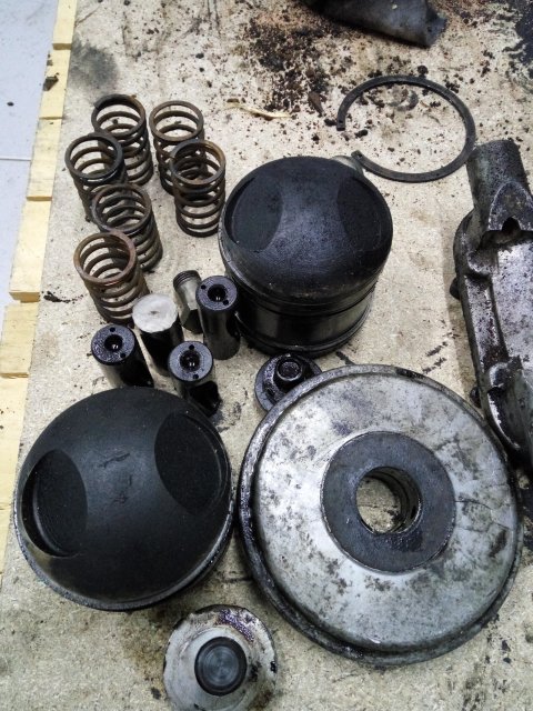

Como dato curioso os diré que tenía como filtro del aire una maraña de hilo de pescar. La mayoría se los tornillos de chasis y carrocería se han partido, tiene mucho barro, algo de oxido pero nada de podridos, sólo un poco la bañera.
http://motosrusas.es/foro/uploads/thumbs/557_img_20160320_124428.jpg
http://motosrusas.es/foro/uploads/thumbs/557_img_20160320_110230.jpg
http://motosrusas.es/foro/uploads/thumbs/557_img_20160320_110146.jpg
http://motosrusas.es/foro/uploads/thumbs/557_img-20160320-wa0000.jpg
http://motosrusas.es/foro/uploads/thumbs/557_img-20160305-wa0008.jpg

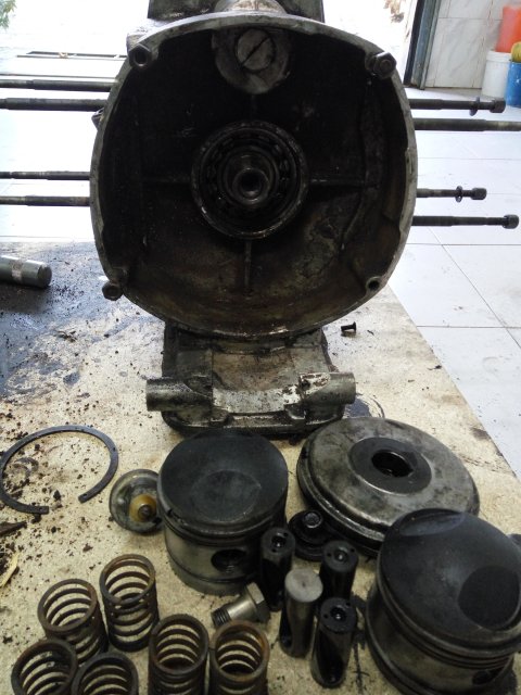

Asique voy a empezar a preguntar. El tornillo grande o la cabeza mejor dicho que está encima la parte del embrage (pertenecera al árbol de levas) es necesario quitarlo??
Donde compro el extractor para sacar el piñón del cigüeñal que no hay huevos a quitarlo??
Ahora mismo no se me ocurre más, pero mientras desmontaba no lo veía muy claro

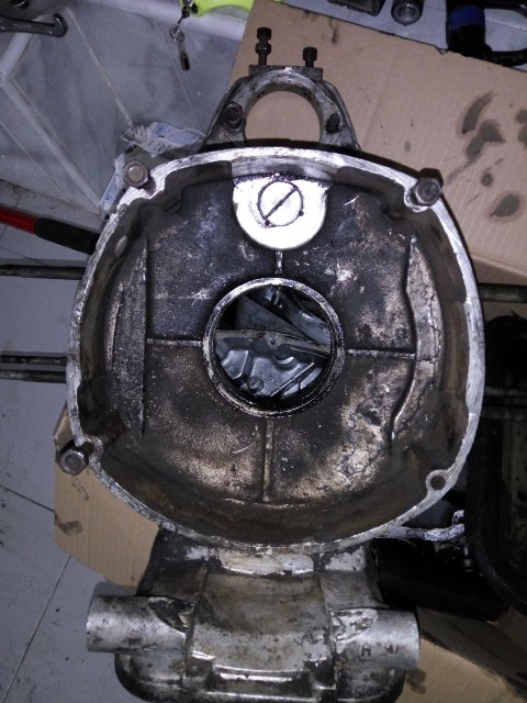

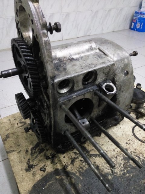

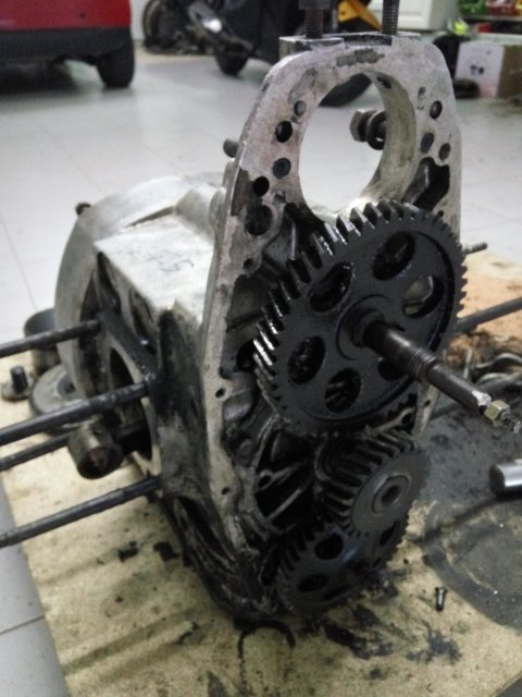

Os pongo unas forillos.
http://www.motosrusas.es/foro/uploads/thumbs/557_img_20160401_194248.jpg
http://www.motosrusas.es/foro/uploads/thumbs/557_img_20160401_194227.jpg
http://www.motosrusas.es/foro/uploads/thumbs/557_img_20160401_194209.jpg
http://www.motosrusas.es/foro/uploads/thumbs/557_img_20160401_194154.jpg
Modificado por serri (2016-04-01 20:59:41)
#6 2016-04-02 00:44:23
juanjils
Registrado: 2014-09-14
Mensajes: 26
Re: Restauración K650
hola serri.
no es necesario quitarlo, o yo almenos no lo quite cuando desmonte.
en cuando al extractor en cualquier tienda tipo leroy merlin, y si tienes algun taller de confianza lleva el motor y que te lo quiten en un momento.

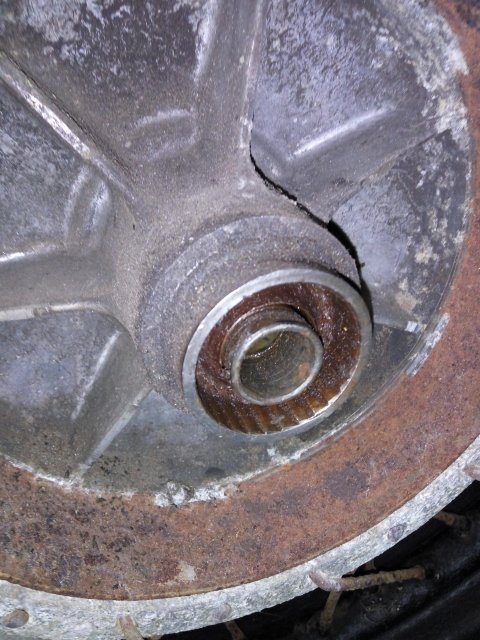

http://www.motosrusas.es/foro/uploads/thumbs/557_img_20160409_111218.jpg
Aquí de cigüeñal, no parece que tenga holguras ni nada raro, no obstante habrá que llevarlo a un tornero a equilibrar.
Y aquí de la rueda de repuesto que como veréis esta destrozada, tiene los piñones totalmente desgastados.
http://www.motosrusas.es/foro/uploads/thumbs/557_img_20160409_111242.jpg
