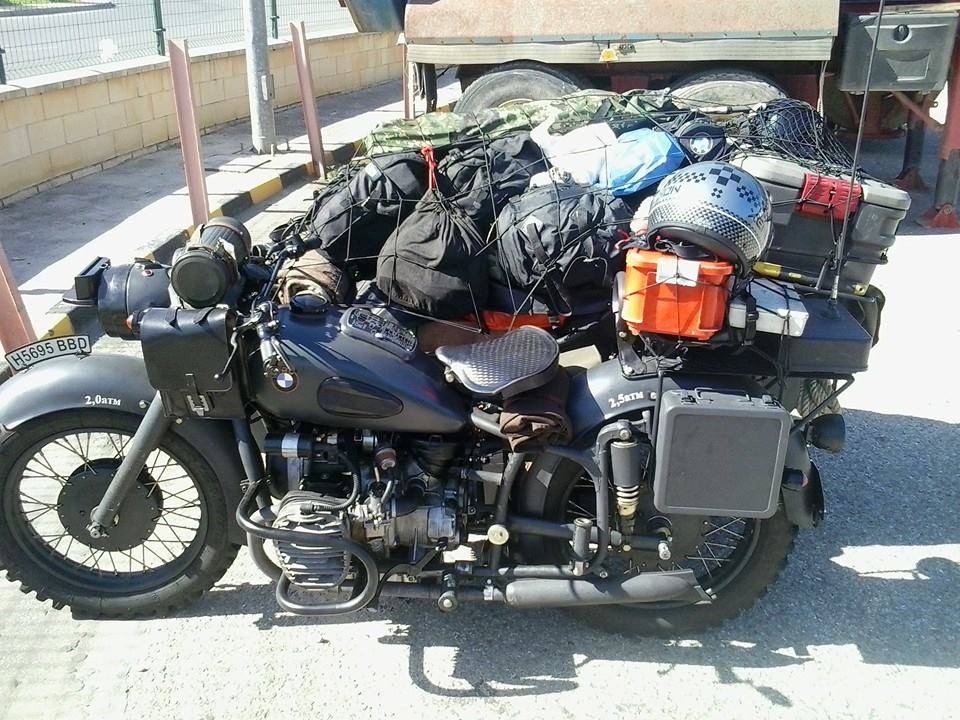

pues eso, aparentemente nuestro amigo Carlos a llegado a Tenerife, después de partir de Madrid y casi 700 klm a 70/h asta Huelva y coger el ferry
no tengo noticias mas, que las que publica en Faccebok, según me a dicho que la moto al final, gripó
si alguien sabe algo de él, que lo comparta en este apartado

Yo hable el otro dia con el y estaba en tierra... del ferry no se como bajo... si en marcha o empujando, pero parece que un cilindro, el izquierdo, no va y parece que tira aceite por el escape... no tiene muy claro cual es el problema... pero por lo menos, llegar a llegao...
A ver si se conecta un rato y nos cuenta...

exactamente, a gripado un cilindro pero eso lo esta reparando en las islas, el problema en viaje y a 70 klm de Huelva, fue un rodamiento rueda trasera y fue llevado en grua asta el puerto, cual estuvo asta las 2 de la madrugada reparando, puesto que al otro dia no lo dejaban embarcar con la moto rota, el vehículo tiene que subir por sus propios medios (normas de embarque) pues imaginaos, después de 2 dias arriba de la moto y durmiendo en gasolineras para luego de ser remolcado en grua y ponerse a reparar en el puerto en contra del reloj,
