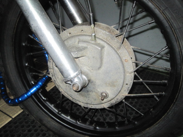

Hola a todos.
Como tengo que cambiar las cubiertas ,pues tengo que quitar las ruedas (evidente). Y como no puedo moverla del garaje y se las voy a llevar yo al taller.
Entonces la del side pues no veo problema, quito el pasador y listo.
Me hice con un gato de esos que recomendabais entre las herramientas a llevar...y me vana dejar unos caballetes para apoyar la moto.

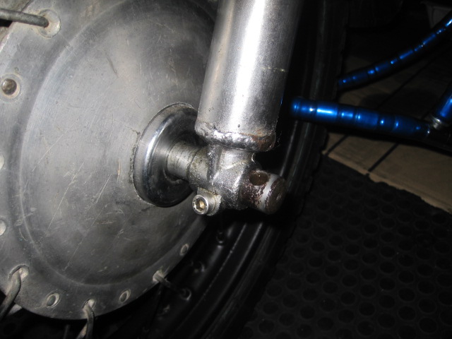

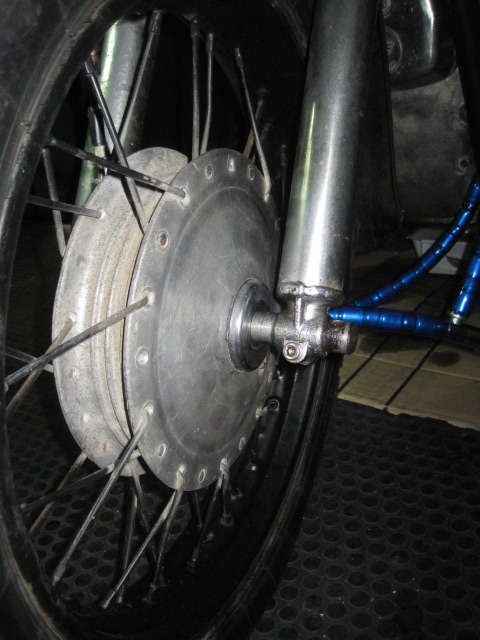

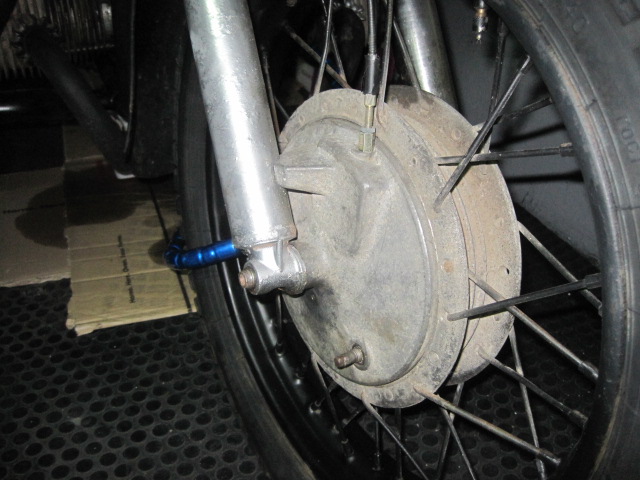

La cuestion es: Veo que la rueda de delante tiene como unas abrazaderas apretadas con tornillos allen, que interpreto que aflojandolas podre sacar ese pasador-eje ¿? que sujeta la rueda. Veo el cable del freno que hago ¿lo suelto? ¿no lo toco?.
¿donde pongo los caballetes y el gato? en que puntos de la moto, me refiero. Me da la impresion que tendre que subirla bastante para sacar la rueda.
Os dejo unos fotos y me contais.
Un saludo y gracias

Antes de meter el gato desaprieta y quita los allen. Luego metes un macrodestornillador por el bujero y giras el eje en el sentido de las agujas del reloj (va la rosca a la inversa) una vez lo hyas girado muchas vueltas levantas la moto con el gato y borriquetas. Yo las apoyo en el chasis (a la altura de la bola que agarra el side.
Lo de quitar el cable d freno no hace falta. Como mucho quitar la abrazadera del cable de freno con el guardabarros delantero si es que la lleva.
