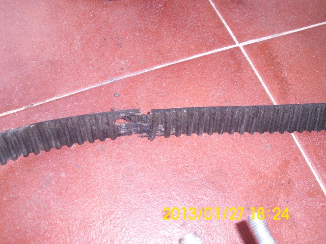

control correa

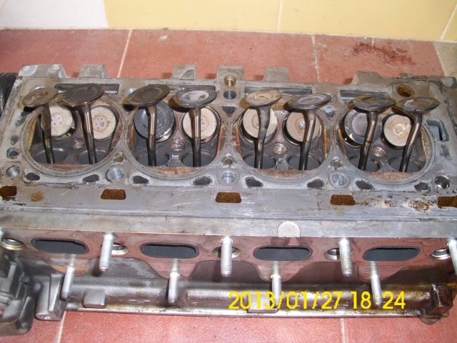

menudo destrozo...,¿como estan los pistones?.

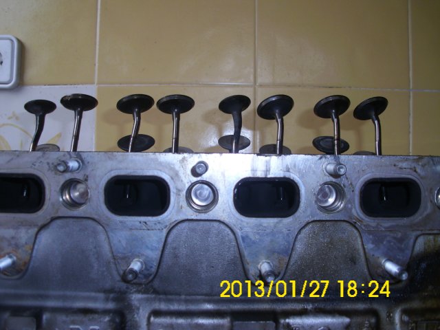

#5 2013-01-28 11:23:14
- Mensajes: 2995
Re: control correa
es un Renault Scenic de gasolina
entre todos los que llevan correa, este creo que es el que mas rompe.
recomendado cambiar entre 70-90.000 klm.
afortunadamente las fabricas ya empiezan a montar otro tipo de transmisión para alargar los intercambios de sustitucion =mixta o directamente con cadena
caso de Mercedes, que nunca a optado por la correa.
de momento ya e pedido las válvulas, inspeccionar guias, si no ay daños "colaterales"esmerilar y montar
este finde, e inspeccionado la distribución de mi Tourneo Connect
es mixta, la correa dentada solo transmite desde la bomba inyectora al árbol levas y lleva 220.000klm después de inspeccionarla minuciosamente decidí dejarla unos klm. mas
chapó para FORD
