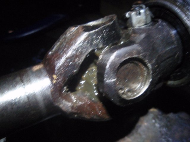

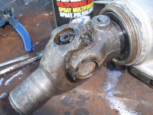

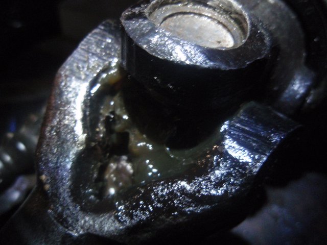

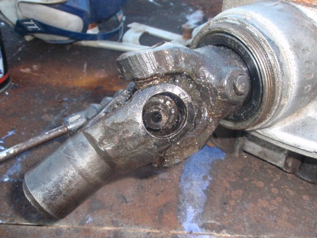

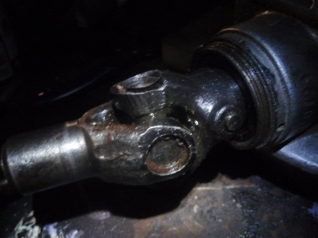

Cierto, a mi me llaman, pero hay que decir que la mayoria de las veces les digo "ni idea, la mia es la K750".
Respecto a lo del engrasador de la cruceta, pues... ayer me lo consultaron y la verdad no tengo ni idea de si lleva o no lleva, es otra de las cosas que todavia no he desmontado.
Y en lo referente a las maletas solo me queda deciros dos palabras: "Dais asco"
#93 2009-05-25 17:23:14
Re: Modificaciones a la dnepr

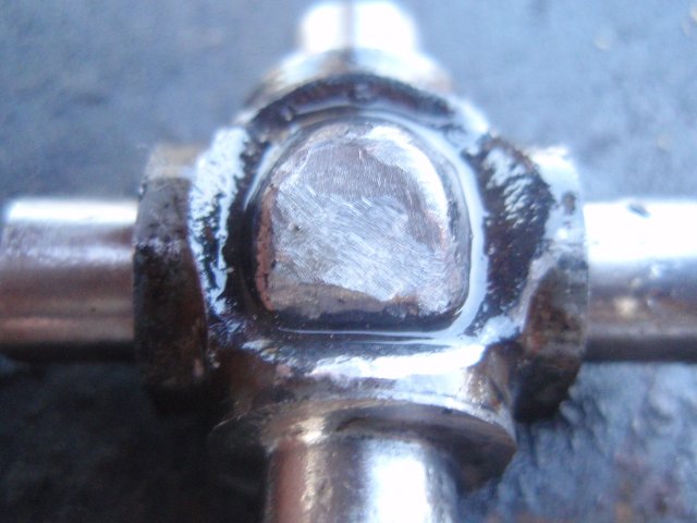

1.- Sí que lo lleva.

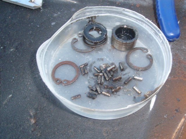

2.- Briconsejo para los cojinetes de agujas: tener a mano SIEMPRE un buen imán pequeñito. Así no se pierden...
Por cierto, para colocarlos, un buen 'pegote' de grasa e ir colocándolos, uno a uno, ahora sí, sin que se caigan - gracias a la grasa... -, ayudándose de un destornillador fino y, por supuesto, con un buen montón de paciencia.

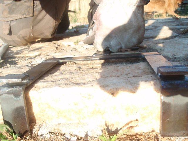

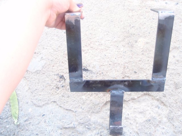

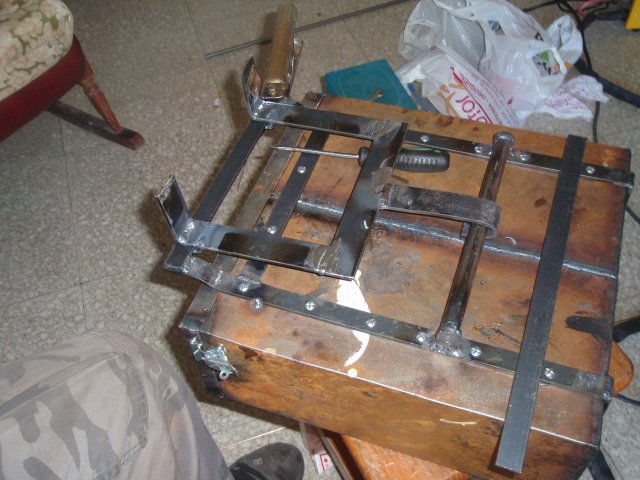

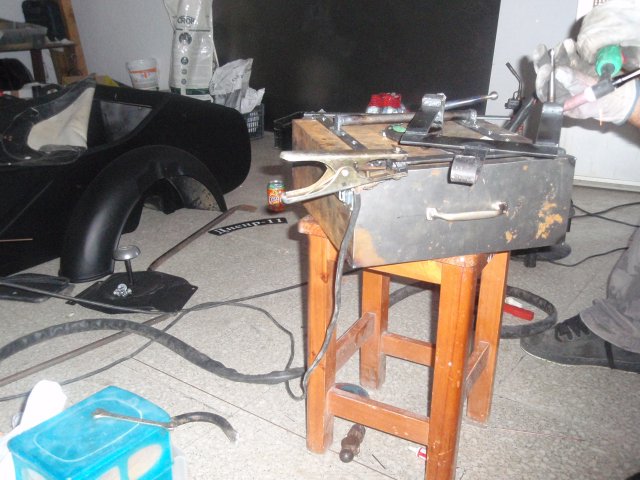

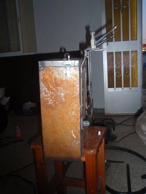

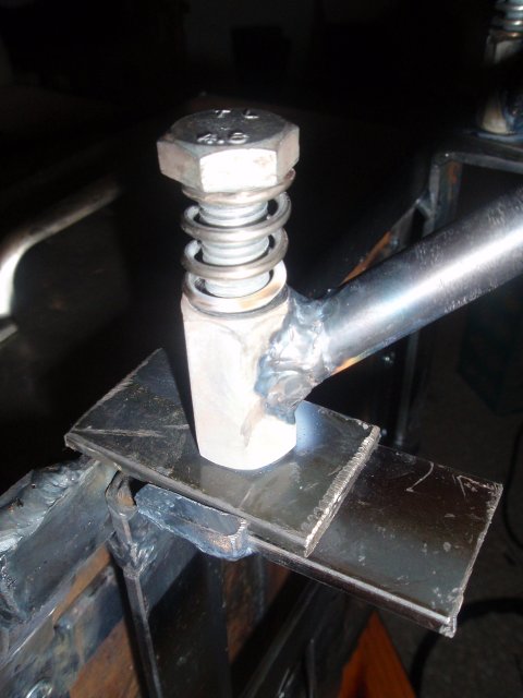

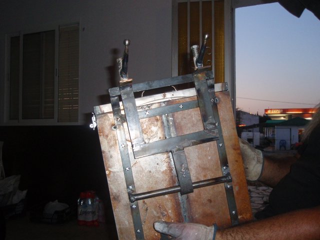

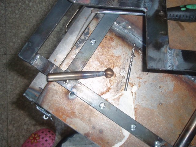

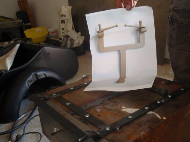

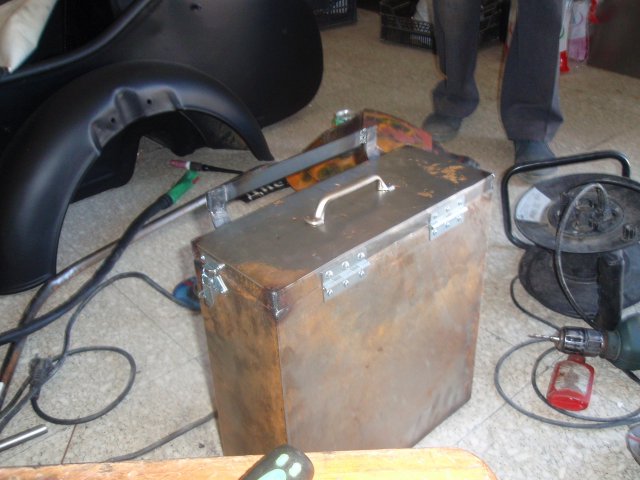

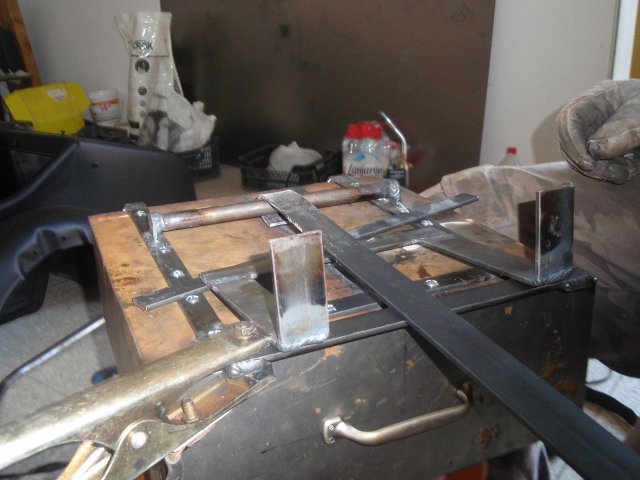

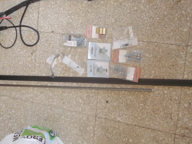

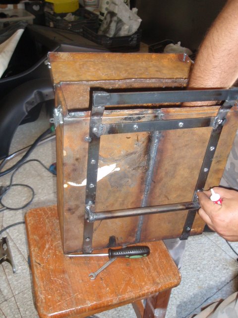

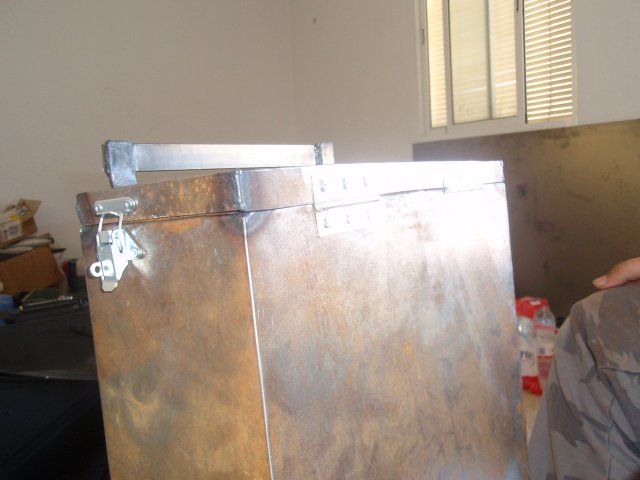

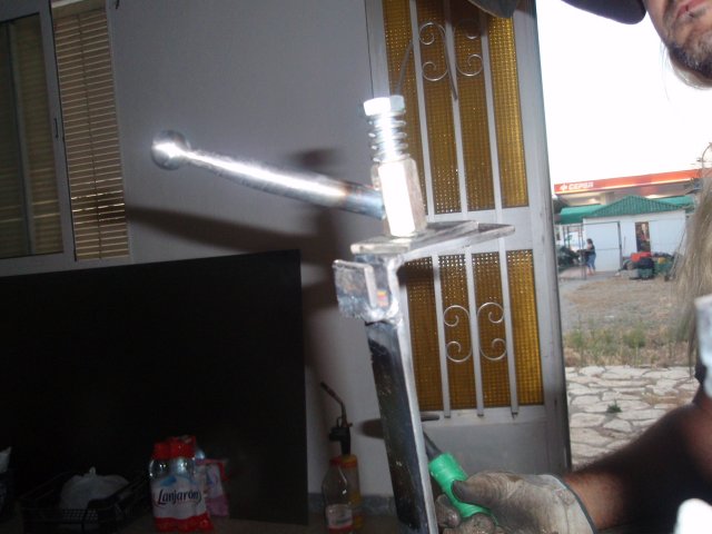

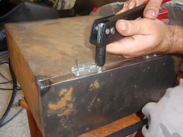

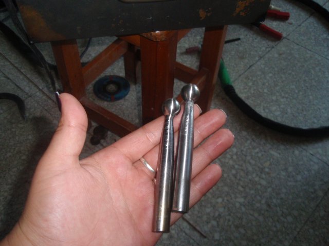

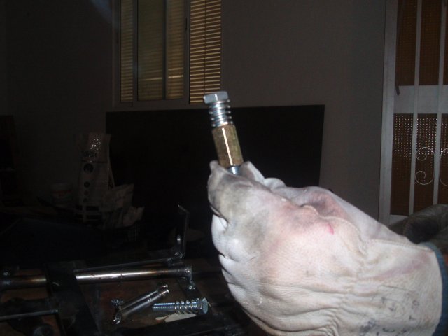

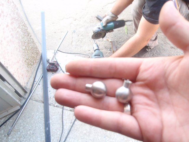

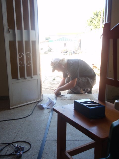

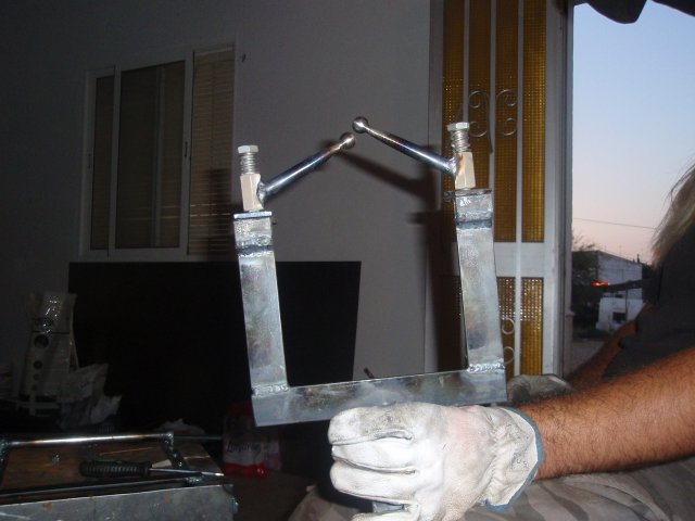

gracias! bueno aqui os dejo la sesion fotografica de hoy , aunq solo aiga fots de lo q hemos fabricai , deciros q tbn estamos liaos con el montaje pero al fin y al cabo el montaje ya sabeis como ya pondre algunas fotillos mañana del montaje, bueno al lio q me enrollo
Primero la compra de los materiales de hoy :![]()
poniendole las visagras:![]()
con los ganchos laterales puestos:![]()
tornillos parecidos a los originales :![]()
ya con el asa acoplada:![]()
empezamos a hacer el soporte:![]()
prueba de ajuste:![]()
no se como se llama pero pa q me entendais fabricando baketitas pa sujetarla jaajajaja:![]()
dos tiradores pequeñitos de la spuertas del cuarto de baño:![]()
el resultado pulido:![]()
haciendo lo del apriete pa q no se salga un tornillo metrica 10 y un muelle q le hemos kitado a un sofa me parece:![]()
despues de unas soldaduras :![]()
prueba de ajuste :![]()
le hemos puesto unos topes :![]()
y el resultado:![]()
ahora mismo creoq lo esta dando imprimacion si es asi ya despues os pongo las fotos ....
saludoos
