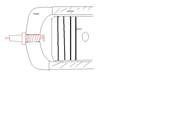

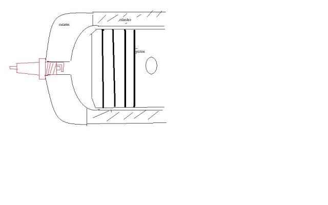

Bueno ya que aun no nos hemos aclaro con lo de las bujias me he entretenio un rato con el paint a ver si asi lo vemos mejor, el dibujo 1 es como tengo las bujias ahora y el 2 es la duda que tengo si es asi como debe de quedar para que la explosion la haga dentro de la camara y no dentro de la rosca del culatin a ver que opinais...
ahi veis como tengo las bujias a mi parecer cortas la chispa se produce dentro de la rosca.. la bujias es una NGK b7hs

decirme si es asi como tiene que quedar la bujia para que asome el electrodo a la camara ...
http://www.motosrusas.es/foro/uploads/thumbs/136_dibujo2.jpg

#18 2009-03-14 23:56:59
Re: Otra de Bujias
XSUNAMI dijo:
sí smile

#20 2009-03-15 12:23:01
Bujias
Ubicación: Bahía de Cádiz
Mensajes: 514
Re: Otra de Bujias
Efectivi-wonder, así tiene que ser. Yo hace tiempo (va para tres años) que le puse unas CHAMPION L92YC y hasta hoy. Hasta que no fallen no las toco.
