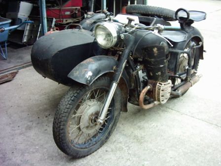

#25 2009-02-23 17:46:14
Re: Saludos de un novato en 3 ruedas
Asi a simple vista la moto parece muy entera. desmontar por desmontar yo no lo haria.
Como parece que no gotea aceite yo empezaria por lo siguiente:
1.- Tapones de vaciado de aceite magneticos (los tres)
2.- Quita la cubeta del aceite y limpia la bomba.
3.- Aceites nuevos
4.- Limpieza de carburadores
5.- Desmonta la llave de gasolina y limpiala bien, no te puedes ni imaginar lo que se acumula ahi, al exterior le das con asevi y un estropajo muy suave y veras que bien queda por fuera. si esta agarrotada tres en uno.
6.- Revisa los puntos de engrase.
Usala bastante (si tienes sitio para hacerlo), asi si has hecho bien lo anterior te iran saliendo las pegas y si de plancha y pintura te la van a hacer entonces aprovecha este tiempo para retocar esos fallos del motor, Si la va a hacer tu pues el orden da igual.
Ah y una cosa super importante, vete haciendo con una copia de la llave, no te puedes ni imaginar lo puñetera que es, le gusta un huevo jugar al escondite.
