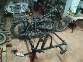

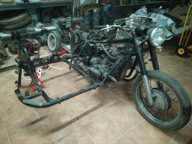

http://www.motosrusas.es/foro/uploads/thumbs/591_img_20220102_120929.jpg
http://www.motosrusas.es/foro/uploads/thumbs/591_img_20220102_120939.jpg
Bueno, creo que ya fui capaz de subir alguna foto ....
