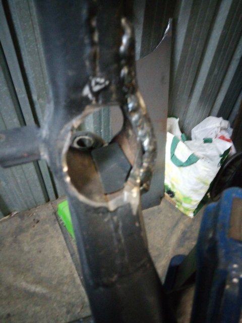

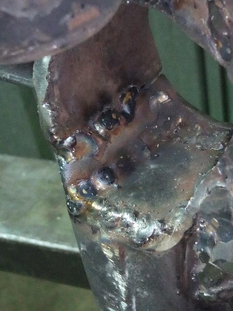

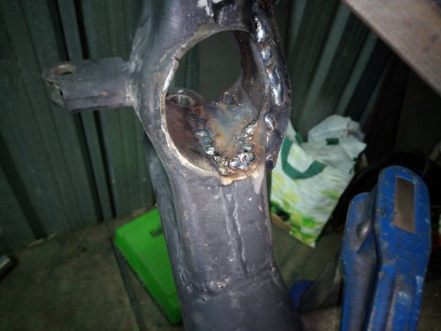

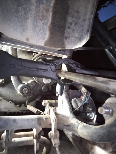

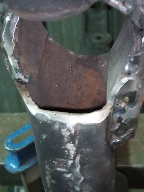

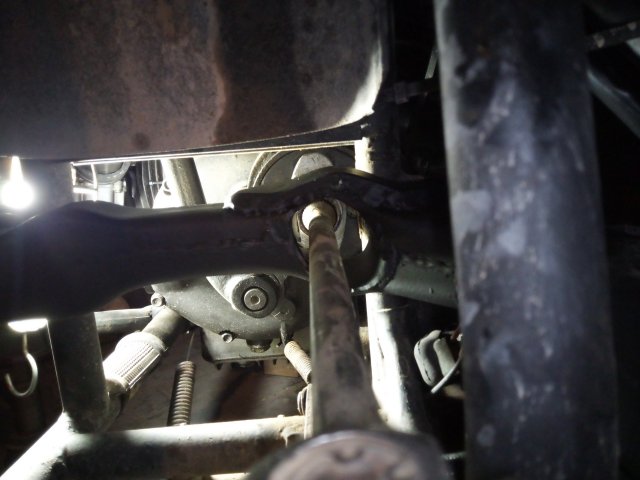

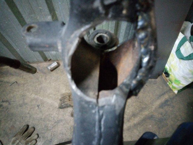

Ya he modificado el basculante, lo he reforzado por arriba, luego he quitado algo más de medio tubo interior, he rectificado el hueco hacia arriba, el centro y un poco por abajo-centro.
http://www.motosrusas.es/foro/uploads/thumbs/574_img_20210211_210526_737.jpg
Después he cerrado el interior del basculante
http://www.motosrusas.es/foro/uploads/thumbs/574_img_20210211_211031_572.jpg
http://www.motosrusas.es/foro/uploads/thumbs/574_img_20210211_211534_147.jpg
http://www.motosrusas.es/foro/uploads/thumbs/574_img_20210211_212139_495.jpg
http://www.motosrusas.es/foro/uploads/thumbs/574_img_20210211_221043_549.jpg
Y puesto
http://www.motosrusas.es/foro/uploads/thumbs/574_img_20210212_191521_524.jpg
http://www.motosrusas.es/foro/uploads/thumbs/574_img_20210212_191531_931.jpg
Ya no dará problemas.
Creo que es el último detalle que faltaba en la adaptación del motor BMW, me queda ajustar el encendido y la carburación, pero sin afinar el motor ya anda muchísimo.

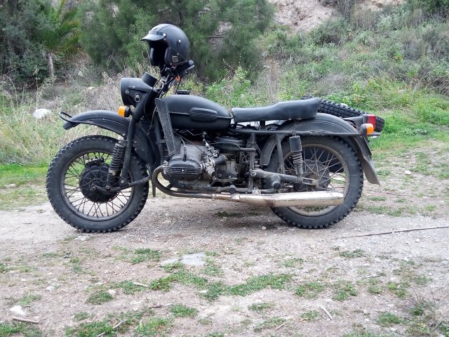

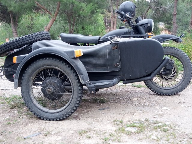

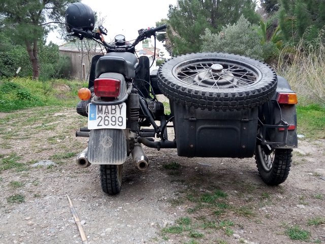

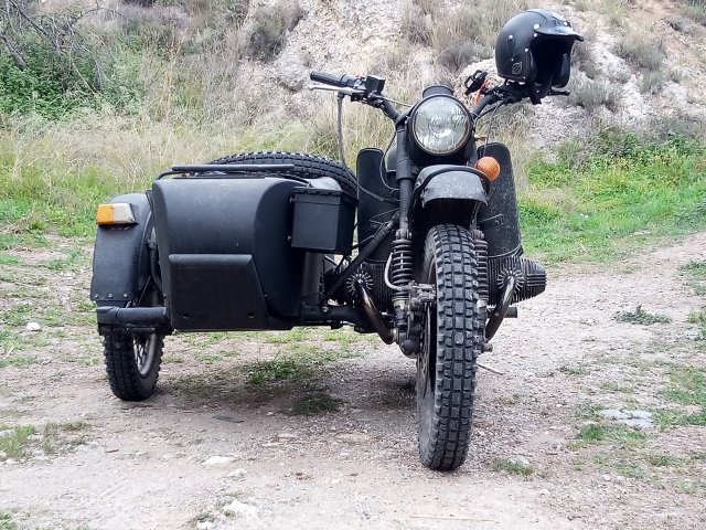

Ya estoy andando con ella, tengo que seguir ajustando la carburación pero va divina.
El  sistema de escape es el de la bmw, completo, colectores y escapes por lo que suena totalmente como una BMW. He tenido que recortar los colectores que subían al final y los escapes coincidían con los posapies traseros, ahora quedan rectos, los he cambiado de lado y han quedado muy bien.
Le he dado un poco de caña por un carril y no hay ningún ruido raro, todo va perfecto.
He hecho unos 100km.

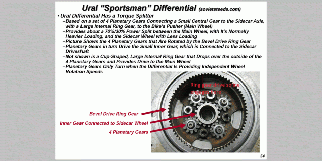

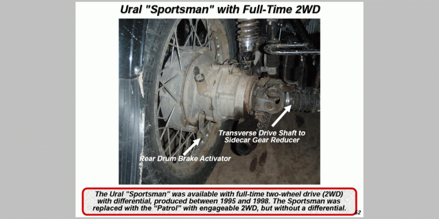

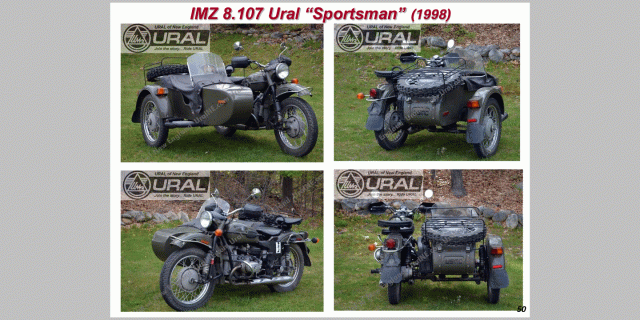

Parece ser que hay una Sportsman con diferencial.
http://www.motosrusas.es/foro/uploads/thumbs/574_screenshot_20210315-231514.png
http://www.motosrusas.es/foro/uploads/thumbs/574_screenshot_20210315-231536.png
http://www.motosrusas.es/foro/uploads/thumbs/574_screenshot_20210315-231546.png
Sólo se fabricó del 95 al 98 para usa

Muy rara esa Ural 650, no creo que puedas conseguir algo de de se modelo
Buen aporte a tener en cuenta.. de todas formas colocar un diferencial dnepr con bloqueo también te vendría bien, el Ural es directo y mas fuerte pero, para salidas esporádicas y terreno no muy pesado y un buen uso, no deferías tener problemas
