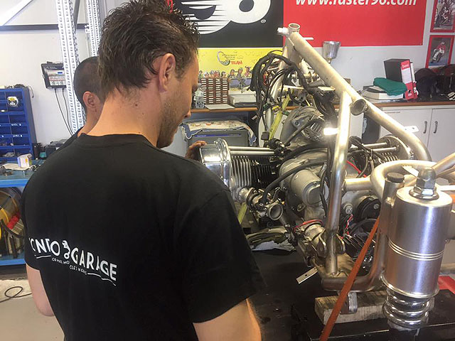

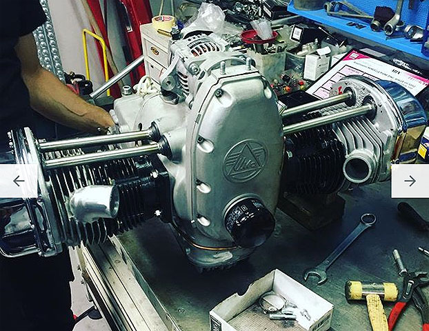

Hola pibelo, macho este motor debe ser la caña, por la pinta parece muy potente. Esas varillas de empuje rectas deben ofrecer un rendimiento optimo al no tener rozamiento angular como las nuestras y por lo tanto menos desgaste. Luego veo cosas raras por que parece que han colocado las culatas de los cilindros al revés, con la admisión para adelante, y me gustaría ver que pinta tiene visto desde un lateral para ver las tapas de las culatas. Ya darás mas pistas de que se trata.

Me sorprende ver ahora que lo has dicho, que una culata de lo que puede parecer harley Davidson es ajustable a un cilindro ural, y claro no están al revés, eso que se ve son las tomas de escape con el ángulo de salida para sus cilindros en V. Pero claro si las culatas son de una harley, como leche se ajustan a un cilindro ural?, por que la cilindrada no es la misma, es más no es que no sea la misma, es que es prácticamente el doble.
Han rectificado esos cilindros hasta conseguir el tamaño correcto?, han puesto cilindros y pistones harley y lo han acoplado al bloque ural?.

contamos que, Ural 650 motor "supercuadrado", mas diametro que carrera y por el contrario H.D. un motor de carrera larga con muchos bajos y poca rpm.
la diferencia, es asumible en la diferencia del asentado de la culata =10 mm, (78" contra 88" de H.D.) muy facil, con un anillo de 10mm circundando el cuello del cilindro, ya podemos asentar sin problemas la culata de H.D. ( x eje.)

Igual queréis echar un vistazo a este foro donde salen más vistas de ese motor del que habláis. Se ve que es un motor especial preparado para un sidecar personalizado con una pinta muy chula para sección de concurso de Intermot Customized por Tondo Garage.

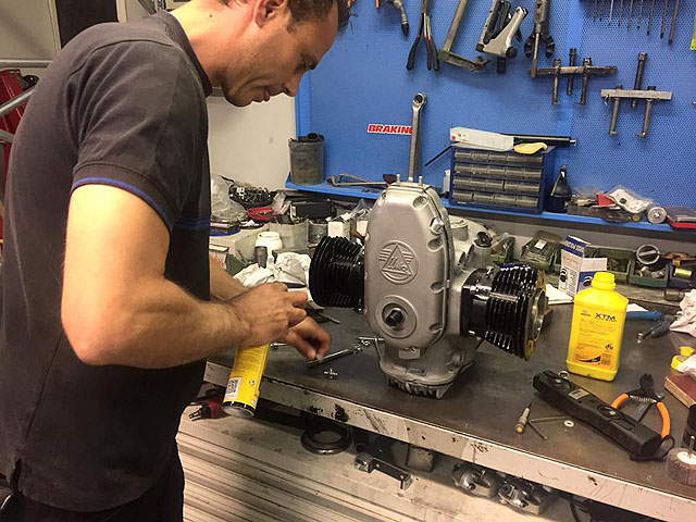

Ahí os enlazo también un video, no se ve mucho del motor pero el letrero del principio dice que el bloque motor es de Ural y que los cilindros y las culatas de éstos son de Harley Davidson

en principio me parecia un 650, por que razon??
pues, los cilindros son de fundicion "650"(hierro colado, como dicen algunos), y no de aluminio 750
estan anclados en el block "650", y no son tirados desde la culata como el 750..
pero, en el cartel dice 750 y la tapa de distribucion, es del modelo 750 de nueva generacion
asi que, supongo que sera un block 750 con cilindros de "650", con el aumento de carrera correspondiente..

Bueno, el detalle son eso tubos de cobre que van dirigidos !!creía!!, hacia las culatas pero mirando bien, creo ver que van hacia la base de los cilindros...
seguro eso si, que son de lubricacion..
alguna sugerencia??

efectivamente, el motor es un 750 de nueva generación y tanto los cilindros como las culatas son de Harley
los tubos de lubricacion que me refería anteriormente, van a la base de los cilindros
ay una varias dudas que me asaltan, con respecto a esto ultimo y la lubricacion...
alguien, tiene que aportar algo a este aspecto!!

Hola a todos y feliz año, supongo que si han rectificado los cilindros de Ural para albergar los pistones de Harley (si es que esto es posible), esos cilindros van a necesitar una lubricación extra, o la moto tendrá que circular a 40 por hora y parar muy a menudo a que se enfríen.

me cuadraba mas, si fueran a lubricar los balancines de valvulas, pues con los tubos de las varillas en horizontal y con pendiente a la inversa, no se como va a bajar el aceite para lubricar las válvulas..
otra es, de donde va a sacar caudal la (mierda) bomba, para surtir esos dos puntos extras de aceite..
en fin, yo no apostaría mucho dinero en este invento, prefiero jugar a la loteria que tengo mas posibilidades..
