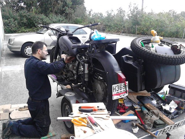

Hola a todos...

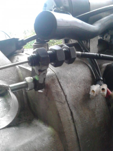

Bueno hemos concluido la prueba del embrague...y efctivamente (sin arandelas) la dureza es media-alta...se puede mover con la mano, haciendo un esfuerzo normal...pero no esta blando. Es verdad que le hemos puesto el cable de motocultor...pero la prueba, teoricamente ha ido bien...De todas maneras , como no estaba seguro del todo, y comprobando (como dice Monty) que los muelles del chino son un pelin mas gruesos y bastante mas duros que los rusos ( y no digamos si llevan ahi una eternidad), yo combine muelles viejos con nuevos (los mejores de los viejos) y creo que acerte...

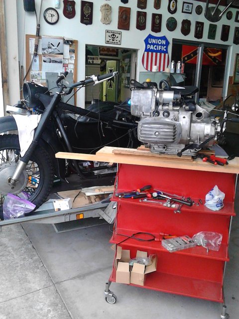

El plan es hoy llevar el motor al sitio y poner carburadores y escapes...todas las fundas y cables estan listos y preparados para montar,a si que entre hoy y el jueves ( que son de los dos unico dias de trabajo que dispongo) deberia estar todo para invadir Francia un año mas.
Este es el tensor que nos hemos inventado

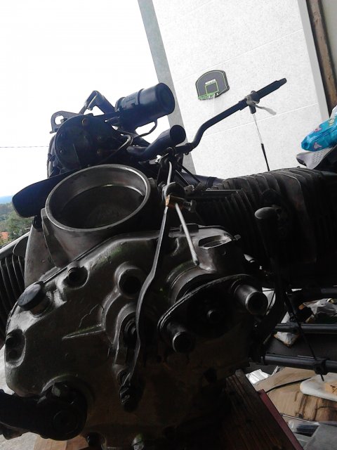

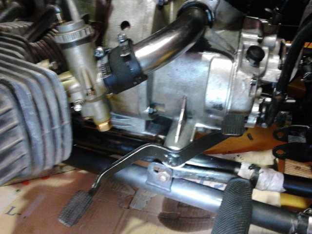

Se coloco el cable de embrague en su sitio y sigue teniendo el mismo tacto, dureza media- alta...se hizo una prueba de arranque, y la moto arranco con los PZ 28 asi a pelo...(tiene un ruido muy chulo con los cola de pez)...pero los cables del gas son muy largos y no ajustan bien...el cable del freno delantero, no es para maneta invertida...y lo peor la palanca de arranque se viene abajo...rotura de muelle..algo pasa por que se baja con el motor en marcha...ademas aparece el piloto trasero encendido...con lo cual hay un problema de conexiones...

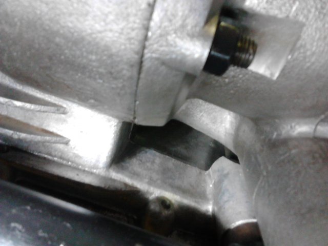

Re: ATACANDO CAJA DE CAMBIOS Y EMBRAGUE.
el aceite, tiene la fea costumbre te intentar salir de alli donde deberia estar... por lo que puestos a tirar, puede tirar por muchos sitios... si la fuga esta en el reten (ahora te dire por que lo dudo) el aceite saldria por el rebaje que hay entre el bloque y el cambio (abajo del todo) y correria por el carter hasta llegar al suelo... yo limpiaria bien por debajo para ver por donde mancha...
A ver... muy pero que muy mal tienes que haber puesto el reten para que tire tanto o mas que el que tenias... mas aun estando donde esta... muy lejos del nivel de aceite... sopena que tengas el cigueñal marcado y este tenga un escalon... nuse...

1º- Carburacion...los cables del gas...un desastre. Los cable para los PZ 28...pues nada queria tenerlos enteritos, peor no hay manera, los rusos tiene un largo de funda y los chinos otra, los cabezales no son coincidentes..no queria poner prisionero..pero no va a ver otra.
2º- Perdida de aceite por la "junta" (vamos a llamara asi) del carter...esos tornillos ya me da miedo tocarlos...
