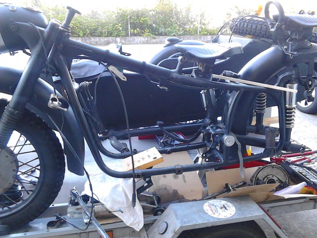

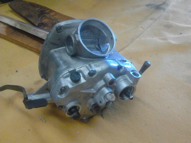

Hola a todos, despues del exito de "La luz sigue brillando" en el que se hizo la instalacion electrica Hommeriana, ha llegado el momento de meterse en "harina" con caja de cambios y embrague.

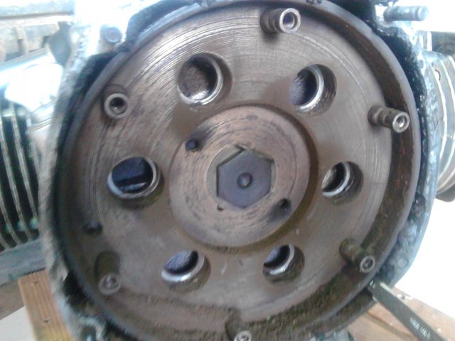

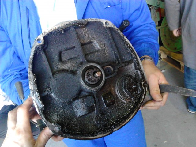

Para meterle mano sacamos el motor, como tenemos que carburar, sustituir carbus y cambiar manillar, poner cables y fundas nuevas…me dio mucho dolor de corazón sacra el motor..pero no había otra. Asi que desconectamos, masa, cable  al estragulador, los faston de la bocina y el trio de la dinamo, mas el de presión de aceite y punto muerto y los positivos de la bobina…vale ya me los conocía de memoria después de la “batalla de las chispas”

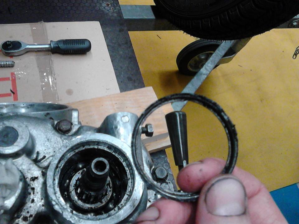

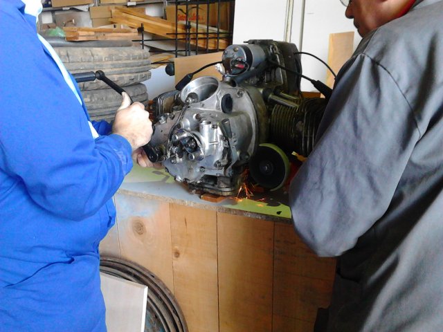

En principio quitamos la caja, la verdad es que el tornillo invertido no iba, ni palante, ni pa atrás…asi que lo cortamos, supuestamente debería ser embrague en seco, pero aquello parecía un pantano…y es obvio que el prensaestopas que separa el cigue del embrague, en fin no esta muy fino…por decir algo.
Con la caja fuera, a ver que hacemos…en principio retenes…y con el embrague …pues habrá que sacarlo para poner reten en su sitio.
Sigo informando.

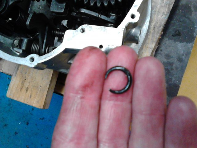

Mis queridos amiguitos...he estado una hora y media ( ,si,si,si una hora y media) intentando quitar ese aro de los "eggs" que mantiene el reten del eje secundario en su sitio...que manda huevos para el arito...me he quedado tan a gusto que no vuelvo alli hasta el viernes, porq ue a lo mejor mato a alguien o quemo todo, o me pego un tiro en un pie....mmmmeeeeeeeeeeeeeeeeeeeeeecaaaaaaaaaaaaaaaaaaagooooooooo en toooooooooooooo! con el "aro"....

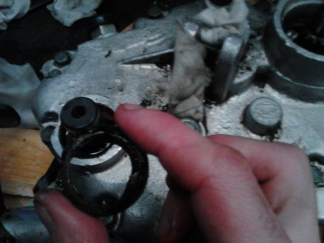

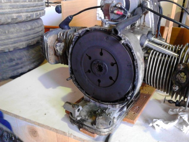

Continuando con el proceso, se retiro el reten de la palanca de arranque, que tambien tenia aro metalico interno y costo sacar, aunque menos que el otro, tambien se petroleo toda la caja de cambio y se al dejo lista para abrirla, ya si acceder a los retenes de la palanca de marcha atras y de cambio y de paso hechar un vistazo...

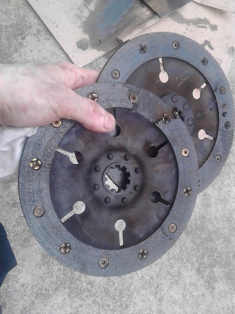

Despues  se ataco el embrague con destorgolpe para comprobar que los dsicos del embrague estan hechos polvo (literal)...nos paramos ahi por que nos hace falta un dado del 36...asi que esto es lo que hay.

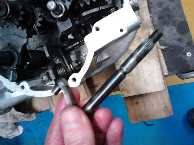

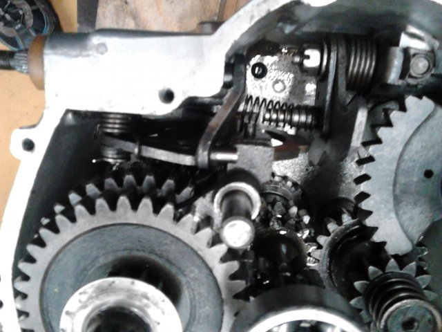

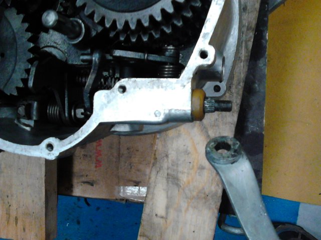

Despues pusimos unos tornillos que al apretar sacaron el volante para afuera y quedo al descubierto el reten...que era el de serie (arandela metalica) y se puede ver como la porqueria se acumula arriba, el reten estaba bastante mal. Ahi se le pondra un reten de viton (que cuesta 14 eurazos)...en fin...
Despues me puse con la caja,colocada sobre un caballete de tal manera que nada apretase el eje primario...quite uno  a uno los nueve tornillos, que se van a sustituir por otros nuevo allen. Y tambien la tuerca exterior...y con una maza de plastico fui golpeando poco a poco sobre las pestañitas que tiene la tapa de la caja...y salio perfecto..todo parece estar en su sitio y no tiene mala pinta,
lo, primero marque (lo hice con tipex) le "piñon loco" y lo saque...la piñoneria se ve bien y sin oxido...ahora vienen mas manazas
Voy y me pongo a ver como funciona el cambio por dentro..y se ve como se mueve el selector..pero va y se traba (todo parece indicar que puse la marcha atras)
La cuestion es que se ve que no hay pasador del eje de marcha atras, esta vacio y se ve que quisieron poner un reten de fortuna para parar las perdidas y entonces la palanca esta muy salida y coge el selector por los pelos.
Tuve que sacar el eje de al lado para asi poder sacar el ejecito de la marcha atras...no queria pero es necesario y tambien sacar la primera corona y la primera horquilla por que si no , no se libera.
Esto todo para semana que viene-
Menudo puzzle.

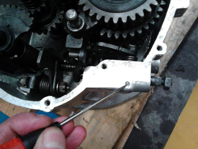

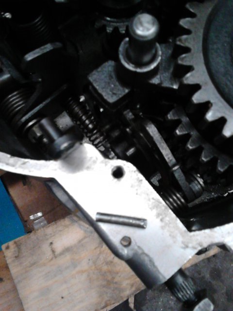

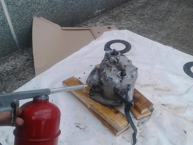

Bueno...el eje de la palanca de marcha atras lo saque...en principio le di bastantes vueltas (y nunca mejor dicho) al final opte por hacer lo siguiente.
1º.Retire el eje que sostiene las horquillas en su sitio...pero con mucho cuidado, de tal manera que se quedan "en el aire" pero como estan encastradas en la piñoneria, no se mueven o lo hacen muy poco,pero ojo! por que si se mueven cuesta la mitra colocarlas en su sitio
2º. Con mucho cuidado (con mucho cuidadooooo) levante ligeramente el primer piñon y entonces aparte la primera  horquilla y rapidamente libere el perno que sujeta el eje de la palanca. Muy lento coloque la horquilla y baje el piñon y lentamente ,pero decidido pase el eje por todas las horquillas hasta su tope...ufff!
3º Con un martillo de nylon y un golpe seco quite la maneta de accionamiento de la marcha atras
4º. Despues con un pequeño punzon quite el pasador que retiene el eje
5º Con un ganchito..quite la  torica...es muy pequeña y estaba muy desgata y rota
Queda,petroleo y limpieza e instalacion de retenes y toricas y cerrar...
