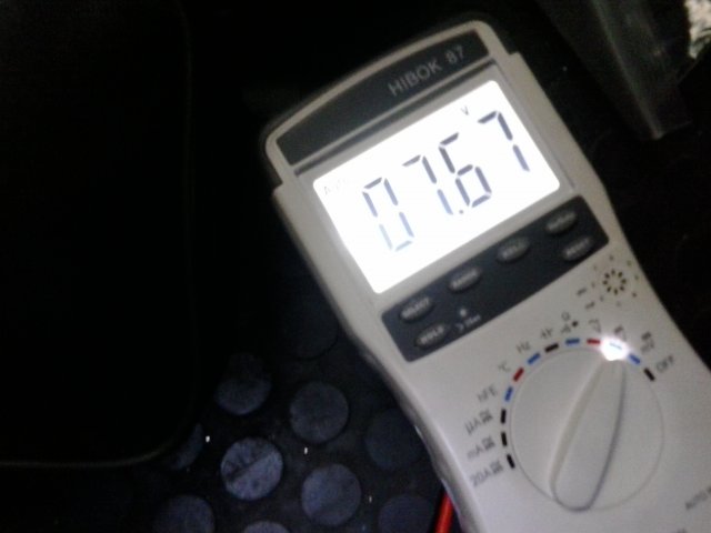

La maxima carga al bateria fue de 6,92 y esto super acelarando a releti le mete 5,95...desde luego el regulador electronico estara haciendo su trabajo ya no es aquello de acelera y meter voltios que te pasas..

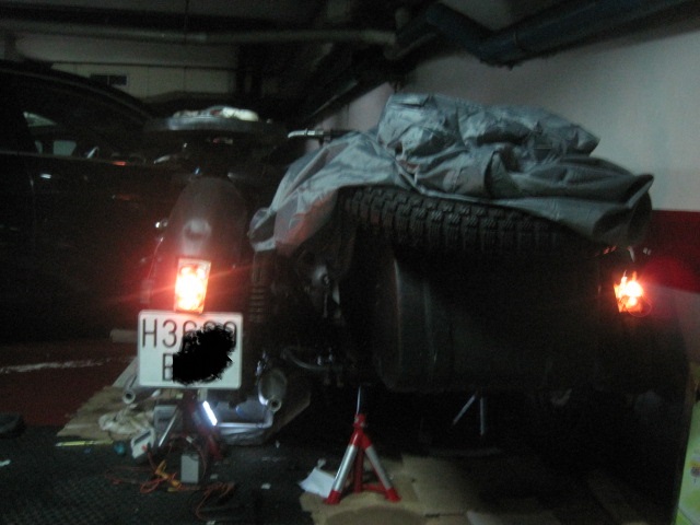

Se hace evidente que en contacto la luz del freno del side se mantiene encendida por que le llega polaridad positiva continua y eso no puede ser. Homer ( y yo mismo despues de convencerme de que no era de la bombilla) hemos llegado a al conclusion de que he conectado mal los cables en el interruptor del pedal del freno trasero. Esto se debe a que como no me entraban dos cables de salida del interruptor puse un unico cable y a continuacion una ficha y ahi debi confundirme.

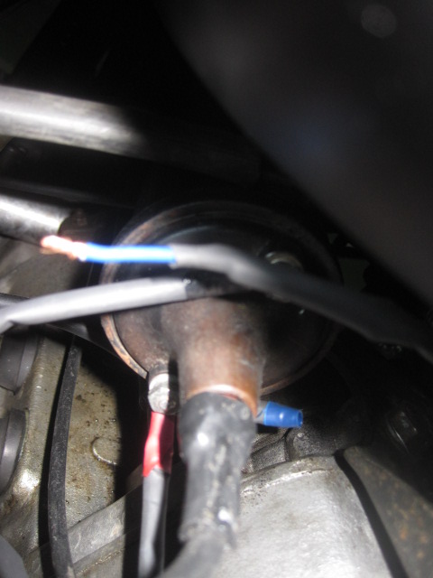

Efectivamnet solte los tres y con la bateria debajo de la moto comprobe los tres cables para descubrir que....no tenia luz de freno y que no llegaba electricidad...asi que estuve dos horas en el garaje haciendo todas las comprobaciones posibles cagandome en todo. Desesperado recapicite tirado en el suelo del garaje, que podia ser....y repase los cables.El azul que lleva la corriente desde la bobina esta suelto!!!!...al colocar el amortiguador y la rueda delantera me fije que el cable del embrague mordia ese cable y lo arranco de su sitio...cansado volvi a hacer otra vez las conexiones que me recomendo el "maestro Hommer" y efectivamente: Eureka!!! luz en los pilotos del freno al pisarlo y luz en los pilotos.En fin aventurillas. Eran las 02:00 de la madrugada...asi que me queda pendiente arrancarla y comprobar si carga ,ya definitivamente bien. Quitar todas las fichas y cables provisionales que estan por todas partes y el dia 31 (si no llueve) intentaremos sacarla del garaje y dar una mini vuelta de prueba.

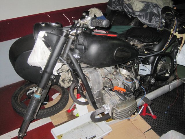

Finalmente retire todos los provisionales ,acorte cable, cubri fichas y puse las tulipas correspondientes. Y alla me fui al contacto y arranque. Y....

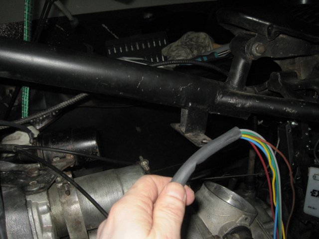

La LUZ ROJA EN TODO SU ESPLENDOR BRILLANDO!!!!!! Como era posible?. Inicie comprobacion en la bateria y no cargaba. Repase conexiones ne bobina y bocina y todo correcto.Regulado, bien.Masa de regulador;bien...Coño!!! A la dinamo y veo que solo entran 3 miseros voltios y ...bajando!!!!. Desesperado llame a Homer para darme cuenta que faltaba un cable de los dos que salen de R de la dinamo, el cable gris, que va de la R al coco del faro
Llegue a pensar que no lo habia puesto, pero al repasar las fotos, que hago al inicio y final de cada paso,comprobe que el cable, si estaba. Algo ha pasado la montar todo, al poner el deposito..un tiron o lo que sea y se ha salido del sitio desapareciendo el muy cabron. Tendre que quitar el deposito y buscarlo....
