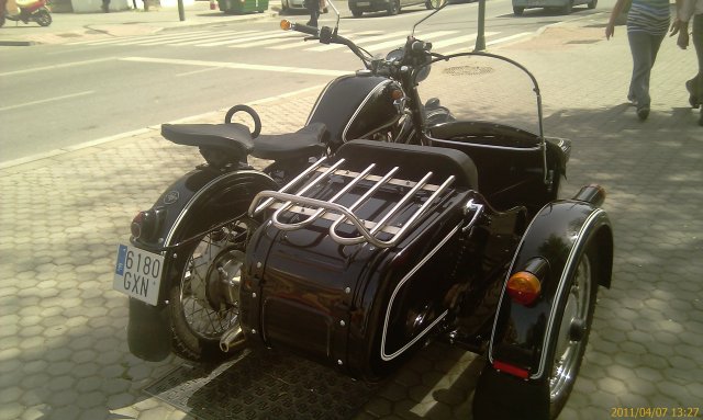

Mi nuevo piloto trasero.
Llevo una buena temporada buscando una solución para sustituir el piloto trasero de mi Retro; en mi opinión, el que trae de serie es horroroso (cuadrado y enorme) pero es que, además, es completamente distinto a los que trae el side (pequeños y redondos). Así que, tras unas cuantas intentonas, he dado con una solución a medida : soporte original + piloto homologado de una Honda Sky + intermitentes homologados “aftermarket”.
Aquí os pongo una fotos, por si os gusta la idea para vosotros.![]()
Moli.

Con ese piloto que has puesto, queda mucho mas propia que con el grande que trae. A mi me pasó igual que a ti: al poner el piloto mas pequeño, los intermitentes no pegaban ni con cola. Yo opté por poner el intermitente en el extremo del manillar (el que llaman ojo de buey). Ya veremos el de la ITV por donde respira.
Respecto al piloto, es obligatorio el catadióptrico. Como dice Calcetines, si no lo lleva integrado, hay que ponérselo aparte (arriba del faldón del guardabarros es muy fácil).![]()

Yo también cambié los pilotos y los catadióptricos por estos después de matriculada, y he pasado la ITV sin problemas...
Traía unos cuadradotes y solo plástico, horrorosos... jeje...
