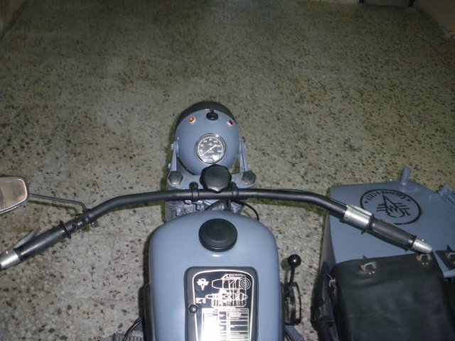

Veo que sigues con la linea "bobber" me gusta jejeje... has pensado en meter todo el cableado por dentro del manillar? y cambiar esas piñas por algunas mas pequeñas? para ese estilo puede quedar bien.
Te pongo una foto de como quedo mi manillar (es hecho por mi) con todo el cableado por dentro, para que te hagas una idea de como queda.![]()

Cato, lo de la palanca en el lateral del deposito es algún Kitts para colocar la marcha atrás o has puesto todas las marchas en esa palanca.

Solo acciona la marcha atrás y no es ningún kit, es un sistema casero (cosecha propia) creo que lo puse en el foro en su día.
