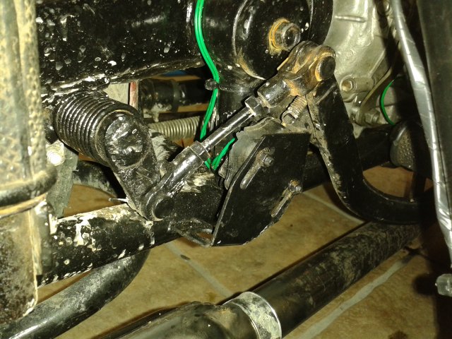

Haber chicos necesito ayuda con el freno trasero.
Tome varias fotos antes de desmotarlo, estaba oxidadi y bloqueado.
Mi pregunta es la siguiente si lo monto como estaba no veo pir ningun sitio que pueda dar al interructor de la luz de freno.
Y una de las poleas queda hacia abajo y no se para que vale.
Me podriais colgar alguna foto alguno de como va montado en la parte del pedal sobre todo.
pues estas son las fotos, si alguno me puede colgar algunas de uno ya restaurado y bien puesto.

Re: Restauracion de Mt 9 (Sitattoo)
url=http://www.motosrusas.es/foro/uploads/480_20130330_234042.jpg][/url]
A ver si ves algo... esta un poco guarra... pero es que estoy descubriendo lo divertida que es andando por caminos...
#33 2013-03-31 00:11:19
Carlos muchisimas gracias, pero es distinto a la mia.
En la tuya tienes el interructor debajo por lo que veo y en la mia creo que esta encima,
por que el soporte que tu tienes no lo tengo yo.
Alguien con un sistema de frenos como el mio.
Gracias
saludos.
#34 2013-03-31 08:41:44
Por lo que me parece tu llevas un sistema parecido al que llevaba yo, el interruptor de freno va encima colgado, y sale un muelle que va cogido a la palanca, al orificio ese que tiene.

No será para enganchar el sistema de freno del side? Tiene toda la pinta.
#37 2013-03-31 18:49:11
Pues o he mirado mal el side, o el que venia montado con ka moto no tiene freno.
Pero puede ser que no sea el suyo y le montaran otro side para venderla.

sitattoo dijo:
Si algo asi debe ser, pero lo que no se para que vale es li que tengo rodeado con un circuli, no venia nada enganchafo aqui.
En el agujero de abajo.
Haber si alguien puede darme luz en esto...
http://motosrusas.es/foro/uploads/thumb … 124510.jpg
Como dice seguroeconomico, es para el cable del freno del side.

Buenas noches el interruptor de freno va atornillado al chasis justo encima del eje del pedal,en la tercera foto se ve que lo han taponado con un tornillo o soldadura,esa seria su posicion original pero con un poco de maña lo puedes poner donde te venga bien,y poner un interruptor universal.
pd.este es el interruptor de freno trasero original.......
