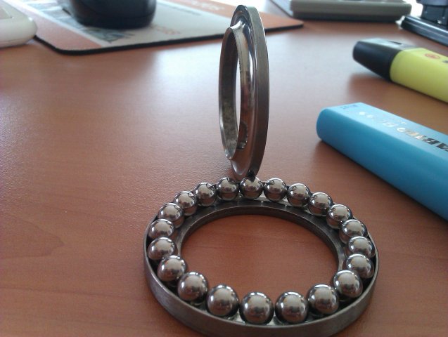

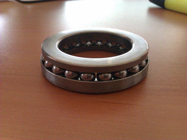

http://www.motosrusas.es/foro/uploads/thumbs/156_imag0320.jpg
Esta es la imagen del rodamiento montado.
http://www.motosrusas.es/foro/uploads/thumbs/156_imag0321.jpg
Y esta es la del rodamiento desmontado.

Nueve24
Ubicación: Badajoz City
Registrado: 2009-05-15
Mensajes: 203
Re: Horquilla, finalizando montaje
En la parte inferior irian montados como en la foto, en la parte superior es del revés.
Imagina que las "arandelas" negras que hay en tu foto son la pista que está en mi 2ª foto puesta de canto.
