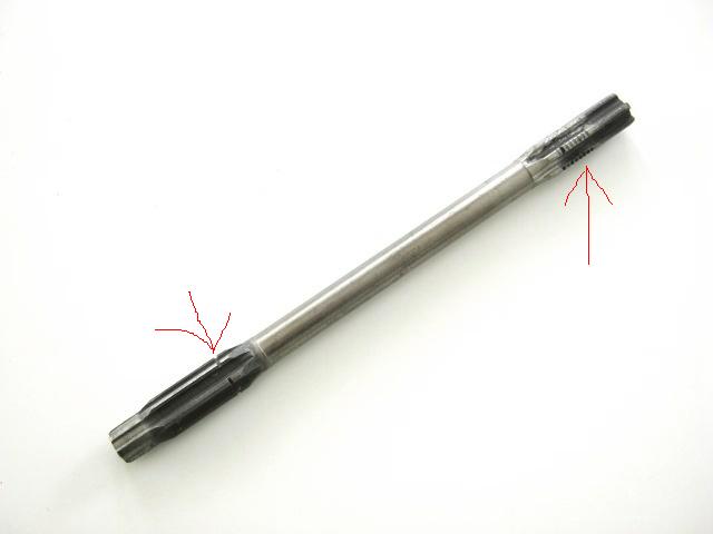

hola un pequeño inciso,llevas el tensor del embrague montado al reves.

gracias homer, me puedes poner una foto del tope que me falta, porque no lleva nada y no se como es.
bripac, si lo se, el cable lo he fabricado yo mismo y he quitado la varilla del tensor y le he dejado con esa cabecilla, espero que me funcione.

Hola,el tope es un aro seguer,en cualquier ferreteria saben lo que es,y no me refiero a la cabeza del cable o prisionero,sino al tornillo que va enroscado en la leva,que la cabeza debe de ir hacia atras.

ahn, la tuerca en la derecha y el tope en la izquierda segun se ve en la foto...
