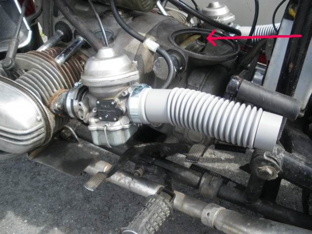

Que tal cuadrilla!!, Bueno tengo que comentaros que por fin he montado los carburadores Bing que compre de ocasión y hoy los he probado afondo. He hecho la ruta de la vuelta a Vizcaya que monta un moto club cercano de 210 km. y la verdad es que han ido de cine.(eso sí, he pinchado y he comprobado que viene bien llevar la rueda de repuesto en el side).
Os pongo unas fotos de la modificación.
[url=http://www.motosrusas.es/foro/uploads/478_imgp3958.jpg]
Como los bing son mucho mas grandes la entrada de aire del filtro no me va a servir, así que he modificado el filtro del aire.
[/url]
ural 650

Nuevo filtro de aire:
[url=http://motosrusas.es/foro/uploads/478_imgp3967.jpg][img]http://motosrusas.es/foro/uploads/thumbs/478_imgp3967.jpg
Se aceptan opiniones y criticas constructivas!!
Saludos gente, os pondré fotos de la salida cuando las reciba.

imponentes, QUE PEAZOS DE CARBURADOR
el funcionamiento sera mas suave y mayor potencia
te los as currado, manitas...
PD. snf,snf ,snf, que fea moto, no me gusta esa moto, no vuelvas a publicar mas fotos de ella

Solo se me ocurre una pega, que el PVC no es especialmente estable con la temperatura (funde pronto) y, a largo plazo, se vuelve quebradizo con la luz ultravioleta del sol.

Thor !! te as dado cuenta que, con los nuevos tubos en la cazoleta, as invertido el sentido de la filtracion del aire??
no se , no lo veo muy claro la función (en este caso)del filtro

No entiendo lo del sentido de la filtracion. Lo que si me parece es que el filtro va a entrar mal. Por otra parte, si los carburadores van bien, el "chapú" me parece estupendo.

hola ,¿y si pruebas a ponerle filtros de esos conicos que van directamente al carburador?,o probar la otra caja de filtro de las ural,esa que es cilindrica,son otras opciones.

Hola tiene razon pibelo,el motor chupa por el agujero del centro de la caja del filtro es decir el filtro hace su funcion de afuera hacia adentro,al poner esos tubos el filtro trabajaria al reves de adentro hacia afuera(¿perooooo por donde coje el aire fresco?),hummmnnnn creo que te has cargado la caja del filtro.

Por partes. Pibelo estoy usando la caja del filtro simplemente como una petaca,como si pusieras una esponja en la entrada de la admisión, no utilizo el conducto de salida original del filtro, el aire entra por donde siempre sol que en vez de coger el aire por el tubo central lo cojo directamente de la cámara donde esta la lana filtrante.
Bripac estuve probando para colocar unos de potencia de esos cónicos pero al ser mas grandes los carbus luego no me entraban los pies en los estribos, el tema del otro filtro de ural la verdad es que me da sensación de que me puede venir al pelo, habrá que hacer mas pruebas.

Los filtros no tienen polaridad: da igual que entre por donde sea con tal que pase por el elemento filtrante, en una o en otra dirección. El resultado es el mismo.
Entiendo que como esta montado, además de la entrada de siempre, está esta:

LA CAJA DEL FILTRO TIENE SU DISEÑO,Y NO PODEMOS LLEGAR NOSOTROS E INVERTIRLO,SI HACES LO QUE DICE THOR NO ESTA BIEN HECHO,ME EXPLICO,LOS CARBURADORES VAN CONECTADOS A LOS TUBOS ALOJADOS ENCIMA DE LA CAJA DE CAMBIOS,Y CHUPAN EL AIRE DE AFUERA HACIA ADENTRO,PERO SI TU HACES LO QUE HA HECHO THOR ,O LOS CARBURADORES COJEN EL AIRE DIRECTAMENTE O TENDRIA QUE COJER EL AIRE POR EL AGUJERO DEL CENTRO QUE VA DIRECTAMENTE A LA CAJA DE CAMBIOS,O SEA NO COJE AIRE FRESCO LOS FILTROS NO TIENEN POLARIDAD,ES CIERTO ,PERO LAS CAJAS DE FILTRO SI GUARDAN POLARIDAD POR ASI DECIRLO,Y LO QUE HA HECHO EL COLEGA THOR ES SIMPLEMENTE COJER EL AIRE SIN FILTRAR,APARTE DE QUE ESOS TUBOS RUGOSOS CREAN TURBULENCIAS,TE IRIA MEJOR CON UN MANGUITO LISO,Y LOS FILTROS SI BUSCAS BIEN HAY UNOS CONICOS PERO MUY CHATOS,TAMBIEN HAY UNA CAJA DE FILTRO METALICA CON MAS ENTRADA DE AIRE ESPECIFICA PARA URAL,A ESOS CARBURADORES SE LES PUEDE SACAR MAS JUGO.
