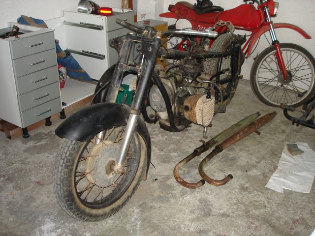

RESTAURACION K750 GIPUZKOA
Gracias a todos por la bienvenida.Seguidamente empezare ha subir fotos de la restauracion de mi K750.Desgraciadamente no le puedo dedicar mucho tiempo a la moto pero pero todo se andara.Agradeceria a todos vosotros,comentarios,consejos,criticas,preguntas o lo que os parezca durante la restauracion
Alguien sabe que tipo de piloto trasero deberia llevar la K750 del 68?
supongo que este es mas nuevo.
Modificado por ANGEL (2011-10-09 22:43:01)
K750 M 1968

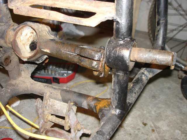

El primer trabajo con una de las piezas que venia "suelta"

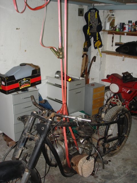

#5 2011-10-10 22:46:30
Re: RESTAURACION K750 GIPUZKOA
juer...
aqui he visto que los compañeros se han tirado meses y meses en desmontar el motor
y Aqui van mas fotos desmontando la moto
y llegas y lo haces en cuatro fotos, joder
enhorabuena

juer con lo que ha hecho de sacar el motor en cuatro fotos

El deposito lo hice antes de empezar a desmotar la moto.En realidad llevo ya unos pocos meses trabajando sin poder dedicarle mucho tiempo,aqui con "cuatro" fotos parece que lo he hecho en dos dias.

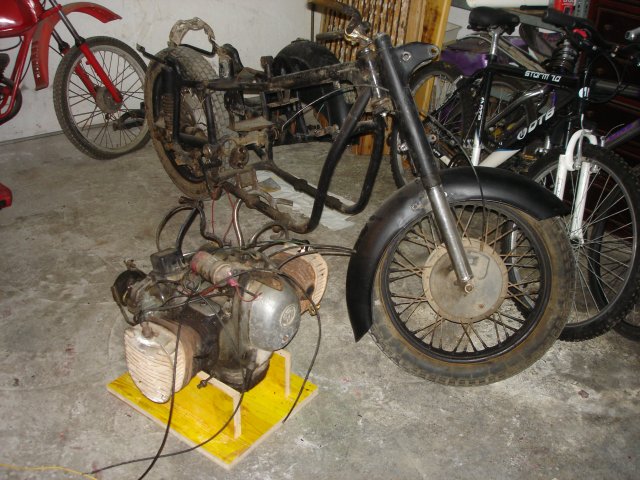

enhorabuena
Mi idea es dejar el motor hasta restaurar todo lo demas.El motor es lo que mas dificil se me hara de todo,lo unico que se de el es que arranca,no se si deberia soltarlo todo y cambiar juntas,retenes y demas o mandarselo a alguien para que me haga el trabajo que tiene que ser carisimo.De momento lo dejare aparcado hasta preparar todo lo demas,a ver si en ese tiempo aprendo algo en el foro jejej...

pues mi humilde consejo
ya que lo mas dificil lo has hecho
cambia retenes y juntas y todo que veas mal
creo que joseba te puede echar una mano
es el que esta mas cerca donde vives y entiende de motos

Aqui van mas fotos,ya no tengo una moto ahora tengo 1000 piezas
El cuadro listo para arenar
Suspension delantera desmontada "casi"en su totalidad para arenar lijar e imprimar.Para pintar las piezas que estan cromadas ¿habria que quitar la capa de cromo o es suficiente lijar y quitar el oxido?Estoy pensando tambien en el manillar.
Amortiguadores ,cuanto aceite llevan? 105 ml de 20W?
Ya me habeis aclarado la duda del piloto trasero,me agenciare una replica como la de la foto que me gusta mucho.Tendre que tapar unos seis agujeros en el guardabarros primero.
