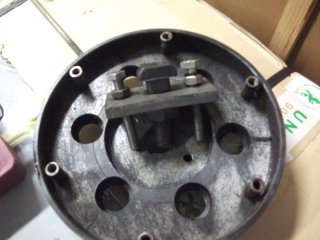

el extractor de volante lo as echo tu??

Gracias pibelo por la rápida contestación, el extractor, sí lo hice el mimo día que desmonte el motor. En cuanto al tema del motor, si es como dices, no me interesa.

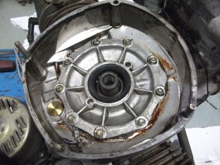

Hola a todos, he desmontado de nuevo todo y esta vez me he fijado mucho mas en los detalles (me habéis dado muchos datos interesantes).
Ahora puedo decir, que estaba bien montado todo, pero los discos metálicos del embrague están hechos una mierda. Los agujeros están muy gastados, irregulares, etc...
he desmontado todo y esta vez he aprovechado para quitar la tapa donde va el retén pues he visto que resudaba aceite por ella. He limpiado la junta vieja que estaba rota y he montado todo con pasta de juntas.
Admin ya que estoy en este punto creo que comprare un juego de embrague nuevo. te hago el pedido.
Si puedo mañana os hago unas fotos detalladas del embrague.

#47 2011-11-30 00:45:01
Re: Perdida de aceite
si puedes esperar asta que regrese de Marruecos(dentro de 1 mes) y dispones de 2-3 días libres, me la bajas y la reparamos ( GRATIS POR SUPUESTO)
tambien, te doy alojamiento
ya me dirás algo

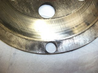

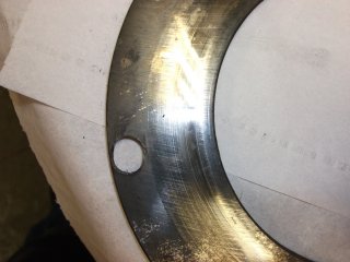

Saludos, aquí os mando unas fotos con detalle de los discos del embrague.
Admin. todo ok. Ya he montado el embrague nuevo y ahora hay que volver a poner todo en su sitio.

#50 2011-12-07 18:25:13
Mensajes: 2993
no le veo gran problema(ovalización) a los agujeros
mas que nada es, en los bulones que no tengan rebaba
están comprobados estos también?
en fin...
espero que, con los nuevos te funcione bien
#51 2011-12-07 20:07:23
la ovalización de los agujeros provoca ruídos metálicos desde el embrague y "tirones" en los momento de embragar y desembragar
por supuesto, los agujeros se desgadtan a la vez con los bulones del volante en los cuales actuan, provocando las rebebas las cuales bien comenta pibelo
esos bulones se cambian por nuevos, sacando los viejos y metiendo los nuevos todo con una prensa

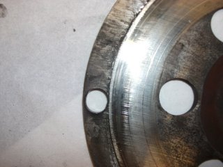

He comprobado el desgaste de los bulones y ninguno tenia rebabas ni desgastes excesivos. Creo y espero que no haya problemas después de montar los nuevos discos.
Alguna fotillo mas que antes he metido repetidas.
