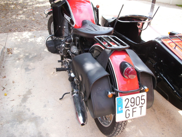

en mi caso desmontar las alforjas, para poder sacar la rueda

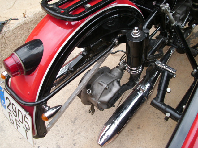

luego de quitar la rueda ,nos disponemos a quitar la varilla del freno y los 2 tornillos de la transmisión que van sujetados al basculante

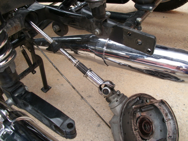

siguiente paso, tiramos para atrás y quitamos fuera,todo el conjunto ,cardan transmisión final
vemos que nos queda el deflector limpio y listo para su desalojo, con suave presión lo quitamos y sustituimos por el nuevo, previo engrasar un poco,la guia central del cardan (ojo, solo la guia no se ensucie la goma del deflector, esta, no tiene que estar en contacto con ningún aditivo derivado del petróleo

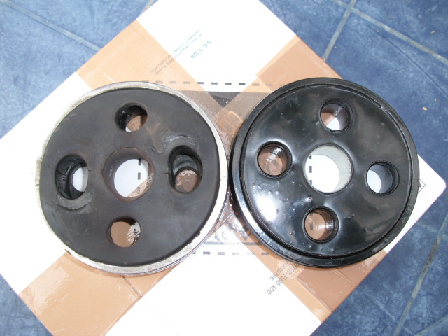

véase el estado de las diferentes gomas y su deterioro
colocamos el nuevo
y a la inversa nos ponemos a recolocar la transmisión , previa de sopletear con aire los componentes del freno, para la limpieza del polvo, derivado del ferodo de las zapatas

Pibe, me da la impresion de que te ha quedado un poco separado el deflector de la T, creo recordar que tenia que quedar separado un mm, el eje del cardan tiene unas ranuras para ajustarlo, miralo porque si queda separado te durará una kkita
#4 2011-06-24 21:00:46
Re: tutorial, cambiar disco Hardy
jejej, Jaime, tienes toda la razon, al final, me a quedado la horquilla pegada al deflector
