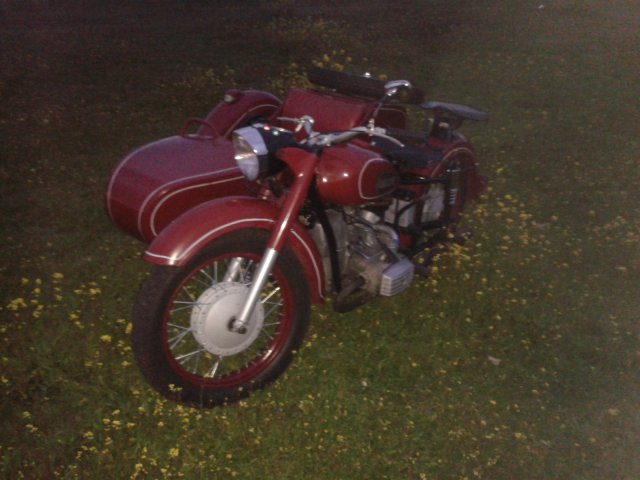

Re: Presentación Dnepr MT-9
Esta es de hoy...
http://www.motosrusas.es/foro/uploads/thumbs/480_2013-03-01_191919.jpg
de noche todos los gatos son pardos... big_smile
saludos
Modificado por carlosenfield (2013-03-02 00:03:03)
#98 2013-03-02 00:04:21
Raül
Ubicación: Tarragona
Mensajes: 307
Pues muy bonita con esas llantas del color de la moto queda de lujo.
