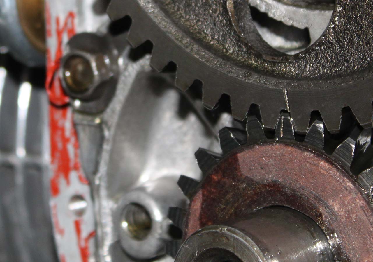

#50 2011-01-23 18:55:31
Re: SOLO UN CILINDRO
http://www.motosrusas.es/foro/uploads/thumbs/206_img_8290.jpg
he desmontado la distribución y esto es lo que hay, sin embargo, ahora no puedo ajustar el encendido en la marca P, solo consigo hacerlo en la otra marca, lo he revisado todo pero no hay forma, además creo que tenía mal puesta la pieza esa que va encima del avance automatico. ¿alguna idea?
#51 2011-01-24 00:56:41
el hecho que las marcas coinciden no tiene que significar que está bien puestos los piñones
es que a veces las marcas no tienen mucho que ver son la realidad y están puestas en los puntos incorrectos
te lo digo de experiencia, ya he visto más que un kit de estos piñones con las marcas que no estaban puestas bien, tanto entre los piñones usados como entre los kits nuevos yikes
dichas marcas, las hacen manualmente y probablemente "a ojo" y si fueran dos personas distintas que marcan cada piñón, tampoco me extraniaría...

#53 2011-01-24 09:52:45
A ver... CO?O, Que no os fieis de las marcas.... vete a saber si cada piñon pertence a una moto distinta o si el que lo marco lo hizo bien, o cuantos cubatas se habia tomado...
Mi impresion es que lo tenias bien puesto y te falla el tema de la carburacion, recuerda lo que pusiste
Bien, por orden de aparición, y según dice Piotr y confirma Homer, puede ser que esten mal marcados los piñones, pero ¿como se ponen bien?
Puede ser la carburación, pero eso es otro tema, que tocaré cuando todo coincida bien, porque el encendido no consigo ajustarlo convenientemente, le falta un poco, quizás un diente...
Lo he montado otra vez pero ya se lo que me toca, la carburación, es evidente que no está bien, pero antes de desmontar la moto la arranque con estos carburadores y muy bien, ahora no se porque he movido la aguja y todo, pero ya lo ajustaré, cuando la bombilla se encienda , la mía y la de ajustar el avance del encendido.

#57 2011-01-25 21:36:12
eso me parece estupendo y asi lo haré, pero ahora lo que primero necesito es saber como comprobar si la distribución está bien, si no hay ningún dato para hacerlo, lo moveré a mi manera, de forma que el encendido pueda ser ajustado.

#59 2011-01-25 22:52:52
calcetines dijo:
cuantos cubatas....homi eres la reostia.
las rusas son rusas.
tolerancias rusas.
Una cosa es tolerancia y otra que los piñones que le puse yo llevaban marca de casa, llevaban un 0 y un 1, y todavia no se si queria decir 10 dientes hacia delante, hacia atras, o que el 1 coincidiese coon el 1 y el 0 con el 0 o que me tomase 10 cubatas y  luego probase, supongo que mas bien esto ultimo, pues despues de calarlo a ojo, ni 10 pa lante , ni pa tras, ni na de na.
