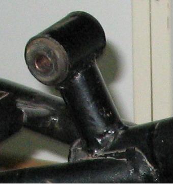

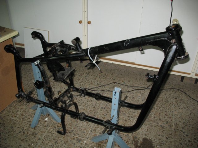

Creo que hablamos de distintos silentblock. Yo me refiero al que está alojado en el chasis
Chasis completo
Detalle del alojamiento del SILENBLOCK
#6 2010-11-13 19:44:58
Re: Ultima pieza del chasis de la Dnepr.
En tu caso, hazte de un tornillo pequeño e intenta lo que te he descrito.

#7 2010-11-13 20:40:14
- Nueve24
- Ubicación: Badajoz City
- Registrado: 2009-05-15
- Mensajes: 203
LoganEsLobezno dijo:
¡Que haya suerte!
Quizá en vez de un tornillo, le vega mejor un sargento, y si la parte de abajo(la móvil que va a rosca) es redonda y encaja justa en el hueco del silent block, mejor.
