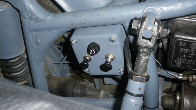

Ya hace tiempo que quería quitar la caja de fusibles y simplificar la instalación, un fusible para encendido y otro para luces, ha quedado así:![]()
El portafusibles es algo profano, pero me gustaba ese.

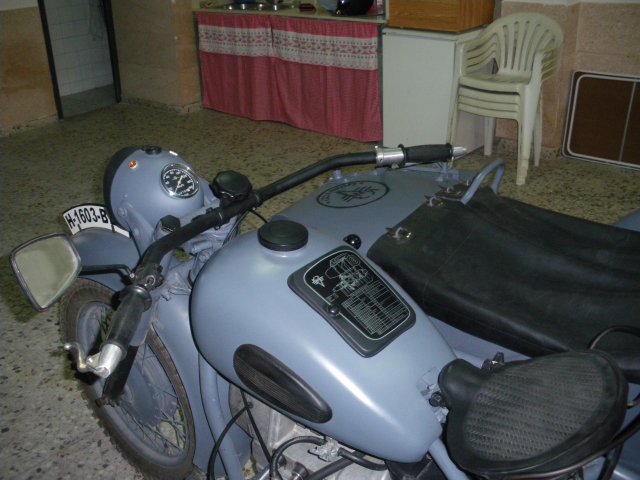

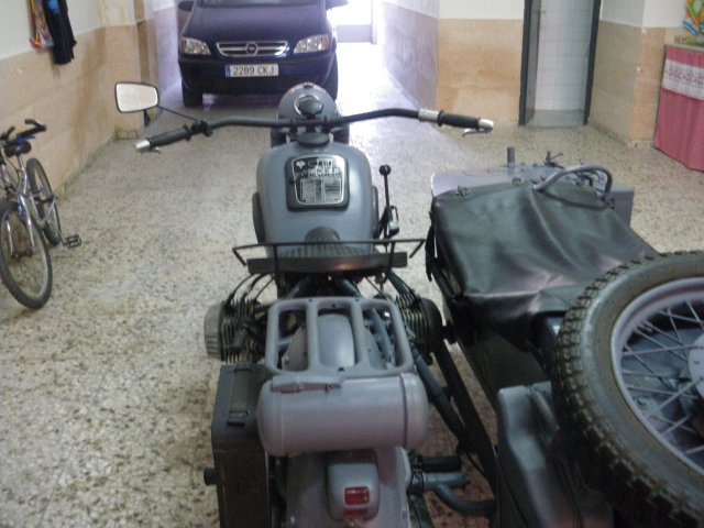

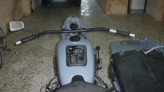

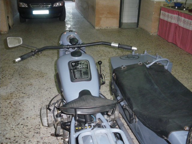

Luego, como le conté a Rosanegra, me lié con hacerle un manillar "diferente" manos a la curvadora:![]()
Como podéis ver también he cambiado el puño acelerador, se disimulan mas los cables, ya se,no es el suyo, pero me gustaba ese.![]()

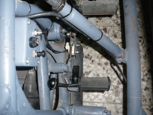

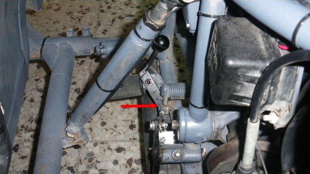

Y por ultimo, para terminar de profanar mi rusa, le he ideado un freno de estacionamiento, me parece de utilidad a la hora de arrancar en una cuesta o pendiente.
Quitado.![]()
Puesto.![]()
Por cierto, el manillar terminado ha quedado de 100cm de ancho hasta el final de la maneta, ademas, se consigue una mayor refrigeración de las aletas (axilas)
Lo del manillar, me lo metió en la cabeza mi amigo el XS

excelente, me a gustado mucho los fusibles, tambien el freno muy bien diseñado

De los 'bricos', qué decir: la caja de fusibles parece muy 'guapa', el manillar se ve muy bien, y el freno - con tu permiso -, si lo veo factible, igual te copio la idea - ...o algo similar... -.
