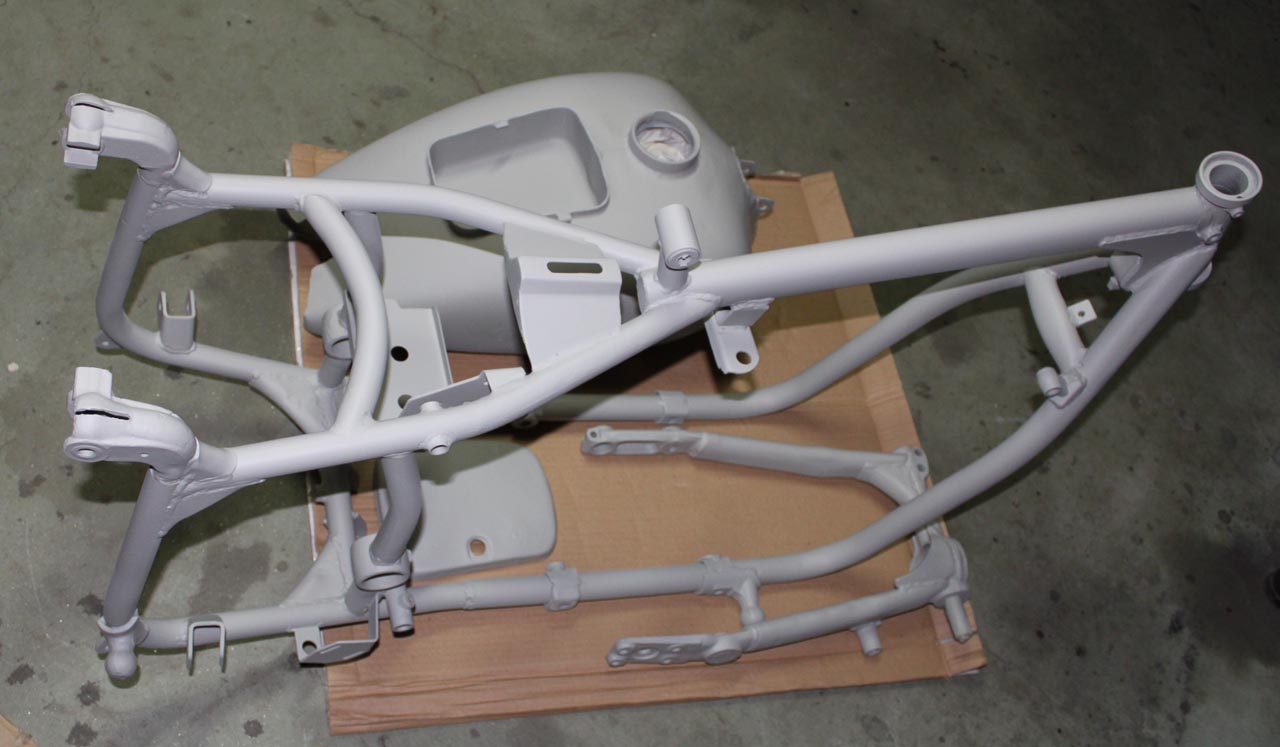

No, aun no me he rendido, lo que pasa que he tenido un poco desplazado el hobby, el domingo he repasado otra vez todo lo decapado y le he dado una imprimación de dos componentes al chasis, basculante y depósito, aunque el deposito aun tengo mucha masilla que dar y lijar, pero así por lo menos no se oxida otra vez.
También he desmontado los radios de la rueda que tenía radiada para eliminar el barniz, esta es una espina que tengo clavada, porque el acabado del barniz es una pasada, y en algunas partes no se ha dañado, por lo que igual hay algun modo de hacerlo con más exito, habría que saber por que se pone así.
No se cual es el orden más conveniente, pero estaba pensando en rematar las piezas pintadas, no se si con imprimación o ya pintadas, para luego ponerme con el motor y caja de cambios.

Joder vecino,que buena pinta.....ya te contaré pero estoy de enhorabuena...he encontrado trabajo.....eurekaaaaaa!!!!....por este motivo y con lo de la inundación de mi casa no he podido adelantar casi nada....otra vez ya te me has adelantado en nuestra particular "competición"....a ver cuando quedamos y charlamos un rato....un abrazo!!!!
