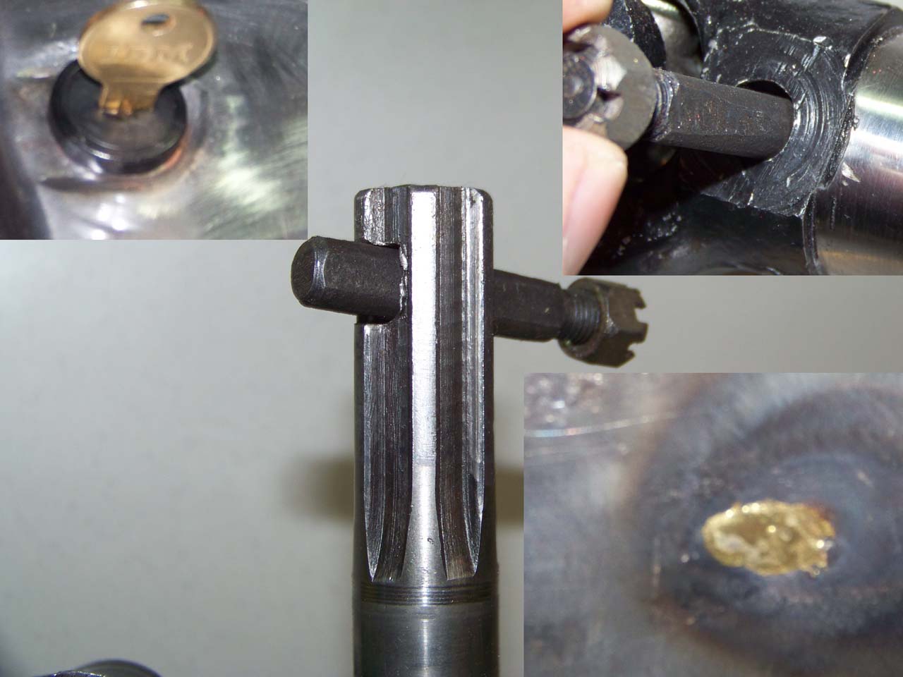

Está bien, pero la mía traía un tornillo de 12 con cabeza de 17, le he puesto la cerradura de un ordenador, y pongo la foto de mis progresos del fin de semana, poca cosa, hoy he ido al oftalmologo con una chispa de la radial en el ojo.
He tapado los agujeros del depósito, me he armado de valor y siguiendo primero las indicaciones de mis consejeros (limpiarlo de gases) lo he soldado con la autógena y ya puesto, he reparado el guardabarros trasero que tenía agujeros del óxido, soldando una chapa por adentro. Todo esto me ha dado bastante trabajo ya que estoy aprendiendo a soldar con este sistema.
En la foto se ve también el tamaño de la cuña de la transmisión y el agujero, la tuerca no pasa, pero lo que es la cuña... agracecería información al respecto, porque si no hay una cuña más grande tendré que hacerla.
las agujas del cubo, algunas, no están del todo perfectas, no se si cambiarlas, teniendo en cuenta que el estado de la pista tampoco es perfecto y el mecanizado del propio cubo es lamentable ya de fábrica... haré lo que me aconsejeis.

También he retocado la palanca del freno trasero que rozaba contra la carcasa de la transmisión y tenía ya hecho un rebaje en el aluminio, y visto el mal ajuste que tiene todo, hice un tornillo nuevo, el que entra en la corredera de la palanca, el original es un poco deforme.
