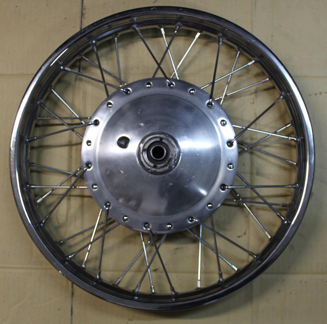

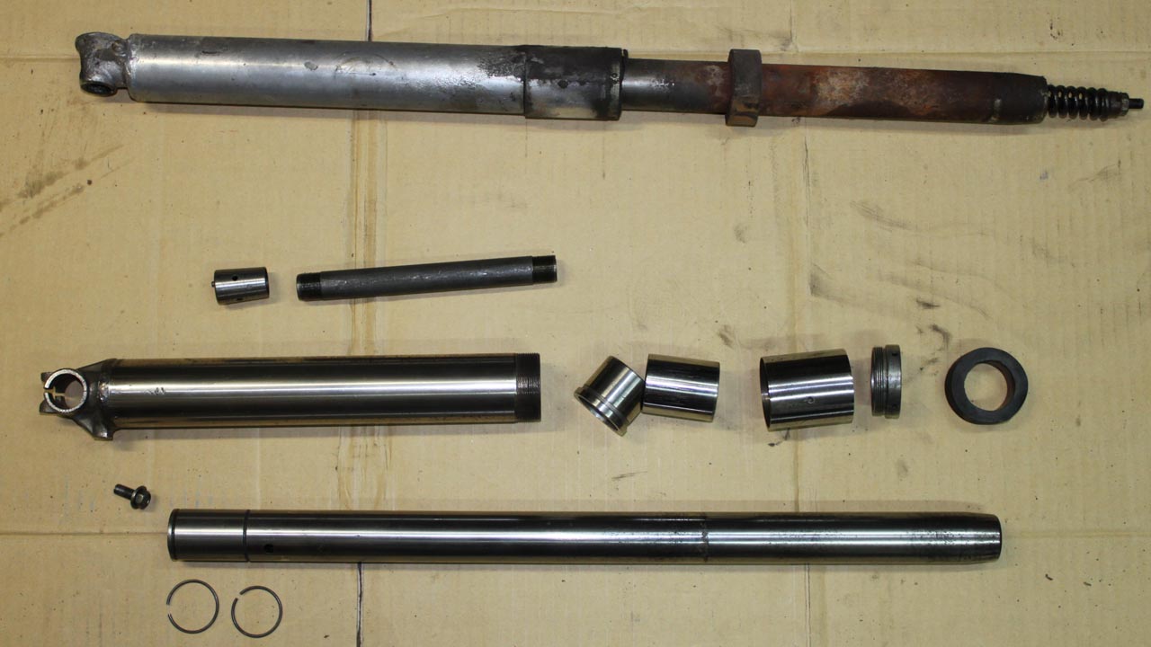

Este es un nuevo capítulo, la horquilla, en principio parece que está bien, bueno, bien... está derecha. Las partes más vitales a mi poco entender están sanas y las roscas bien, del retén o lo que fuese, no queda practicamente nada, y tampoco tengo muy claro donde van las piezas que hay en la foto del kit de reparación de la horquilla, porque aparece un fieltro que yo no he encontrado.![]()
Y la rueda, más o menos radiada, el tambor ya está barnizado, pero no está muy fino, lo malo es que ahora para decaparlo y repetir, con los radios puestos menudo rollo.![]()
Nunca salen las cosas tan bien como uno espera, y aun no he llegado a la pintura, seguro que será un disgusto tras otro.

Juer, ¿la rueda esta mal? ¿donde? ¿en que?

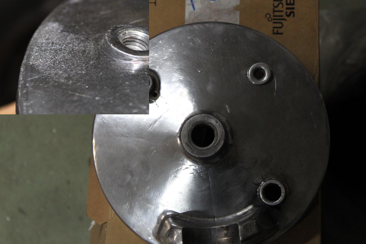

Homer, la rueda está regular, al pulir el tambor ya no se consigue un resultado espectacular, supongo que el aluminio no es muy bueno y al barnizarlo aun ha empeorado un poco.

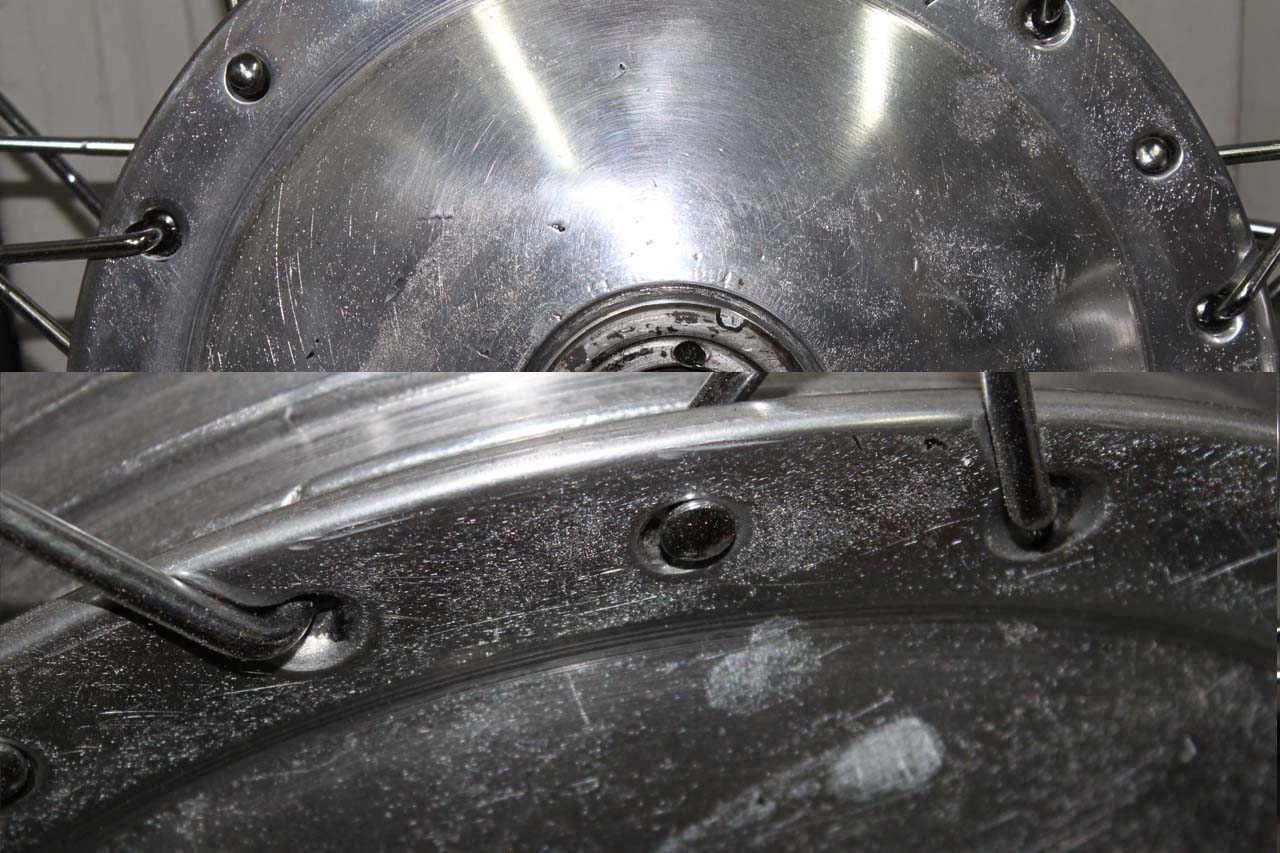

Hola de nuevo, ultimamente no he podido dedicarme a la moto, y los pocos progresos no lo han sido del todo, las piezas pulidas y barnizadas parece que se deterioran, el tambor que parece que lucia, ahora si se mira de lado brilla como si tuviese purpurina, en un principio lo achaque a que le di una capa de barniz mal y la limpie con disolvente, pero creo que no es eso, pongo foto.![]()
y otra, esta pieza estaba impecable, pero ya le sale el salpullido...![]()

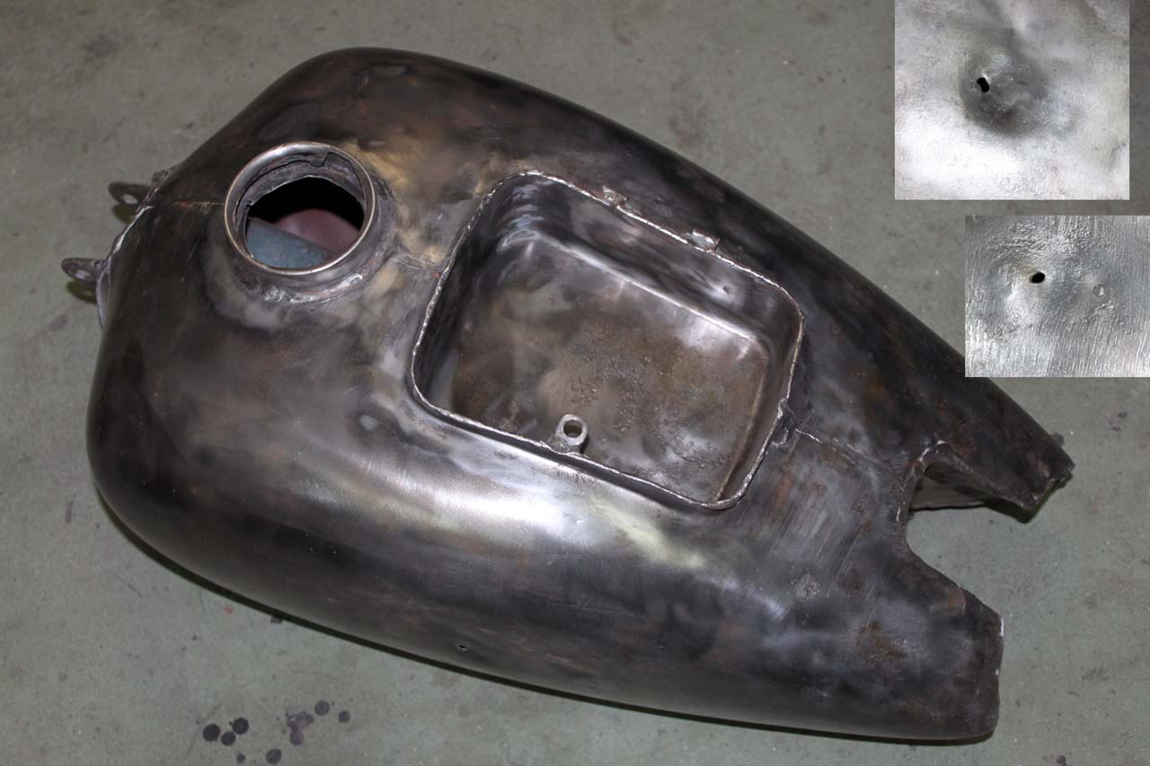

También he decapado el depósito, después de eliminar el abundante cemento, aparecieron estos agujeros en los laterales, tienen unos 3 mm.
El interior parece impecable, recubierto por una pintura marron y en el unico sitio visible que se ve desprendida, no presenta oxido. Estoy decidido a soldarlo, pero ¿no explotará? que debo hacer para asegurarme que no hay gases... ¿que me recomendais para tapar los agujeros?![]()

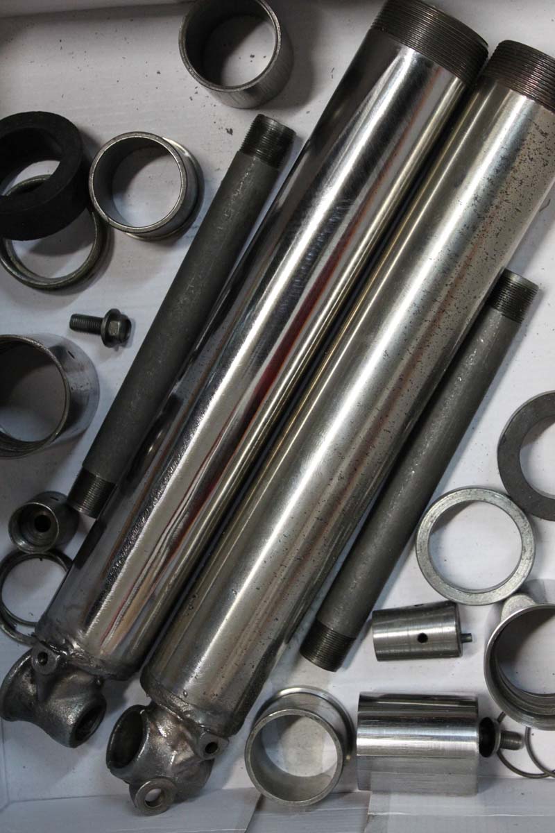

Las botellas de la horquilla, igual que las barras, de un lado más deteriorado que el otro, a la botella que brilla más le he quitado hasta el cromado y me ha quedado bien de un modo bastante fácil, la he puesto en el torno y con la amoladora y lija la he dejado así, la que está al lado, tiene una cara con el cromado bien y la otra no, para enviarlas a cromar, ¿sería conveniente eliminarle todo el cromado? o ellos pueden hacerlo de algún modo más práctico.![]()

Lo lavas bien lavado, lo secas, y de vez en cuando te pegará algun que otro pequeño fogonazo, nada serio ni para asustarse, es incluso divertido, yo utilize soldadura de estaño especial para depositos y con un soplete de gas, si me das un par de dias te digo como se llamaba la soldadura, no el mecanico ya que este ultimo volo por los aires en una deflagracion del deposito, jeje.

Por cierto, Tmgotxi, creo que los 'desperfectos' son del barniz: mis piezas pulidas de aluminio están perfectas - ...bueno, algunas ya con ciertos 'toquecitos' por estar en el taller tanto tiempo... -.
Del depósito, nosotros no tubimos ningún problema ya que, cuando fuimos a 'repararlo', estaba más seco que una rana en el desierto... pero, si lo lavas con agua, no creo que pase nada. Eso sí, cada vez, bien seco con aire a presión, y luego la pistola de aire caliente hasta que no veas ni gota...

En serio si haces lo que te dice Logan de lavar y secar bien no tendras problemas, luego le metes una buena hoja de periodico dentro y le prendes fuego, con eso practicamente has eliminado todo tipo de carburante que quede, lo cual no impedira que al meter el soplete de vez en cuando salga alguna pequeña llama producida al abrirse algun poro. El fin de semana pasado li hice asi en el deposito de una vespita de un amigo, vespita que hasta ese mismo dia habia estado utilizando.

Gracias por la información, limpiaré bien el depósito y estaba pensando soldarlo con autogena, lo malo es que aun estoy aprendiendo y a veces tapo los agujeros y a veces los hago, creo que aun me queda mucho que aprender... no se, ¿y con estos pegamentos de "soldadura fria"? claro que por tapar tambien se tapa con cemento, como estaba, pero a mi una vez me repararon un deposito y a los 4 o 5 años empezó a perder...

1.- Me olvidé comentarte lo de los agujeros en los laterales del depósito.
En mi caso, llevo 4 a cada lado, dos para el soporte del protector de rodillas y dos para el emblema 'atornillado'. En ambos casos, son agujeros ciegos.

3.- De la restauración del depósito.
Puntear con hilo, acabar con soplete y varilla de hierro, y enmasillar con masilla de estaño. Luego, el proceso normal: masilla, imprimación, guía - ...y repetir hasta que NO sea necesario... -.

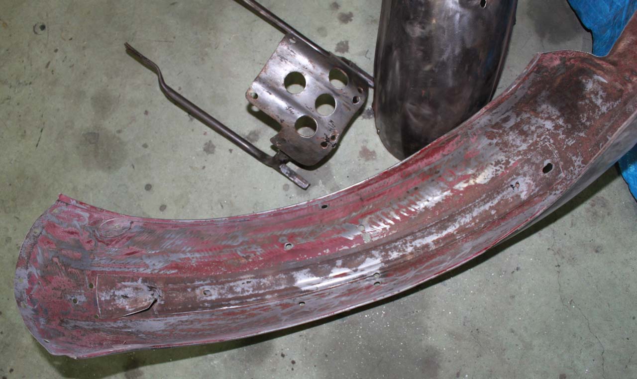

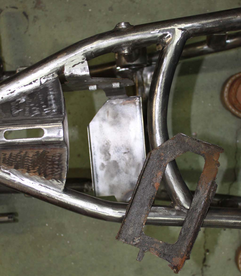

los guardabarros, por afuera están ya totalmente decapados, pero por adentro, están imposibles, este es el peor..![]()

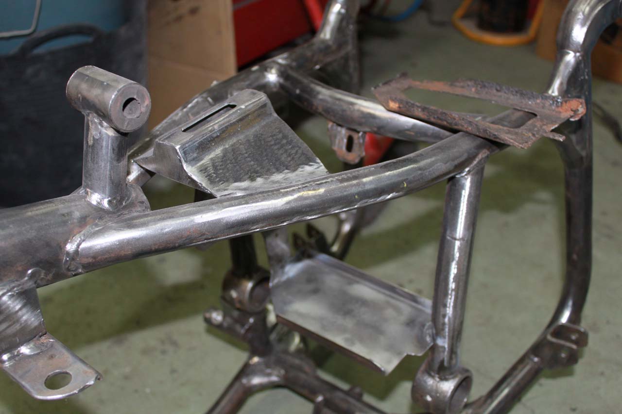

El soporte de la batería estaba comido del acido y el oxido, he aqui la reposición.![]()

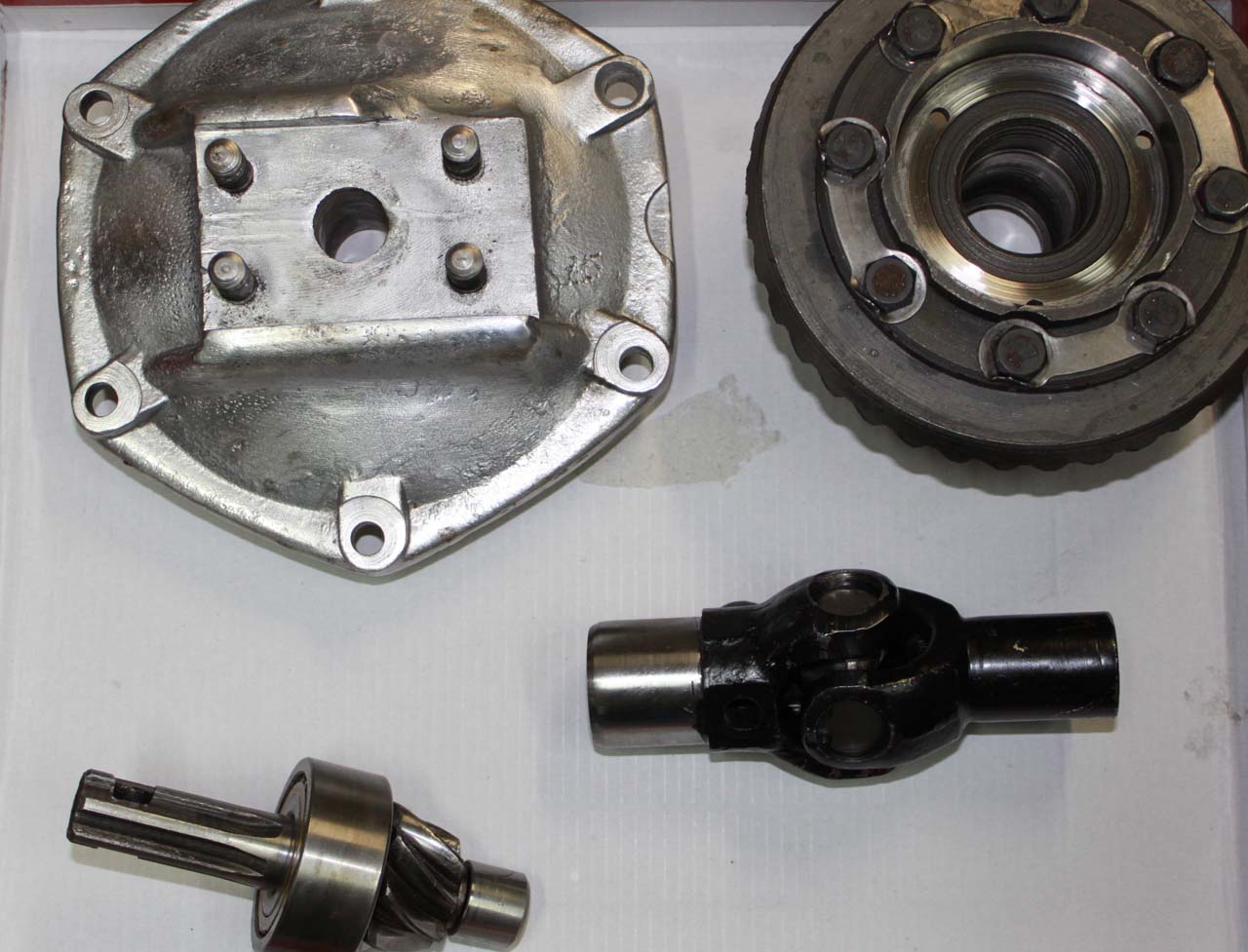

Aun estoy con la transmisión, He cortado los esparragos a la medida y los he puesto con fijatornillos, también he agrandodo los agujeros del basculante y comprobado que casan las piezas, que no fue a la primera...
La cruceta montada.![]()
Los tornillos que sujetan la corona, los únicos que no pensaba desmontar, estaban cizallados, hechos polvo.
El píñón de ataque, y ahora vienen las preguntas...
Tengo las arandelas de ajuste, pero ¿donde se ponen? según el despiece, una va después del rodamiento doble, y suponiendo que sea la grande, ¿se aprieta con la pieza que lleva dos retenes? no me cuadra mucho.
Este rodamiento cuando desmonté se salieron las bolas, para montarlo bastó con un pequeño golpecito, ¿es normal? probandolo a mano, parece que está perfecto.

LAs arandelas de ajuste en el manual que te mandé viene explicado. en cuanto al rodamiento... a mi no se me desmontó, no se si ya que esta abierto deberias meterle un rodamiento bueno.

Si no me equivoco se trata de la arandela que va en la pagina 21 diagrama 18, se trata del num de referencia 7205233,34,35,36 y 37, escojer una.
o la 7205241,42,43 las que necesites.
#120 2010-02-24 01:17:13
la arandela 7205233... es de cobre y tiene ranuras para conducir aceite, se instala solo una
la arandela 7205241... es la distanciadora del cubo, se instala entre el rodamiento y la tapa, se pueden instalar más de una o ninguna, según necesario
la otra arandela que se utiliza para distanciar los piñones de la transmisión principal es la 7205318, esa distancia el árbol de ataque, se instala entre el rodamiento de doble fila (no desmontable) y se aprieta con la articulación del cardan, fijada con la cuña
igual, se pueden instalar más de una o ninguna, según necesario
por la desgracia de la calidad de los materiales para las motos más modernas también existen arandelas distanciadoras más pequeñas que se instalan entre el rodamiento de agujas y el piñón del árbol de ataque
