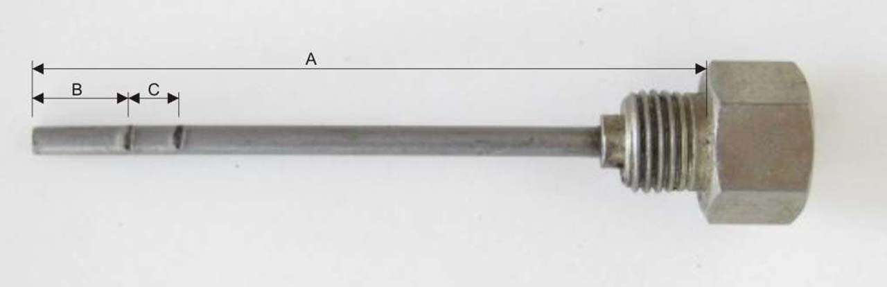

Necesitaría de alguien que tenga la misma caja de cambios las siguientes medidas, porque me falta la barilla del tapón.
http://www.motosrusas.es/foro/uploads/thumbs/206_grafico1.jpg
también necesitaría consejo sobre aceites, aunque ya he visto algunos post, se refieren sobretodo de la 750, asi que me gustaría saber que aceite debo usar, las capacidades vienen en el manual, pero no se que echar en la horquilla y en el motor, en transmisión y caja de cambios supongo que 80-90. Mas que nada para ver por donde pierde..

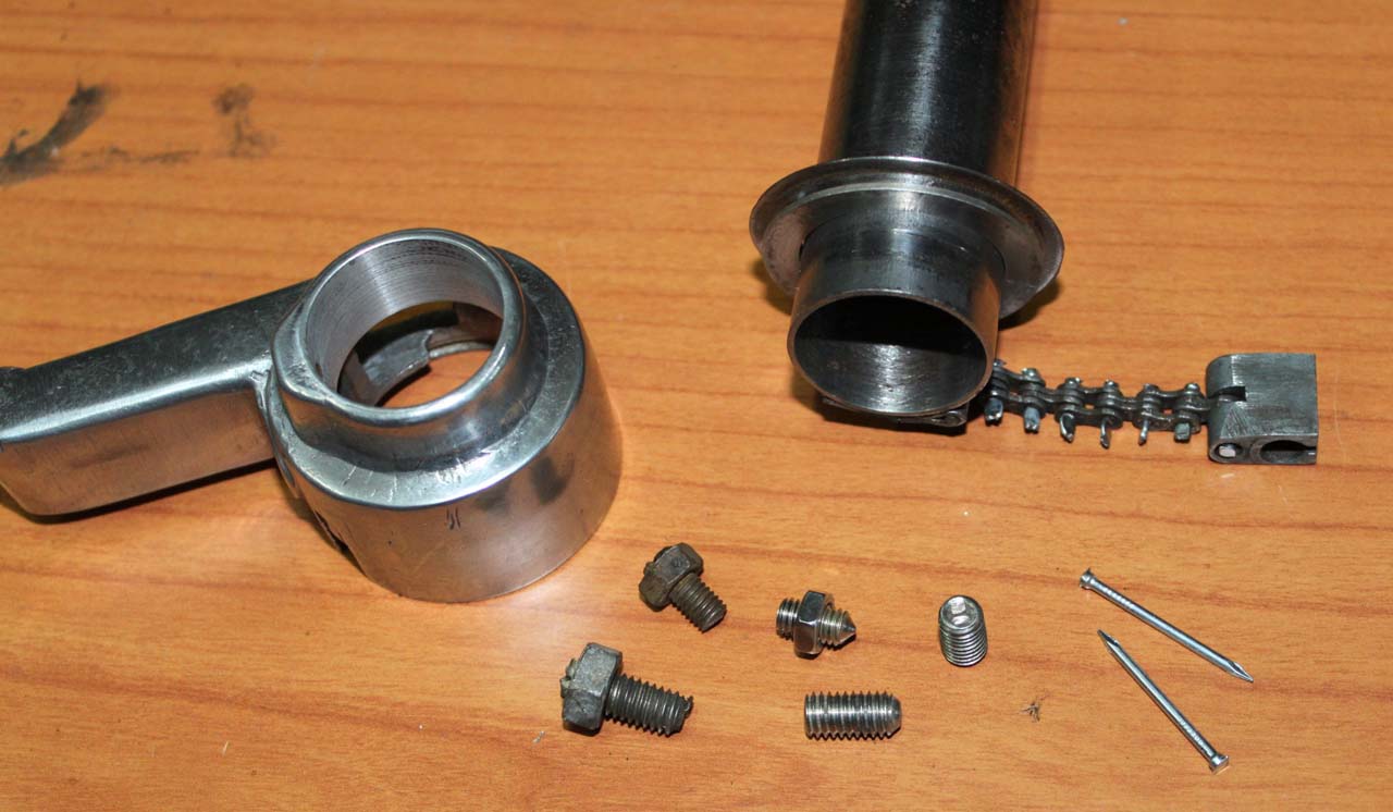

Empezamos con el acelerador, que es todo lo que he hecho en las dos o tres últimas semanas, la cadena estaba hecha polvo, al tirar se inclinaban los eslabones, así que los he cambiado utilizando clavos pequeños y les he aplastado el otro extremo con unas tenazas previamente cegadas. He tenido que hacer algunas adaptaciones para poner las manetas invertidas, ya que mi manillar hace más delgado en el sitio del acelerador, no dejando sitio para la maneta. He agrandado el agujero de la parte de aluminio y he cortado un poco el puño de goma y otro poco he rebajado el soporte de la propia maneta... piezas limpias y pulidas y los tornillos, he utilizado unos de los que se usan en las carpinterias de aluminio, son allen y tienen punta, en la foto se ven los viejos y los nuevos.

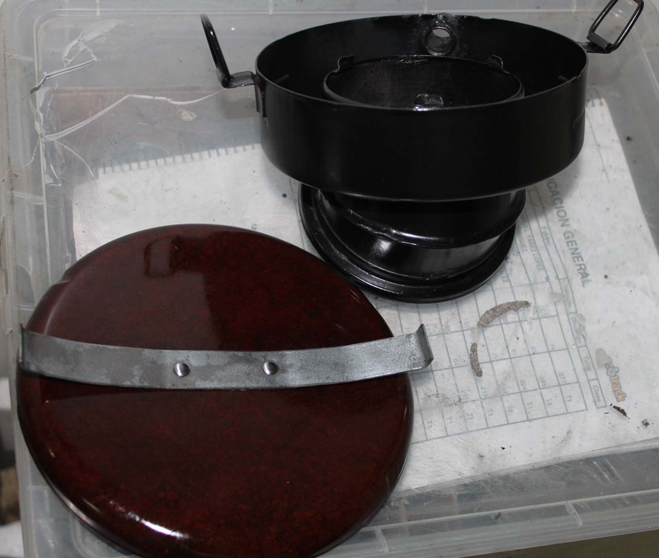

La caja del filtro de aire, lo he arenado y pintado, la tapa después de varias pruebas, la he lijado y barnizado.

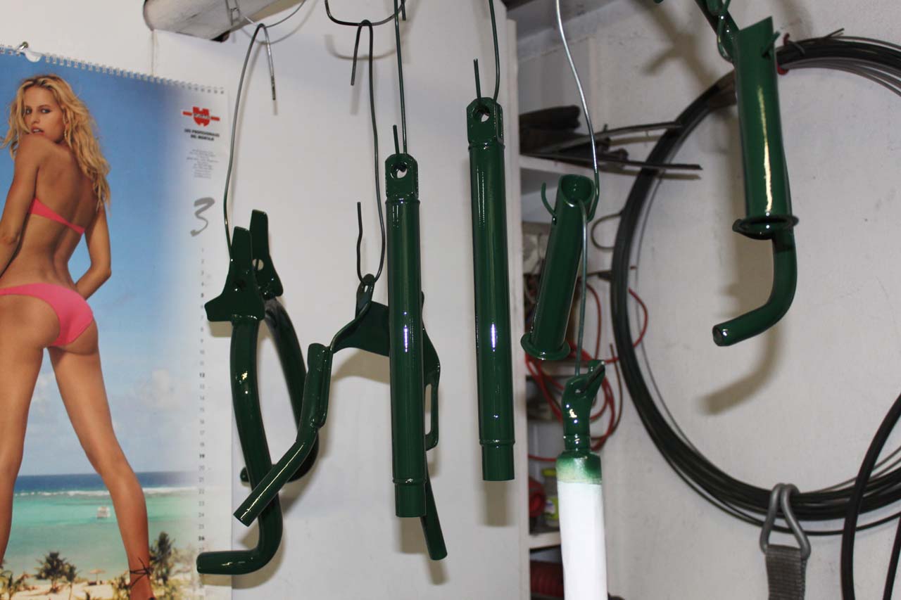

Por fin le ha tocado el turno, he pintado el caballete, los tirantes del sidecar, reposapiés traseros y soportes del sillin trasero.

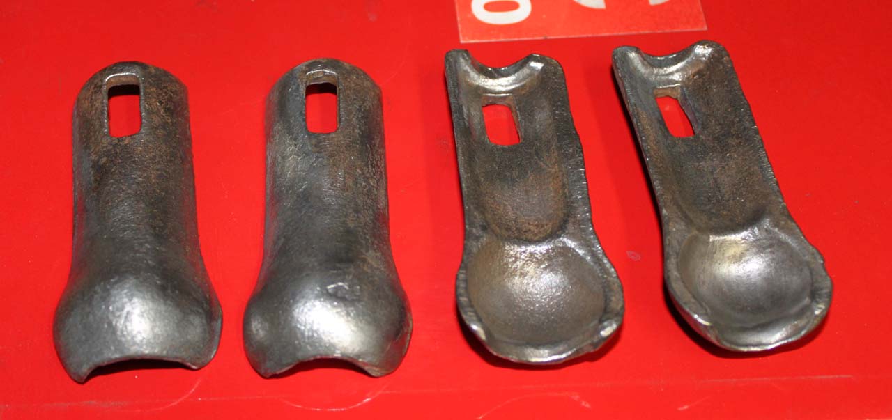

las pinzas del mandril del sidecar, las he limpiado de oxido y en la parte visible aun mantienen el galvanizado, aun asi los he barnizado con barníz de metales, por lo que cuestan igual no merecía la pena, pero hay que aprovechar cosas para no engordar la factura, luego sobre la marcha ya se irá cambiando lo que falle...

Ten cuidado con la cadena: normalmente te sobrarán un par o tres de eslabones. Si no los quitas, te quedará 'mucho' juego cuando cortes gas. Esto no es importante, de no ser porque, a veces se 'traba' al dar gas y... es un poco 'peliagudo'.

Gracias colega, lo del acelerador es preocupante, estudiaré bien el funcionamiento por si acaso.

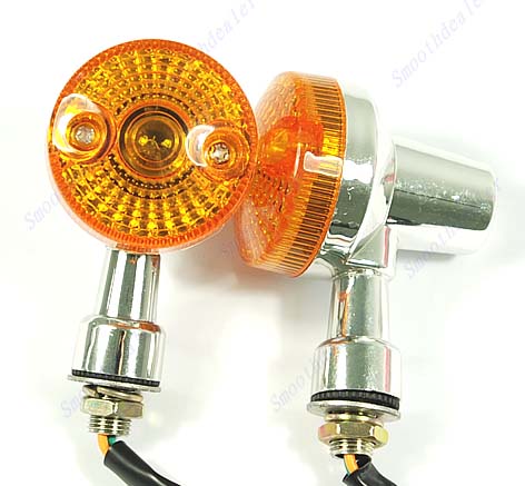

Sobre los intermitentes, acepto propuestas, los suyos no me gustan, pero tampoco quisiera desvirtuar mucho la moto, lo mismo pongo unos parecidos y pinto la carcasa de verde o negro...

en cuanto a los intermitentes algo clasico, sencillo , pequeño, a mi los de la china me gustan, mira estos, los primeros que salen http://www.louis.de/_40acb644b405ba2ea5 … amp;page=0
