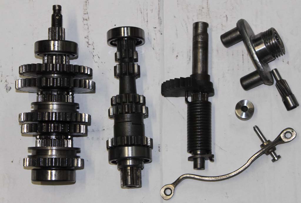

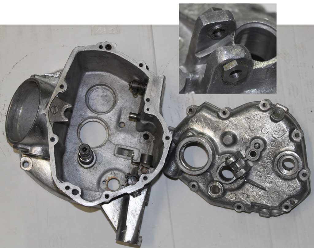

Aqui estamos aun, que parece que ya he abandonado, sigo en la caja de cambios, aunque no me he dedicado a la rusa ultimamente, pongo unas fotos de lo que tengo hecho:
http://www.motosrusas.es/foro/uploads/thumbs/206_cambio.jpg
La carcasa, limpia que no es poco, también he alisado las superficies que hacen la junta, estaban con muescas, golpes y deformaciones varias, igual que los alojamientos de los retenes, no lo entiendo, parece que los remachan  para que no se salgan los retenes. También me he currado el alojamiento de la palanca de desembrague, cabían casi dos pasadores así que hice un taladro, lo rosqué y luego hice unos casquillos a la medida a partir de unos racores de acero, también hice el eje, un pelín más grueso y dejé los casquillos un poco salientes por adentro para aminorar el juego lateral, porque también había demasiado sitio.
http://www.motosrusas.es/foro/uploads/thumbs/206_cambio2.jpg
Aqui los ejes con los rodamientos nuevos ya montados y el medio piñón nuevo.
La corredera de desembrague, rectificada en el torno pues la superficie que trae no es del todo regular, como suele ocurrir.
http://www.motosrusas.es/foro/uploads/thumbs/206_cambio3.jpg

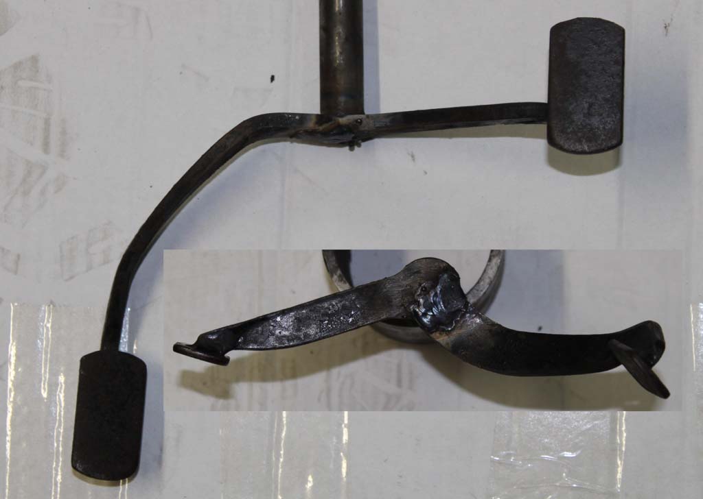

El pedal del cambio estaba muy deformado, rozaba con la carcasa y además a punto de romper asi que lo he puesto en su sitio y lo he soldado, me falta rematarlo, es esta su forma original más o menos ¿no?
Me hubiese gustado dejar la caja rematada, pero me faltan un par de piezas que Piotr aun no tenía asi que con esto me despido de la moto (que no del foro) por unas semanas, y si el verano viene bueno y eso espero, tendré que compensar a la familia por el tiempo que he dedicado antes a la moto...
Modificado por tmgotxi (2010-06-16 21:52:36)

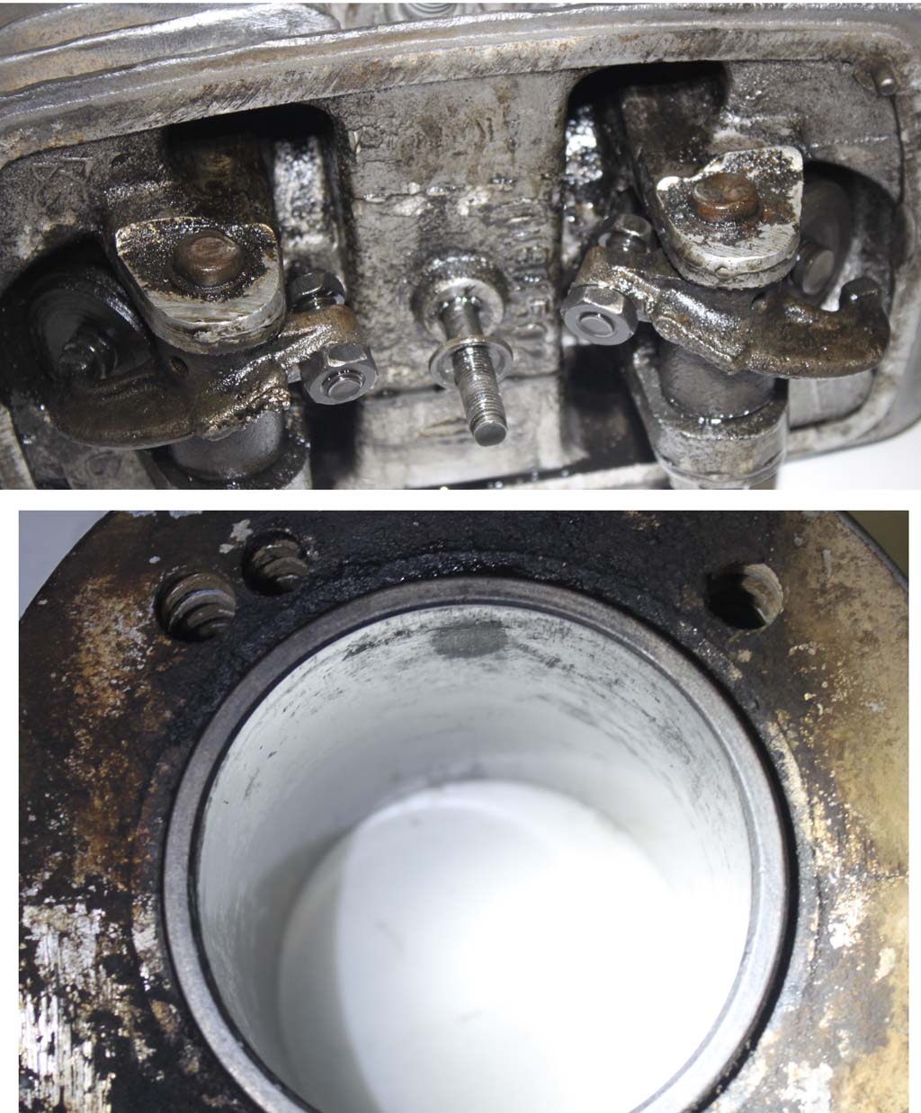

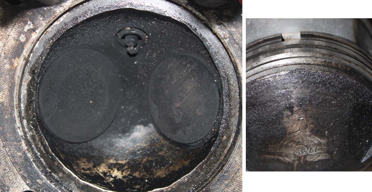

Hoy he pasado un rato en el garaje con Neszz y me he vuelto a picar un poco, así que a última hora decido hacer un montoncito de piezas para cromar, el dilema estaba en la palanca de marchas, si la cromo tengo que esperar para montar la caja, y no acabo.. además están los tubitos esos del motor.

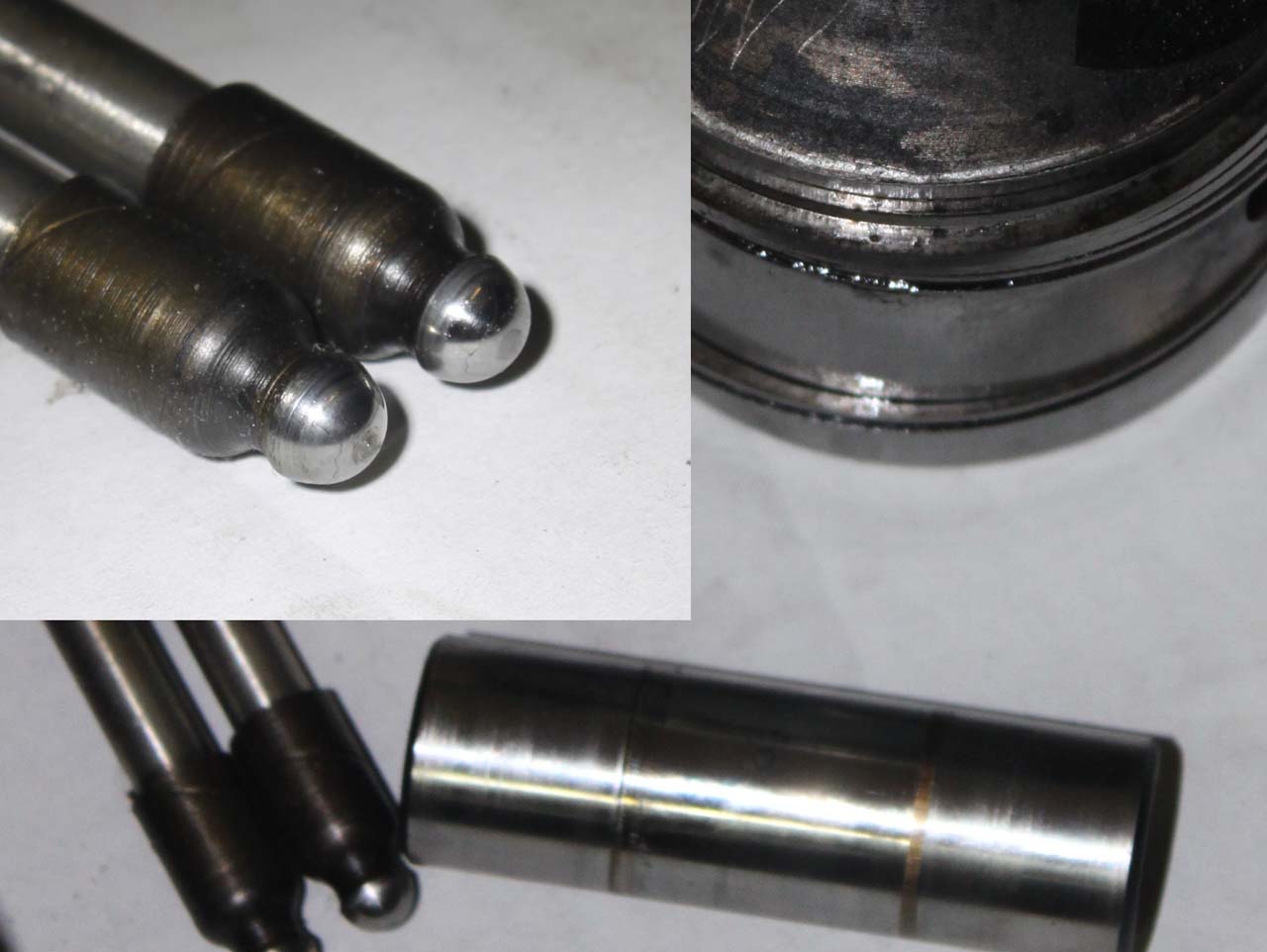

Pues nada, al final he hecho el montoncito, manillar, palanca de cambios y otras cosillas, me he puesto y en diez minutos, tengo un pistón fuera, además tiene todo muy buena pinta, pongo unas fotos, moviendo el pistón solamente tiene una holgura lateral paralela a la muñequilla del cigüeñal, tanto en este como en el pistón, creo que es normal, ya me contareis los entendidos.
Al cilindro no se le aprecia mucho desgaste, aunque me imagino que al llevar ese segmento en la falda del pistón el cabecéo será menor y el desgaste más regular... no se, el caso es que tiene como una mancha carcomida que lo caga todo.
http://www.motosrusas.es/foro/uploads/thumbs/206_cilindro_culata.jpg
las puntas de las barillas empujadoras están impecables.
http://www.motosrusas.es/foro/uploads/thumbs/206_bulon_y_empujad.jpg
http://www.motosrusas.es/foro/uploads/thumbs/206_piston_culata.jpg
Pongo las fotos lo más grandes que puedo para que me deis consejo, graciñas.
Modificado por tmgotxi (2010-07-06 23:31:26)
#271 2010-07-07 10:25:23
Veo, que despues de la paella de casa de Astur lo has cogido con ganas, biennn.
No se, no creo que esa especie de mancha tenga la mayor importancia, por la posicion podria ser fogoneo del lado donde debe cerrar el segmento inferior, quizas haya estando rodando tiempo con el segmento superior agarrotado y entonces te ha fogoneado ahi,  quizas lija fina... estropajo...no se ,por buscar alguna explicacion distinta a las calidades de la fundicion.
El resto no se ve mal, un abrazo figura, y besos a la parienta.
#272 2010-07-07 11:16:48
Buenas, Tmgotxi.
Del tema de la 'mancha', no creo que tenga mayor importancia, siempre que no se haya deformado el cilindro.
De lo demás, parece bien, a falta de una buena 'limpieza'. Consejo: rasca bien la carbonilla quemada.
Modificado por LoganEsLobezno (2010-07-07 16:11:45)
#273 2010-07-07 14:55:27
El cilindro tiene esa zona rugosa, lo mismo lo fabricaron asi, pero bueno, con el motor parece que he tenido  suerte, ya veremos cuando lo desmonte, ya que siempre pasa lo mismo, seguro que aparece de todo por ahí adentro..
limpiaré todo perfectamente y esmerilaré las valvulas, cuando termine pongo fotos para vuestra evaluación.

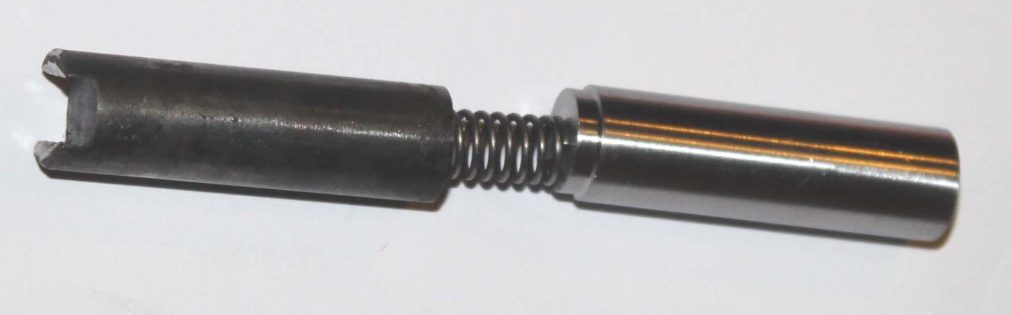

y ahora volviendo a la moto, Piotr me ha enviado una pieza por correo y otra por correo electrónico, claro está, me ha llegado antes la del correo electrónico, por eso me teneis que decir si ha llegado bien, porque tiene un rebaje que no le veo mucho sentido, decidme si es así..
http://www.motosrusas.es/foro/uploads/thumbs/206_empujador_embrague.jpg
se trata del empujador para que funcione el embrague automatico.
Modificado por tmgotxi (2010-07-07 22:55:11)
#279 2010-07-08 10:07:00
el rebaje debería ser cónico, es decir empieza con 9,75 y acaba con 8,75 en la distancia de 2 mm
si me acuerdo bien, el bulón con el agujero para el muelle tiene un rebaje (cónico también) que pega al rebaje de bulón empujador para que ese entre un poco a dentro del otro
#280 2010-07-08 12:55:30
no lo recuerdo exactamente, pero creo que si era asi.
