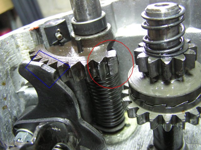

Acabo de abrir la caja de cambios porque desde que la compré observe que a veces la palanca de arranque se quedaba bloqueda al accionarla. Efectivamente mis sospechas se confirmaron, el medio piñon marcado en rojo esta deteriorado y hay que cambiarlo, pero quiero consejos para desmontar y montar  el muelle del eje de arranque, no me fio.
Tambien he marcado en azul una pieza que no se si está dañada o es así, espero que alguien de ayude.

respecto a las piezas marcadas pues no se, no recuerdo, miraré a ver si tengo alguna foto.
Del muelle de arranque no te preocupes, yo lo puese sin tensarlo y luego por la parte de la caja que da con el motor veras el soporte del muelle que lleva dos tornillos, le quitas los dos tornillos y lo giras hsta que coja tension, yo me quede corto 1/2 vuelta y lo unico que pasa es que no vuelve con fuerza si no lentamente.

Acho, aqui tienes la caja de Logan y parece que la media corona de arranque la tiene igual que tu, aunque no se ve muy bien. descarga la imagen y la acercas.
