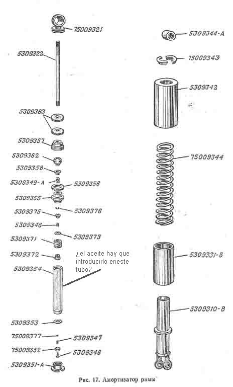

El haceite se echa en este tubo?
http://www.motosrusas.es/foro/uploads/thumbs/122_amortiguador.jpg

Re: AMORTIGUADOR K750
hay una explicación muy buena de como cambiar el aceite de los amortiguadroes en el manual, lo explica paso por paso y en castellano
