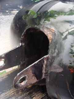

Pues me he decidido a solucionar la fisura despues de llenar solo medio deposito durante un tiempo, . Lo prove con Araldit rapido, con resina de dos componentes, y nada, volvia ha perder. Asi que desmonte el deposito y lo llevare a soldar.
http://www.motosrusas.es/foro/uploads/thumbs/11_dsc06863.jpg
Aqui se puede ver la resina .Cuando quede solucionado pintare la zona otra vez.
