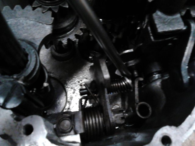

http://www.motosrusas.es/foro/uploads/thumbs/568_img_20190112_164331.jpg
Abierto la caja, creo que el problema es del disco selector desgaste de los encastes y muelle, con dos dedos puedo mover el disco.
¿Como puedo sacar este rodamiento?
¿Alguien con la medida de los rodamientos de la caja MT804?, todos estan tocados.
Gracias.

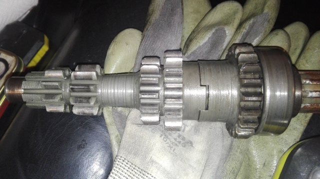

http://motosrusas.es/foro/uploads/thumbs/568_img_20190111_174904.jpg
http://motosrusas.es/foro/uploads/thumbs/568_img_20190112_151708.jpg
568_img_20190111_183838.jpg]
http://motosrusas.es/foro/uploads/thumbs/568_img_20190111_183838.jpg[/url]
Modificado por Albert 61 (2019-01-12 18:38:10)
#11 2019-01-12 19:05:43
Mensajes: 2996
Re: Caja de cambios
en la tienda del foro, ay juego de rodamientos rusos (NOS) por 12€ estos rodamientos de época y de origen no son tan malos (pienso, que bien te pueden durar otros 20 añitos como mínimo) y el precio esta tirado..  big_smile
