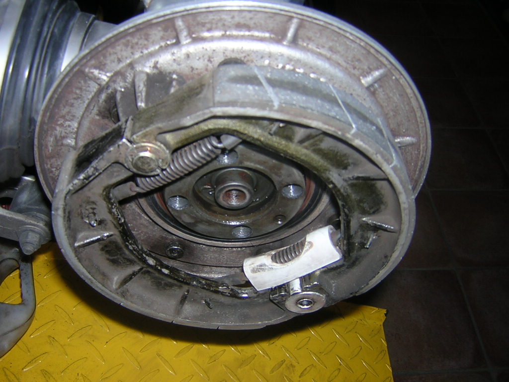

#5 2017-05-01 14:22:55
- Mensajes: 2995
Re: Buenas alguien tiene esto montado?
supongo que estará bien, si tiene los cortes orientados hacia los agujeros de drenaje del tambor..
no soy muy partidario de estos cortes , me gustan las remachadas y tal cual..
Muchas Gracias !!!
