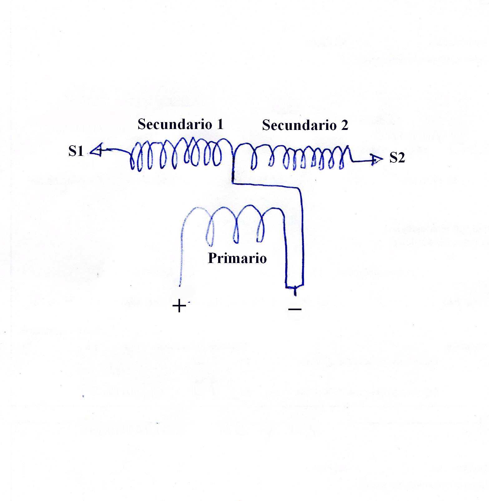

Por lo que se ve tengo mal el concepto sobre la estructura de la bobina de doble salida, que pensé que era como el que adjunto.
Cada secundario se puede medir entre negativo y su salida a bujia correspondiente (S1 ó S2), o entre las dos salidas y dividiendo por dos (sería exactamente lo mismo).
Como la resistencia del primario tiene un valor despreciable frente a la resistencia del secundario, si el primario no está roto, da igual medir cada secundario entre el positivo y su salida correspondiente, porque dará un valor similar (solo algo mas alto).
Hasta aquí lo que pensaba, pero debo estar en un error y me disculpo.![]()

si se mide entre las salidas hay lectura (yo lo puse a 20K), pero entre una de las dos salidas( indistintas)y el negativo o positivo no indica nada de nada el polímetro, eso que pase por todas las escalas para asegurarme.

Ovidio dijo:
si es una bobina de doble salida, medir entre una de las salidas del circuito secundario y el negativo o positivo del circuito primario no da ningún resultado
el secundario se puede medir entre las dos salidas (dividiendo por dos)
el primario se puede medir entre el negativo y el positivo
