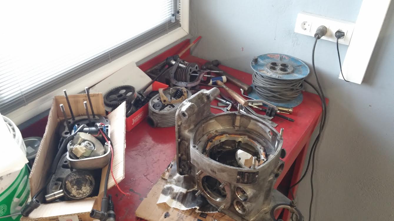

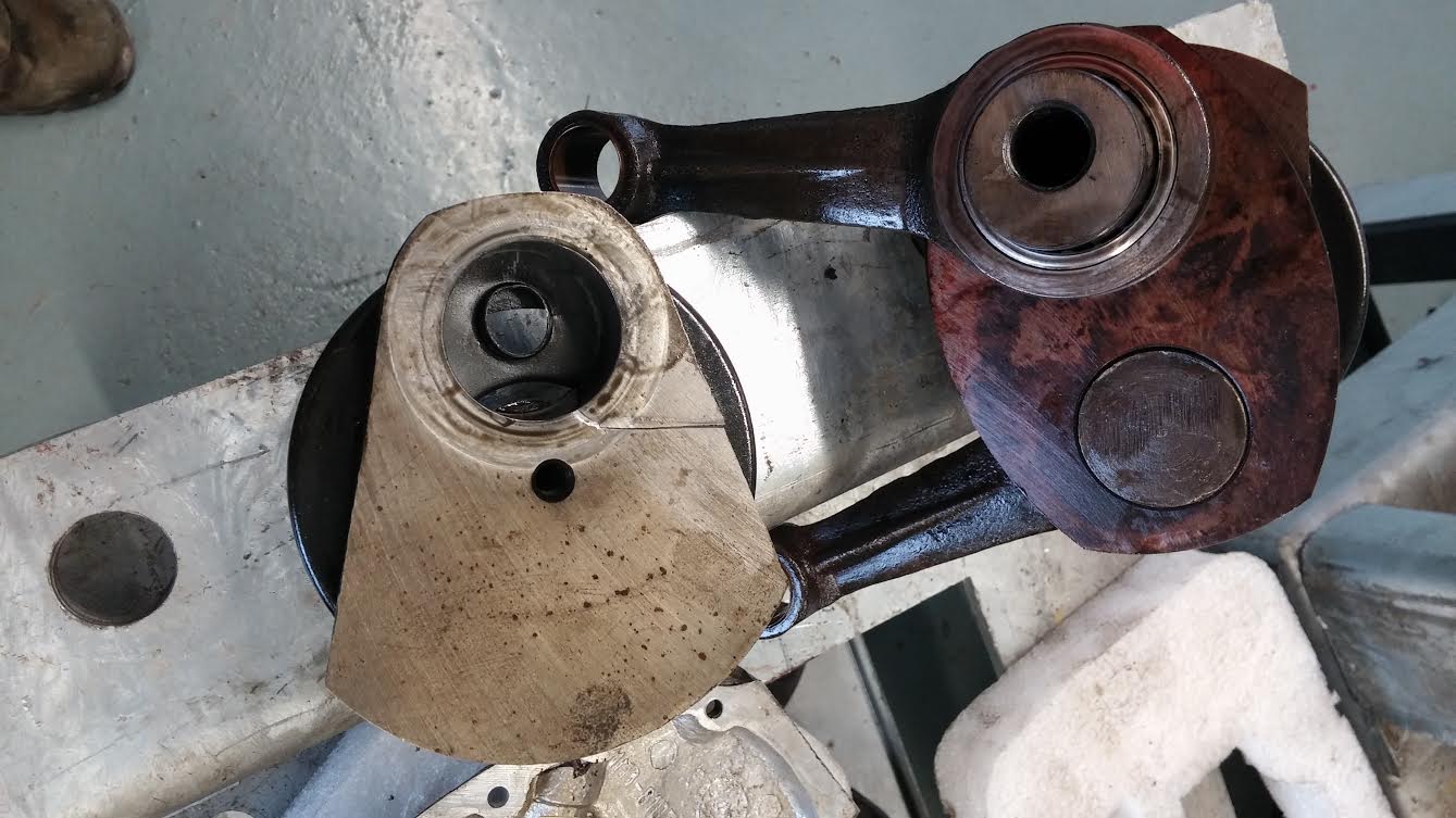

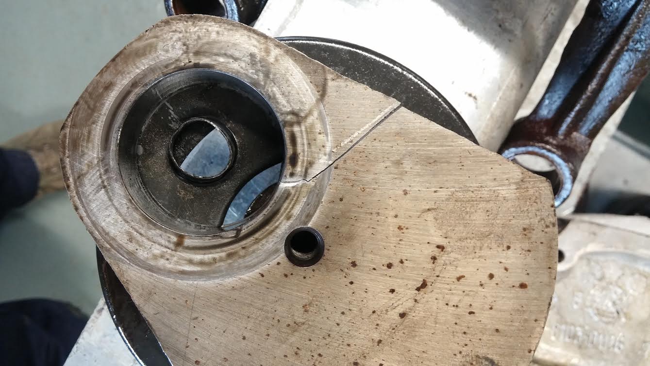

bueno pues ya he sacado el cigueñal y la verdad es que no se si es muy tipica la rotura pero aqui os dejo unas fotos, ahora veremos si somos capaces de que esto vuelva a la vida.

http://www.motosrusas.es/foro/uploads/thumbs/478_ciguenal1.jpg
ural 650

http://www.motosrusas.es/foro/uploads/thumbs/478_ciguenal2.jpg

http://www.motosrusas.es/foro/uploads/thumbs/478_ciguenal3.jpg
Me va a costar pero ahora estoy bastante motivao..

Esta claro que, no a sido por falta de lubricación, puesto que los casquillos de biela aparente, se ven bien..
Estas averías siempre vienen por desbalanceo, desequilibrado y o, vibraciones que conllevan a estas roturas..( tambien algun cojinete con mucha holgura o roto)
visto lo visto, y pensando que, este motor ya rodado y sin ningún síntoma que llevara a este final, debemos deducir que fue un fallo del material y una avería singular que ay que asumir los usuarios de cualquier motor y vehículo..
La pregunta es !! últimamente as reparado embrague y o, practicado alguna reforma (agujeros, pletinas, tornillos, etc.) en el volante motor??
Te recomiendo que, dicho volante y antes de armarlo  en el cigueñal, le coloques todo su embrague correspondiente y la tapa de presión (la de los tornillos que ajustan)la marques con un granate con respecto al volante motor, "para colocarlo en la misma posición", y a continuación, le lleves todo el conjunto armado de volante y embrague, a equilibrar a una rectificadora (o tornero que tenga para balancear estos menesteres)

No le había hecho nada y en principio todos los rodamientos de apoyo del cigüeñal están OK. Sin mas.. Alguna cosa que merezca la pena cambiar antes de montar todo..? La verdad es que se ve todo bastante bien..
