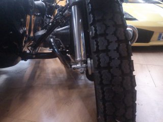

Hola de nuevo, gracias Manchi, disculpar la insistencia.
Hoy he vuelto de nuevo a ir a verla, al final me la compro para mi jejeje, el caso es que me he fijado bien y metro en mano la moto esta inclinada hacia el lado del sidecar. Vista desde atrás el cilindro derecho tiene una altura con respecto al suelo de 3 cms. menos que el izquierdo. Y así mismo los escapes, el derecho esta 3cms mas cerca del suelo que el otro.
He buscado marca en soldaduras y chasis por si hubiera tenido algún golpe pero no he visto nada raro, salvo que el side en la parte delantera abajo tiene  un golpecito.
Es normal la inclinación de la moto?
gracias de nuevo

Hola Dani, la inclinacion de la moto, normalmente es hacia afuera para compensar la posicion del sidecar, puede que este mal regulado. Se regula la moto hacia afuera unos cuantos grados para cuando subas a la moto, esta junto con el sidecar tienden a ir hacia dentro, fijate en los tirantes, que son los que te van a decir eso, si puedes pon una foto, saludos!

Dani, esas medidas no te sirven, porque por diseño un cilindro está algo más bajo que el otro, al igual que uno está más adelantado que el otro.
Como te han dicho la inclinación normalmente es hacia fuera.
La convergencia de los listones creo que tiene que dar como mucho 7 cm medido en la parte delantera.
De todas formas lo suyo es que la pruebes primero a ver que sensación te da, si tira mucho hacia la derecha o que impresión te causa

No se si se aprecia bien lo que os quiero decir en la foto, lo que está claro es que me decís que la moto debería estar inclinada hacia afuera y realmente lo está hacia dentro, ¿a qué puede ser debido esto?

Buenas Danimotard
La moto va anclada al side por cuatro puntos.
Los dos superiores llevan rosca para poder regular la inclinación. Para andar con ella deberías corregirlo.
En principio es un problema de regulación no tiene porque haber ningún descuadre.

Cambiar la inclinacion, al menos en las dnepr... no se tarda nada...  asi como esta es mas que probable que se vaya muchisimo hacia la derecha...
Aunque hay medidas y ajustes especificos para tu moto... al final lo que vale es ensayo error... vamos que te tocara ir ajustando hasta que quede bien... ya que depende tambien de la carga de tu peso etc... hay videos de ural en youtube donde se explica como se hace...
Lo del golpe... yo que quieres que te diga...entre que veo lo que veo... y que la foto esta mas bien oscura... no puedo opinar...

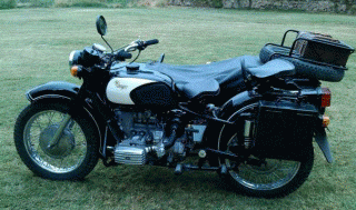

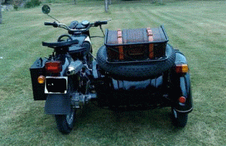

Hola, como habréis visto (leído) sigo con la buscada del side porque es para mi, no os conté que hace unos días todo cambió, Jose, el de la Enfield se decidió por una  HD Sporster de carburación del 89 por 4.000€ y se olvida del side!!! Pero como yo había ido a ver la Ural con él me picó de nuevo el gusanillo y me decidí que ahora es el momento.
Y en esas estoy, decidido a que la Retro es mi side, pero como solo he encontrado dos uno por 10.000€ a 500kms y el otro cerca pero con el problema que ya conocéis, por casualidad he visto esta Dnepr:
http://www.motosrusas.es/foro/uploads/thumbs/247_dnepr_1.gif
http://www.motosrusas.es/foro/uploads/thumbs/247_dnepr_2.gif
El vendedor me ha dicho que es del 90, que está restaurada de todo (mecánica incluida), iré a verla la próxima semana.
Me ha dicho que es una MT 16, pero me descuadra el escape, ¿no llevaba dos y por abajo? ¿qué modelo DNEPR es este que lleva ese escape por arriba?
En fin, de nuevo muchas gracias y disculpar que comparta el lio mental que tengo, pero vuestros comentarios me sirven para aclararme y no meter la pata con la compra.
#17 2015-01-01 21:18:54
Re: ¿Qué side neoclásico comprar?
parece, uno de los modelos que se comerciaron en esos años por Alicante y Murcia "Royal Clasic"
Éstas, tambien llevaban tracción al side..
(está muy bonita )
Gracias Pibelo, tiene toda la pinta, pero por lo que he leído este señor, Domingo de Royal, traía MT 11, ¿no? esta parece ser una MT 16 porque supuestamente lleva tracción al sidecar, las MT 11 creo que no llevan.
Lo que me sigue despistando es el escape, ¿alguien lo había visto así, uno por el lado derecho arriba?
hola danimotard,cuando me compre la mia en los 90 en jualgo(alcorcon) traian tambien las 11 y las 16.
Gracias Andrius, esta tienda que comentas está en el Pol. Ind. Urtinsa II, ¿verdad? Ahora creo que es un Hiper Road, pero quitaron hace años los letreros exteriores de Ural y Dnepr que tenía.
¿No le suena a nadie lo del escape solo por arriba?
