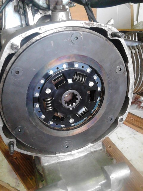

Hola.
Como es una duda puntual, lo pongo aparte.
La cuestión es, que justamente para evitar tener que andar a golpes a lo hora de cerrar el embrague, y por sugerencia de Hommer, me hice con un juego de tornillos avellanados pero de cabeza allen, para el cierre del embrague.
A la hora de montar como sobresalían un poco incluso lleve el plato de cierre al tornero para que avellanase un poco mas y los nuevos tornillos quedasen, mas "a paño", y cogiesen mejor el bulon roscado por que eran un poco mas cortos que los que tenia de origen.
Mis "ayudantes" de taller me dicen todos que tengo que darle un punto con un punzon, por que si no se moveran y yo digo que con fija tornillos sera suficiente.
Como lo veis?
Un saludo![]()

con opción de llave allen..
yo, le metería loc-tite a la rosca, puesto a desmontar los tornillos con llave, estos saldrían sin problema..
no fuerces mucho, un solo disco para 32 cv (ay que ver los resultados...)

si quieres un punzonazo para asegurarte... pero si pones los allen para evitar el pegar leches al ciwe no entiendo que ahora le des, aunque bien pensado es mas suave que destorgolpe... La decision es tuya.

Yo puse los tornillos originales, eso si nuevos, sin estacazo y con loctite del bote rojo. Supongo que al llevar un solo disco friccionara menos por lo que no se soltaran con tanta facilidad.

A ver, que yo me entere..Monty le pusiste el monodisco?...

Si, le puse monodisco, en cuanto al loctite, cre que fue el 243 si mal no recuerdo.
