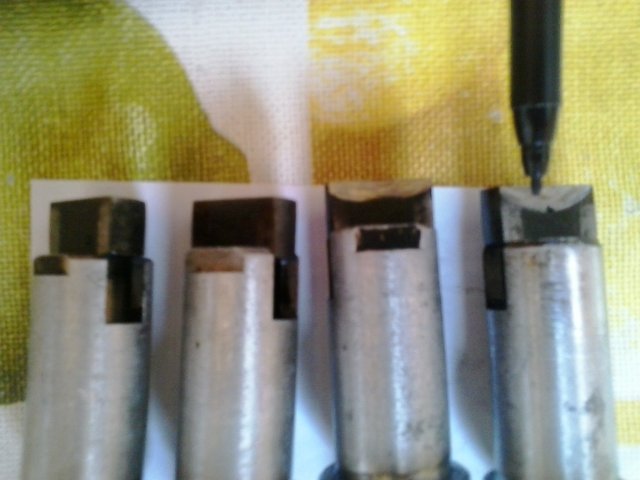

Muy buenas,este fin de semana me puse a la tarea de cambiar los empujadores de las valvulas,pues tenia un tintineo aparte de no actuar la de admision del lado derecho,mi sorpresa al abrir fue mayuscula,el tintineo era por una de las cuñas que sujetan los empujadores que estaba floja,ahi no acabo la cosa saco los cilindros para cambiar los empujadores y al tirar de los de admision no los veo devorados por donde se supone que empuja la leva,si no que estan comidos por un lado como 2-3 mm,ahora viene cuando la matan,me asomo y veo que las levas de admision apenas se ven por estar desplazadas hacia la parte trasera de la moto,vamos que pisaban los empujadores esos 2-3 mm en vez de en toda la superficie,conclusion montaron un arbol de levas que no corresponde a mi moto,las levas de escape perfectas pero las de admision no coinciden con la ubicacion de los empujadores en el bloque,ahora viene mi pregunta,hay varios modelos de arbol de levas para las k-750?se supone que el largo total es el mismo,pero la distancia entre levas debe de ser menor.

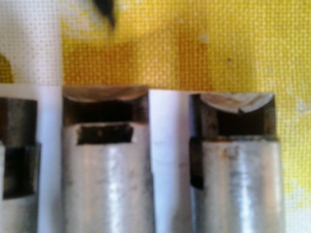

mira Pibelo,los empujadores de la izquierda son los de escape,esas levas coinciden perfectamente,ahora mira los de la derecha y se aprecia el bocao que les han ido dando las levas lateralmente,asi reglar valvulas era imposible,mi conclusion es que el arbol es igual de largo y los asientos coinciden,pero las levas de admision estancasi un centimetro desplazadas hacia atras.....

osea que, si mientras unas (escape) asientan correcto y otras (admisión) asientan desplazadas, presuntamente están mas distanciadas, por lo tanto, esa leva no es del modelo...
no queda otro camino, que reemplazar el arbol...
